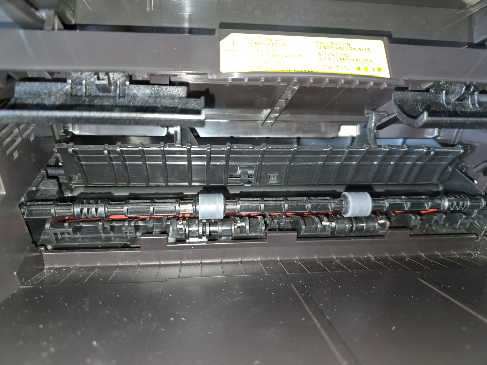

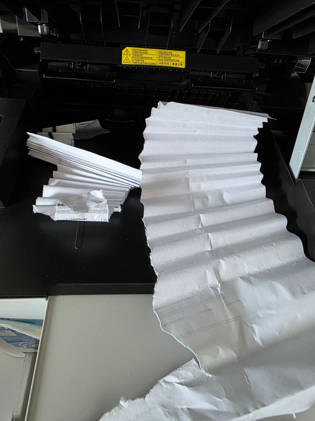

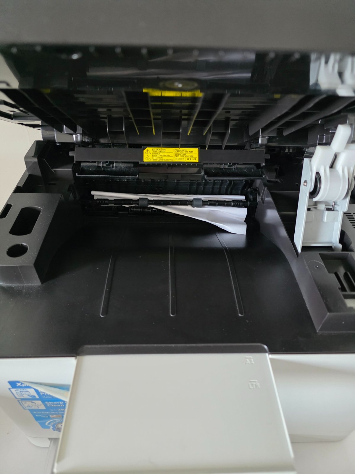

gestern hatte mein Samsung C480W zum ersten Mal einen Papierstau: beim Ausgabefach wird das bedruckte Papier zusammengedrückt. Und das passiert jetzt leider bei jedem Druck - ich habe bereits die Rollen gesäubert; das hat nichts gebracht. Sonst sehe ich auch nichts auffälliges.
Siehe auch die angehängten Fotos.
Hat jemand eine Idee, wie ich das beheben kann? Vielen Dank!

Rollen austauschen. Die linke Rolle glänzt, das bedeutet, dass sie nicht mehr griffig ist.

Danke, also die sogenannte "Fuser Exit Roller".
Wie kann ich das Teil austauschen? Ich finde nur Videos, wo die Fuser-Einheit getauscht wird, aber die Transportrolle hängt ja nicht mit dran. Gibt es dazu eine Anleitung?
Gibts eine Übergangslösung - z.B. mit Schleifpapier anrauen oder so? Oder mache ich damit mehr kaputt?
