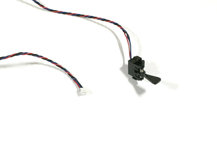

Die Papiererkennung erfolgt in der Regel über Fühlhebel im Papierweg, die eine Gabellichtschranke betätigen.
Schaut im Ausgebauten Zustand so ähnlich aus wie dies hier:
Eventuell klemmt der Fühlhebel, dieser ist gebrochen oder verrutscht.

Den Fühlhebel scheint es nur bei der 300 ter Serie zu geben, bei meinem 415 ner sehe ich keinen mechanischen Fühlhebel??
Es wäre hilfreich wenn jemand auch die 400 Serie hat und mal nachschaut ob es da hinten einen
Fühlhebel gibt??
