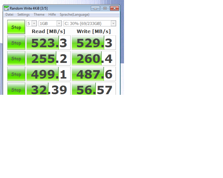

Die Sata III Ports waren tatsächlich nicht an die HDD Bay angschlossen ! Man o man, was
machen die Jungs von HP da fürn Murks??? Ich musste das jetzt selber umstecken, jetzt laufen alle 3 einschiebbaren HDD/SSD Slots über Sata III. Habe jetzt 523/529 lesen/schreiben ! (: Unbenannt.pngUnbenannt.png
Danke (:
