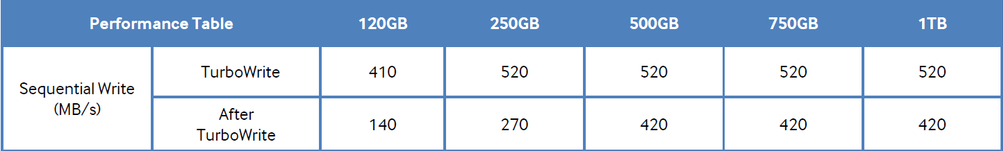

Die 840 Evo mit 250 GB hat einen 3 GB TurboWrite-Puffer der mit ca. 520 MB/s beschreiben werden kann, ist der voll (und die SSD hatte noch keine Zeit diesen zu leeren) schafft sie seq. nur noch 270 MB/s.
Wenn die 840 Evo ein paar Sekunden "Pause" hatte, sollten wieder höhere Datenraten erreicht werden (in diesem Fall für 3 GB).

Die 840 Evo hat einen Pseudo-SLC Schreibcache von 3GB und danach kann sie nicht mehr so schnell schreiben, daher bricht dann die Schreibrate ein und beim realen Kopieren von Dateien erreicht man sowieso praktisch nie die Werte wie in Benchmarks.
So sind die Werte am Anfang angegeben worden, durch FW Update können sie inzwischen leicht abweichen:
840_evo_turbowrite-speeds-before-and-after-png.503448
Das Verhalten ist also normal und die 840 Evo ist auch keine SSD für schreibintensive Anwendungen, wenn man da also dauernd große Datenmengen mit hoher Geschwindigkeit drauf schreiben will, hat man zur falschen SSD gegriffen.

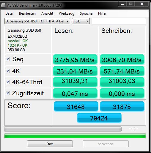

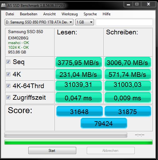

installiere mal Magician und aktiviere mal das RAM caching.
Angehängte Datei zeigt die Werte einer PRO.

@ SnowCrash
Das sind nicht die Werte Deiner SSD, die wird durch RAPID nicht schneller.
Das sind die Werte Deiner CPU/RAM-Kombi.
