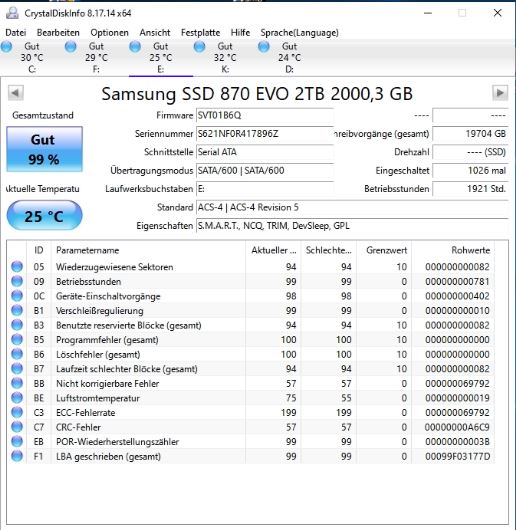

Poste am besten einen Screenshot von CrystalDisk Info, in etwa so:

Hier ein Screenshot der SSD. Titeländerung hab ich gemeldet. Danke :)

Oha, das sind viele CRC-Fehler, Attribut C7. Normalerweise müssten die gegen 0 sein.
Das könnte ein Problem mit deinem SATA-Kabel sein, könntest du das mal gegen ein anderes tauschen?
Mach nach dem Kabeltausch nochmal einen Screenshot, speicher den irgendwo ab und schau dann später, ob die Anzahl der Fehler sich weiterhin erhöht

Kommt darauf an wann die CRC Fehler protokolliert wurden, muss absolut nichts heißen, können auch fehlerhafte Dateien sein.
Könnte... aber sehr hohe CRC und ECC Fehlerwerte zeigen mindestens schonmal, dass etwas tatsächlich nicht gut läuft und das SATA Kabel lässt sich am einfachsten checken.
Ich werd später das Kabel mal tauschen, die andren SSDs haben aber CRC Werte von 100. Ist 100 vielleicht der Normalwert? Wäre ja schon ein großer Zufall oder? Dass 57 dann nicht normal sind is klar.
Sprich ich hab 2 SSDs mit CRC Fehler 100 und die eine die Probleme macht 57.
Passen die andren Werte alle?
Auch mal auf die Werte BB/C3 schauen, wenn die weiter steigen sollte das ein garantiefall sein.
BB steht bei den andren beiden SSDs auch auf 100 und C3 steht bei den andren beiden auf 200.
Vigo79 schrieb:
Hier ein Screenshot der SSD....
Alles klar, ein ganz eindeutiger Fall: Du hast die SSD noch mit der alten fehlerhaften Erstfirmware gekauft und NICHT auf ...2B6Q upgedatet, somit über die längere Nutzungszeit die SSD langsam zerstört. Hatten wir schon mehrmals im Forum.

Brauchst Du wohl nicht mehr, auch ein verspäteter Firmware-Update rettet jetzt die SSD nicht mehr (kann die Degradierung zwar stoppen, aber nicht mehr reparieren) -> Daten sichern und RMA-Fall beim Samsung eröffnen!
Jede SSD soll dann einzeln betrachtet werden, weil es immer etwas andere Nuancen gibt (oft bedeutet 100 eben 100% Reserve oder 100% der zulässigen Fehler, was dann runterzählt) -> werden ja wohl nicht alle 870EVOs sein, oder?
