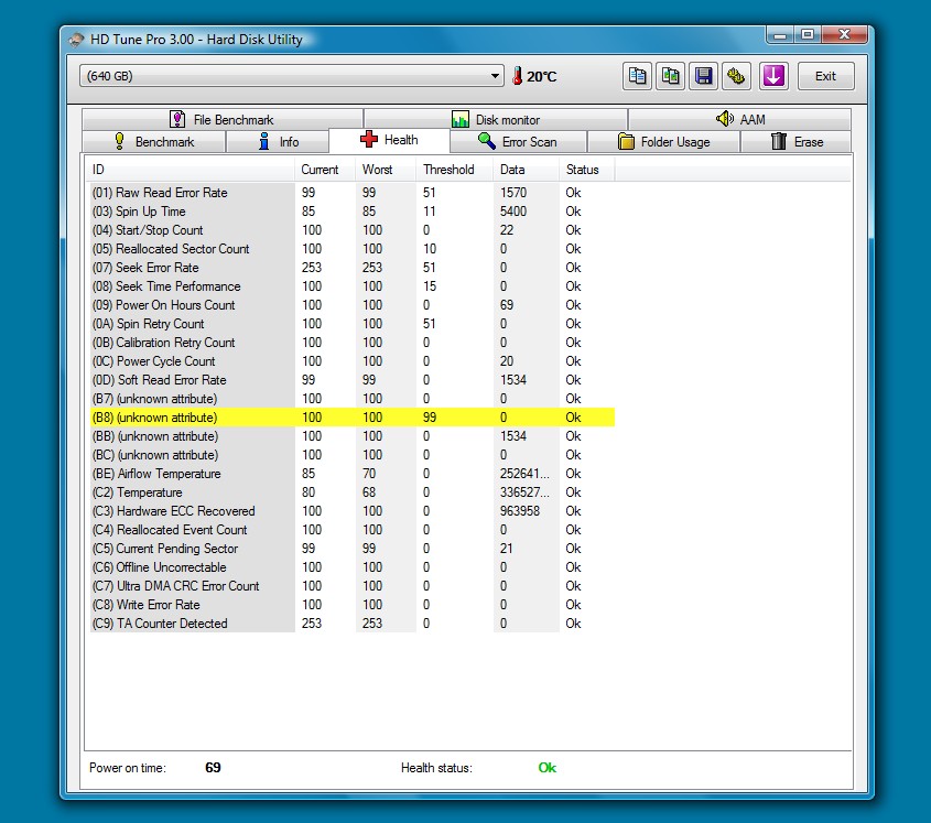

Poste mal mit HD Tune (Health Reiter) das S.M.A.R.T.-Log.
so wieder zuhause und hier der SMART Screen
Edit: grad mal gegoogelt und die 21 "Pending Sectors" besagen wohl, dass diese auf ein Überschreiben für das remapping warten. Wie stelle ich das an, ohne gleich die ganze Platte zu formatieren ?

Ja, die Current Pending Sectors sind die noch ausstehenden Sparing Aktionen. Das sollte man mit einem chkdsk <Laufwerk>: /r /v anstoßen können.
chkdsk brachte kein Erfolg. Nach dem Überspielen des Image auf C: wurden aber anscheinend die Sektoren mit Erfolg überschrieben. SMART hat nun wieder normale Werte.
