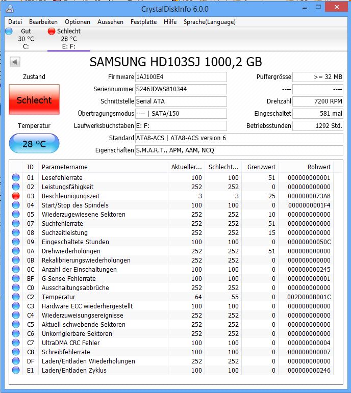

Und was will mir dann CDI sagen?
Es ist ja eine SATA2 Platte, aber der Übertragungsmodus SATA150 zeigt ja wohl, dass sie noch auf dem von mir eingestellten Modus läuft.

Was den Zustand schlecht angeht hat dies nichts damit zu tun. Normal beschreibt die Beschleunigungszeit nämlich die Zeit zwischen Signal zum starten des Motors bis zum erreichen der Enddrehzahl. Bei dieser Platte also wie lange es von 0 bis 7200 Upm dauert.

Die Beschleunigungszeit ist aber doch der Punkt über den die Platte als "schlecht" definiert wird.
Meine WD2500 hat z.B. 146

@Rolando
Die F3-Serie von Samsung hatte einen Firmware-Bug, der dafür gesorgt hat, dass sie an SATA 6Gb/s Controllern Anlaufschwierigkeiten hatten. Daher stammt auch die schlechte Smart-Bewertung. Du hast die Platte wahrscheinlich aktuell an einem Port eines der beiden SATA 6Gb/s Controller auf deinem neuen Board angeschlossen. Du musst die Platte an einem Port des nativen SATA 3Gb/s Controller des Intel Chipsatzes betreiben. Nur daran läuft sie mit der aktuell aufgespielten Firmware korrekt. Ein Update der Firmware (siehe meine Signatur) ist trotzdem anzuraten, da neuere Mainboards überhaupt keine SATA 3Gb/s Controller mehr haben.

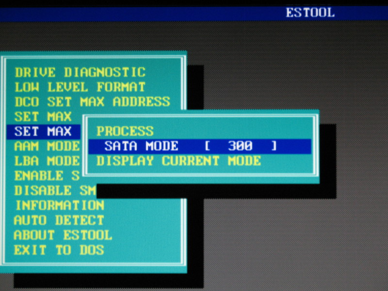

Mit dem ESTool (v3.01 ist die mir letzte bekannte Version) von Samsung ist das möglich.
Das Tools ist ein DOS-Programm, bei Samsung/Seagate ist es schlecht bis gar nicht mehr zu finden, bei Chip enthält der Download neben der .exe selbst auch eine bootfähige ISO.
Der Punkt zum Umstellen heißt im Programm "SET MAX UDMA MODE"
Ja hier hat jede Festplatte ihre eigenen Parameter. Die Werte kann man nicht vergleichen. Deine Platte braucht anscheinend aufgrund von ausgeleierten Lagern oder was auch immer schon sehr lange zum erreichen der 7200 Upm. Deswegen markiert der Controller dies als Schlecht. Das hat mit SATA 1 oder 2 garnichts zu tun.

Das liegt mit sehr hoher Wahrscheinlichkeit an dem von mir bereits angesprochenen Firmware-Bug dieser Serie und hat nichts mit ausgeleierten Lagern oder was so was zu tun.

Den ASM Controller habe ich mittlerweile auf AHCI stehen. Der stand vorher auf IDE. Das einzige was sich geändert hat, die Beschleunigungszeit zeigt aktuell 50 an.

Am 3.PC, der Älteste und langsamste der 3, ging das booten in ca. 30Sek. Das FW Update in ca. 20 Sek. Es gab endlich auch eine succesfuel Meldung!!! Und die Umstellung mit ESTOOL von SATA1 150 auf SATA2 300 ging auch problemlos!
