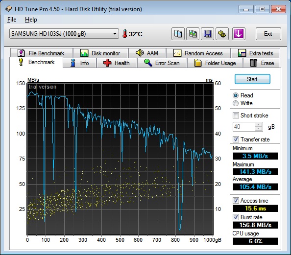

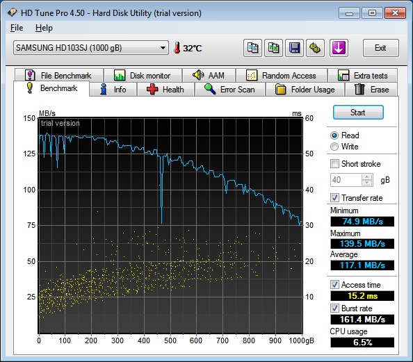

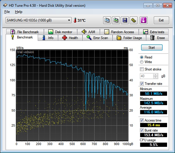

habe gestern die Teile für einen neuen PC erhalten, alles zusammengeschraubt und soweit so gut läuft er auch. Lasse seit heute früh ein paar Programme wie Prime95, Memtest86 unter DOS, HD Tune und so durchlaufen um zu checken ob wirklich alles in Ordnung ist. Bei HD Tune irritieren mich allerdings die Ergebnisse des Benchmarks, denn die Samsung-Platte aus dem Titel geht manchmal im Tempo extrem runter... :(
Ich muss dazu sagen, ich hab seit heute früh lediglich Win 7 64 bit drauf und bis auf diese Diagnoseprogramme rein gar nichts, weder Chipsatztreiber ist installiert, noch partitioniert ist die Platte. Wollte vorerst lediglich die Teile durchchecken. Also meint ihr es könnte unter Umständen auch daran liegen, dass ich z.B. den Chipsatz-Treiber und solche Sachen nach der Windows-Installation noch gar nicht installiert habe? Falls es relevant sein sollte, Mainboard ist ein Gigabyte GA-890GPA-UD3H und die Platte steckt am Port "SATA3_0"
Ist evtl. das Sata-Kabel kaputt? Habt ihr Ideen, oder sollte ich die Platte bei Mindfactory reklamieren und um ne Neue bitten, oder ne andere Platte statt einer Samsung?
Besten Dank im Voraus - hab im Anhang ein paar Screenshots von HDTune.

ist föllig normal da du die Platte als Systemplatte verwendest und sobald Windows darauf zugreift gehen die Transfareraten in den Keller da Daten von verschiedenen Stellen gleichZeitig nicht geladen werden können.
Nun: Wenn ich mit meiner den Test mache und ein Windows-Programm arbeitet im Hintergrund, dann habe ich auch solche Einbrüche.
Stichwort: Defender, Defragmentierung, Indexerstellung, Auslagerungsdatei, Superfetch...
Außerdem solltest du zunächst den Chipsatztreiber installieren. ACHI ist im Bios aktiviert?
Festplatte ausbauen, und OHNE Zugriffe testen... schon wirds durch WUNDERHEILUNG wieder alles okay sein.
