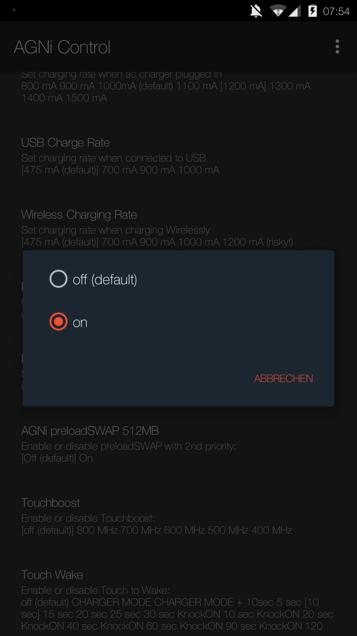

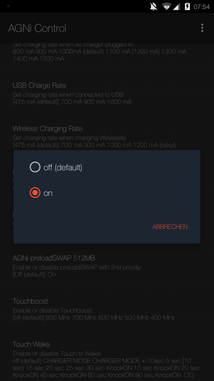

Hi,
den Boeffla Kernel kenne ich. Ich habe auf meinem S3 LTE die ROM:
- AICP 10 Nightly
Eben habe ich den Agni Kernel installiert und habe die Funktion mal abgeschaltet und werde jetzt schauen â˜ș
Danke !

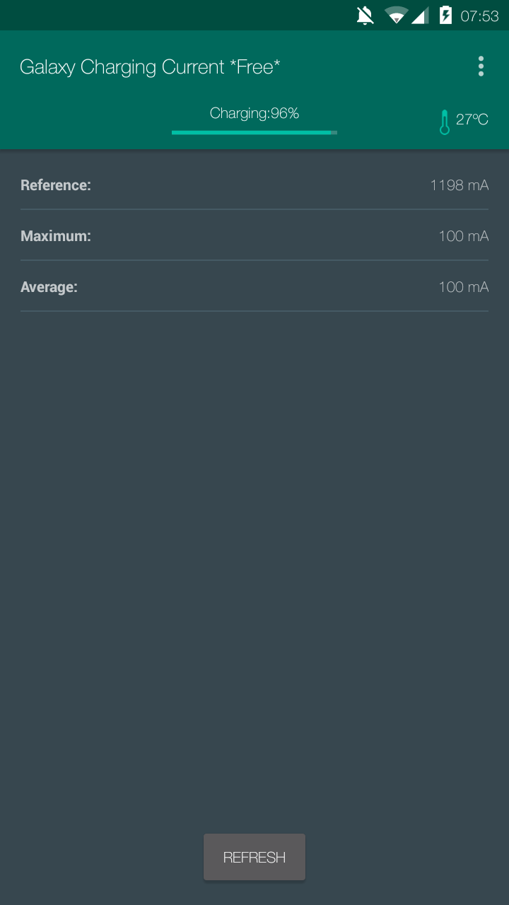

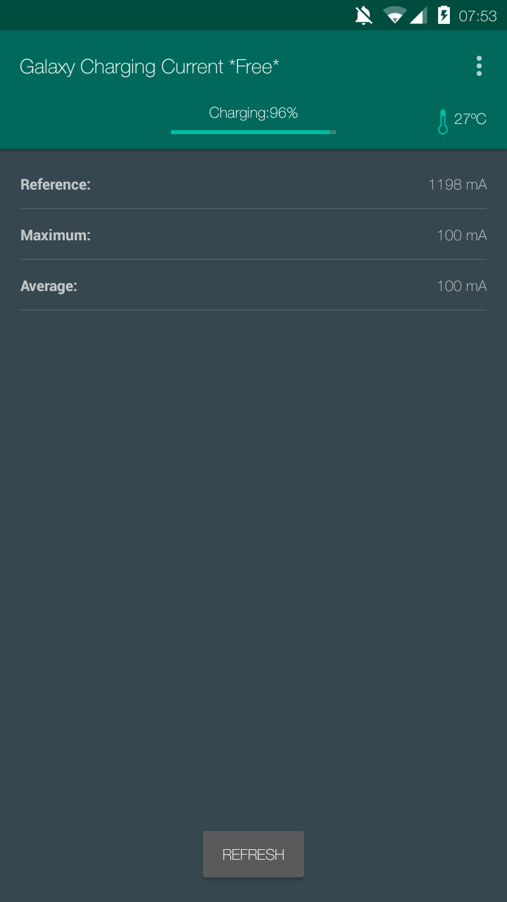

Gibt auch Apps, mit denen Du den aktuellen Ladestrom auslesen kannst (zB. Galaxy Charging Current)...dann siehst Du recht schnell, was Sache ist.
