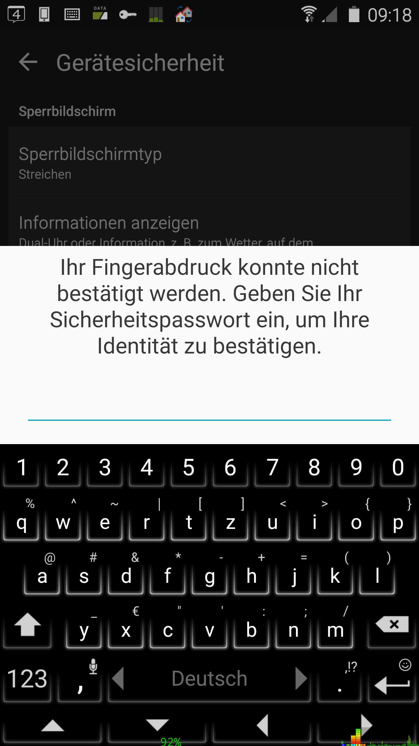

Ich hänge mich mit meinem Problem mal hier rein.
Zum Thema selbst kurz: habe mein S6 seit dem Erscheinen und kaum Probleme mit der Erkennung, vielleicht einer von 20 schlägt fehl.
Nun aber zu meinem Problem: habe als Entsperrlösung den Fingerscanner eingestellt und nun an einer neuen Bratpfanne den Finger so verbrannt, dass eine Erkennung ausgeschlossen ist. Bei der Einrichtung wird zusätzlich ein Sicherungswort verabredet, dies scheint aus unerfindlichen Gründen nicht mehr zu passen (hatte es extra notiert und mittlerweile mit allen möglichen Kombinationen - Groß-, Kleinschreibung etc. versucht, ohne Erfolg). Letztendlich kommt man ja dann mit dem Google-Account 'hinein'. Habe jetzt erst einmal eine andere Entsperrlösung gewählt.
Nun das eigentliche Problem, will ich jetzt einen anderen oder weiteren Finger zum entsperren einlesen, verlangt das S6 zunächst den vormaligen eingerichteten Finger zu scannen, der ja nicht mehr und evtl. ja auch nie mehr funktioniert?! Habe dazu mal einen Screeny angefertigt ....

Wie komme ich nun weiter? Gibt es dennoch eine Möglichkeit den Finger zu löschen oder einen weiteren einzurichten?
nein gibt es nicht, da geht nur Gerät auf Werkseinstellung setzten, damit wird halt wirklich alles vom Telefon gelöscht und man beginnt halt von vorn.
ne Sicherung über Samsung Smart Switch machen, die kann man dann ja wieder zurück spielen, man muss nur aufpassen, das man da das Entspermuster abwählt
Tja da hätte es sich gelohnt mehrere Finger scannen zu lassen...

getexact schrieb:
Ein werksreset reicht aus um alle Sicherheitsmaßnahmen zu knacken?
es sollte reichen, ja. nur das man bei dem Telefon den Hardreset durchführen muss, denn für das zurück setzten über Android wird ja halt der festgelegte Pin oder Fingerabdruck benötigt.
