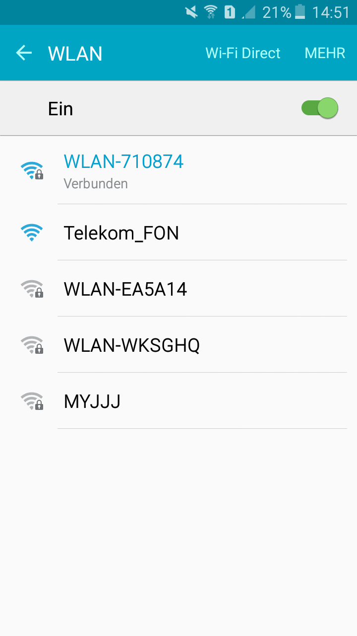

PvtConker schrieb:
Wie voll ist das Wlan Netz? "Funkt" ein Nachbar eventuell neuerdings auf dem gleichen Kanal?
Kann ich nicht sagen aber es sieht bei mir so aus
hört sich für mich somit noch mehr danach an, dass hier ein Nachbar im gleichen Kanal rein funkt.
Oben ist sein Signal schwächer / dein Signal stärker und unten stört sein Signal so sehr, dass dein Handy nicht mehr will.
Wechsel am Router doch mal den Kanal vom Wlan und teste. (Autokanal ist an den Routern für die Tonne..)
