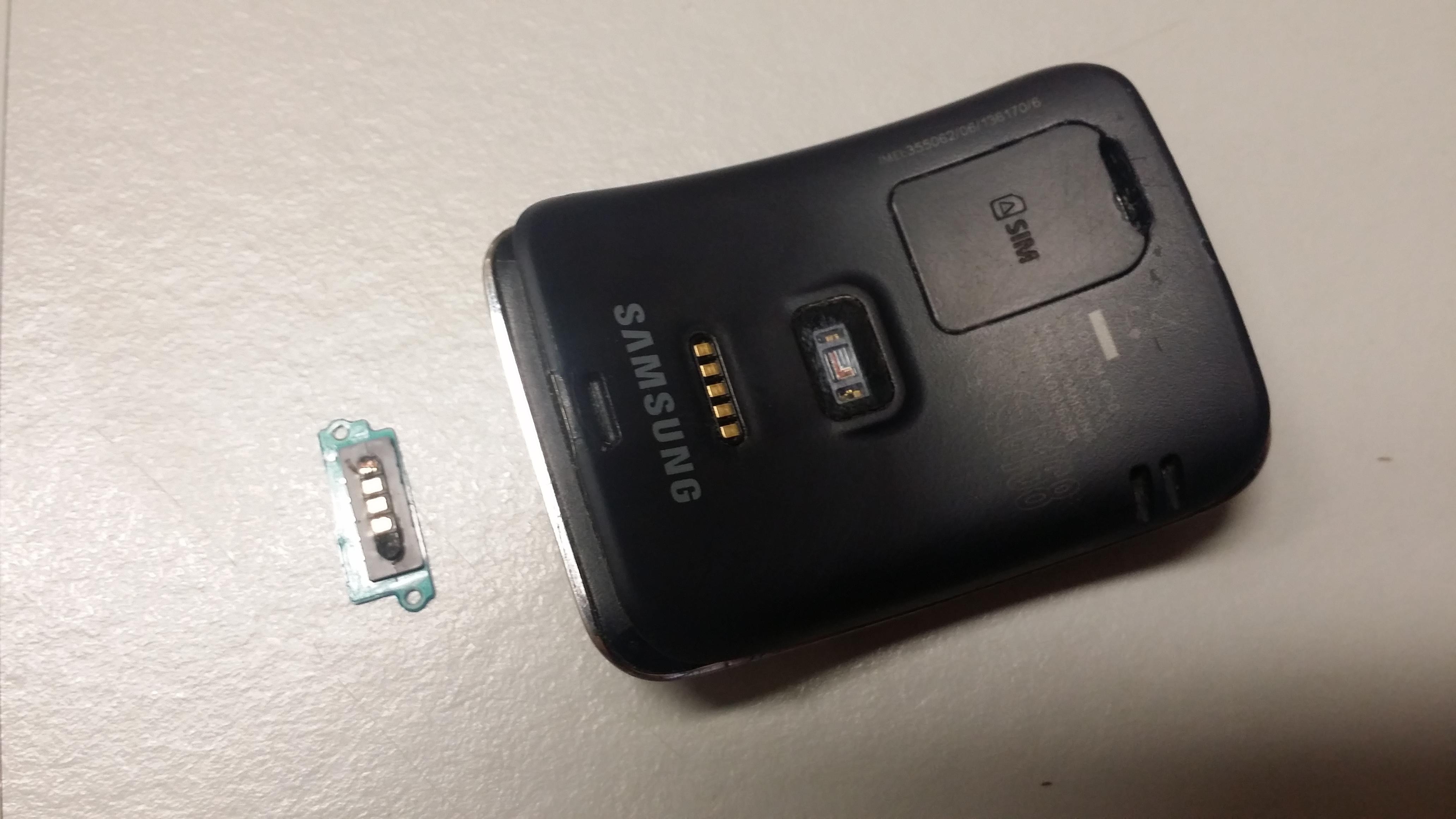

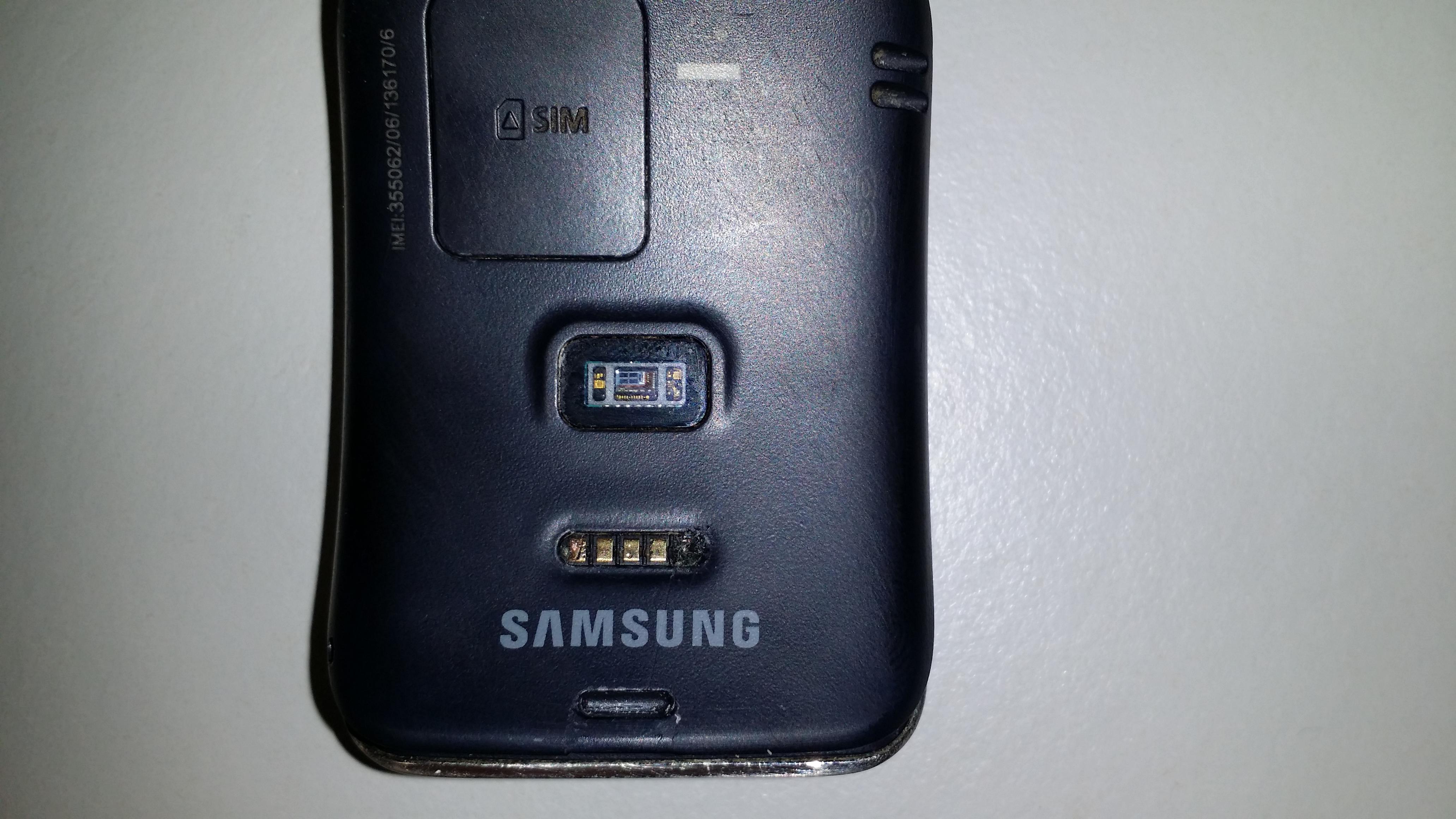

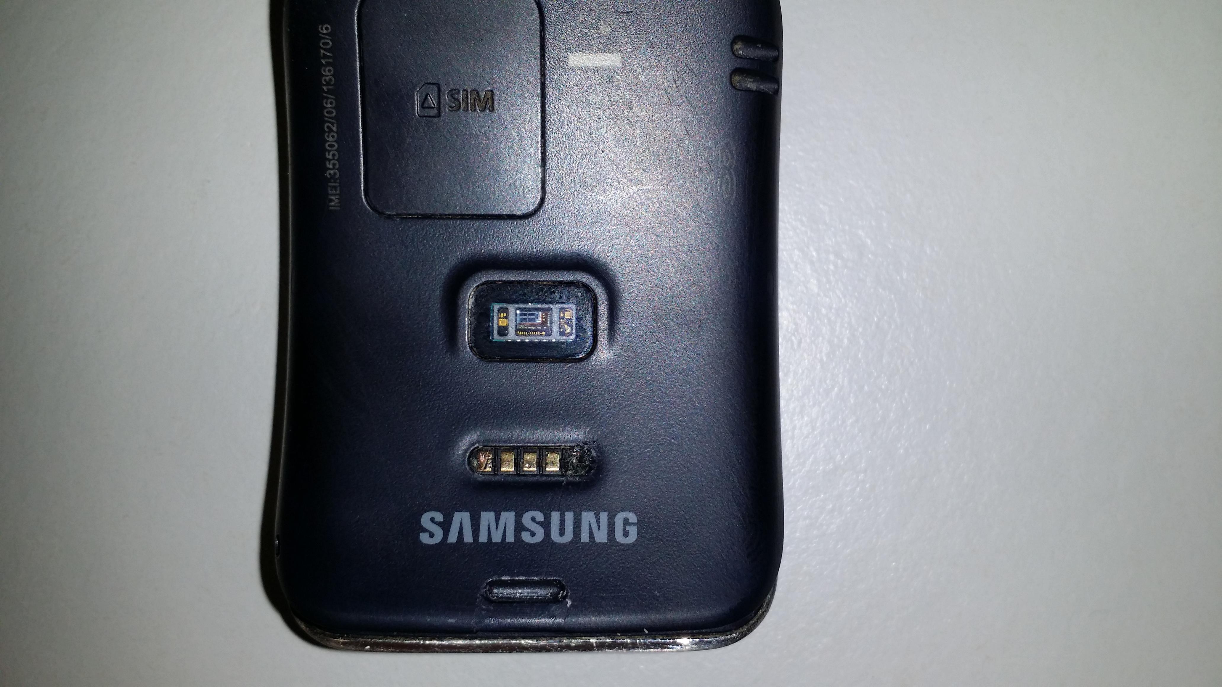

  • Bei der neuen Uhr korrodierte einer der Ladekontakte schon nach einiger Zeit. Mit etwas freikratzen war das aber kein Problem.
  • Seit Anfang Februar diesen Jahres lädt sie jedoch gar nicht mehr und der Kontakt hat sich praktisch aufgelöst:

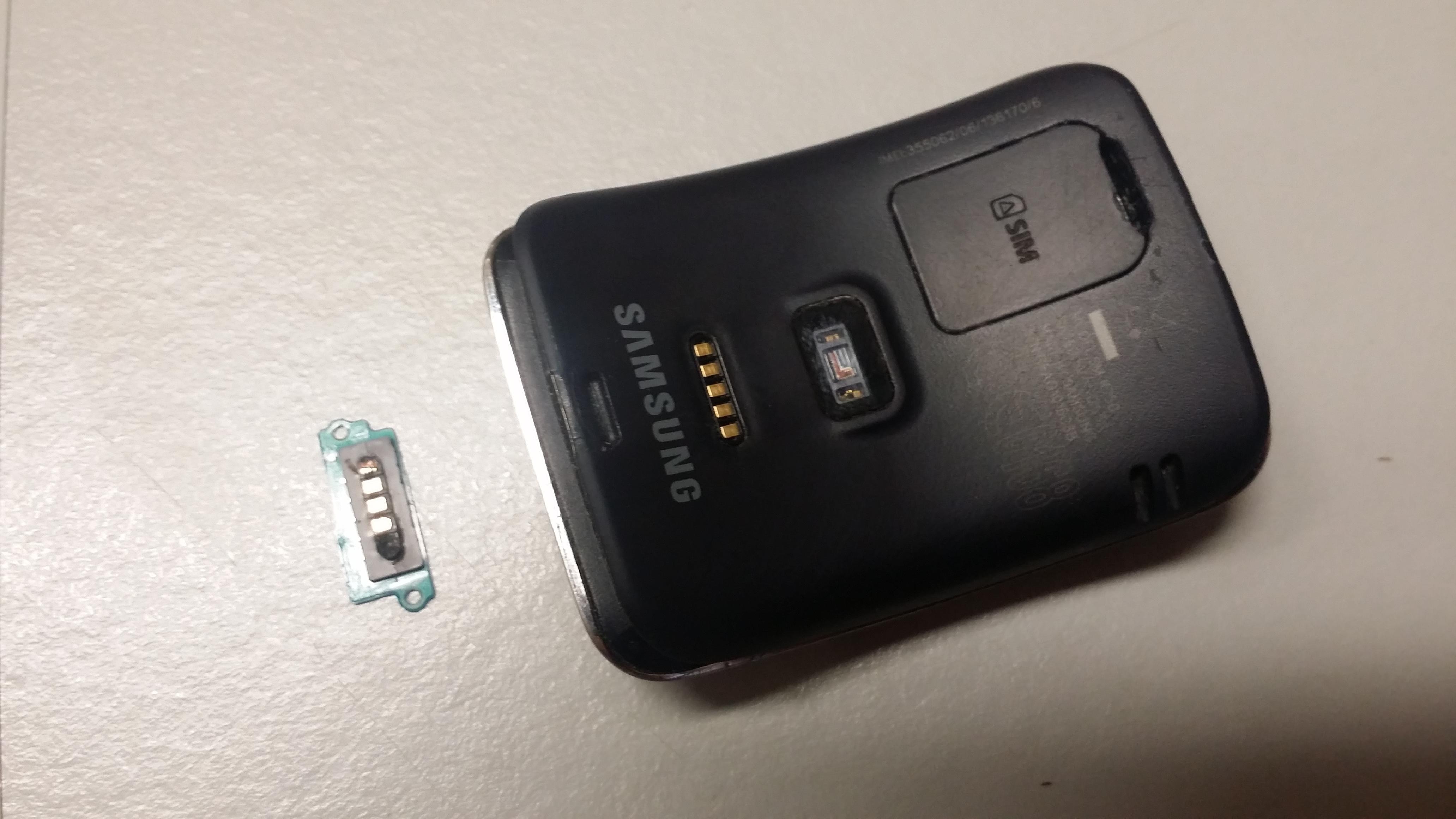

Nachdem man mir also nicht helfen konnte und mir die Garantie aberkannt wurde, habe ich mir die Ladekontakte selbst bestellt und mich an die Reparatur gemacht.

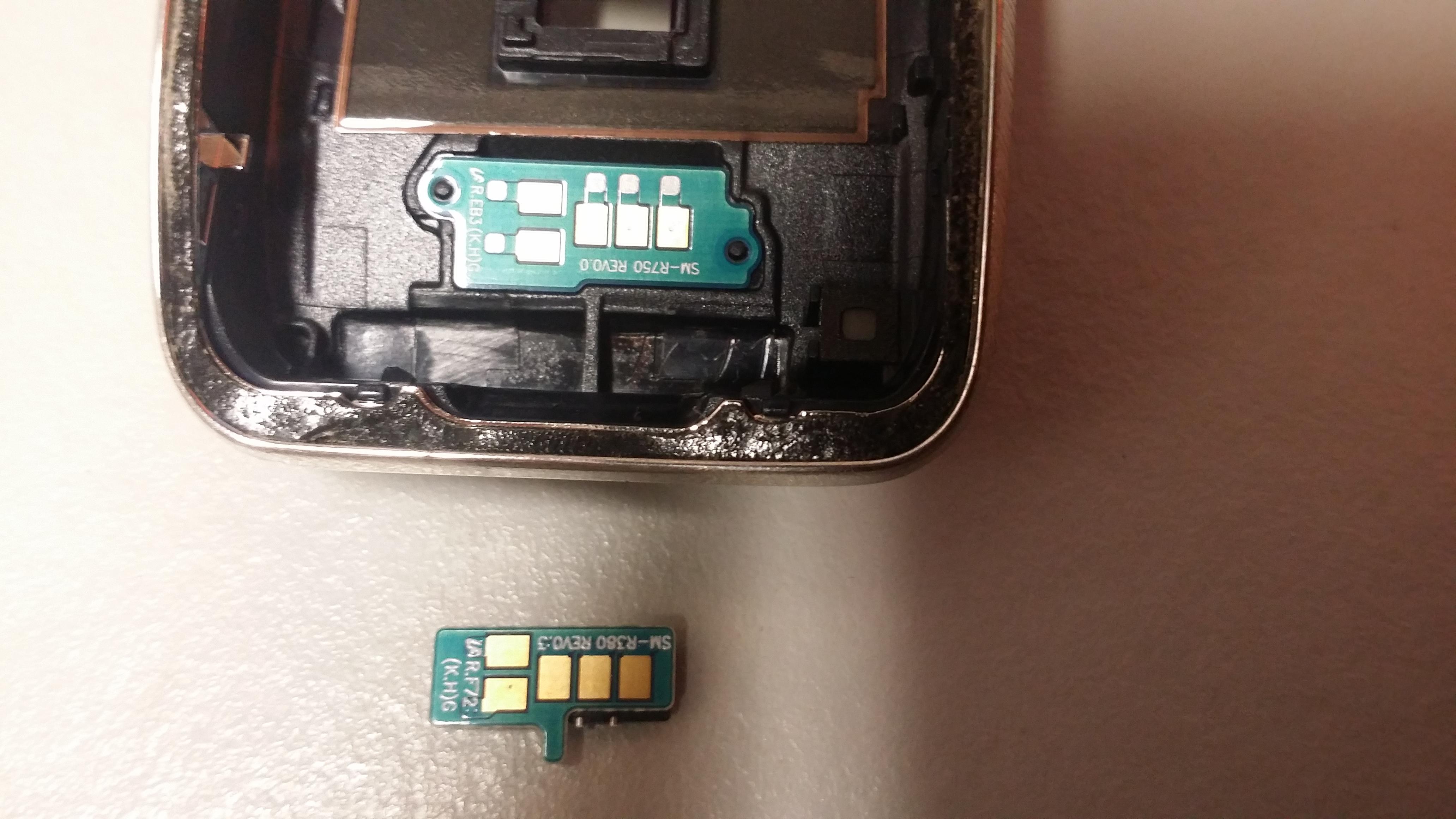

Leider habe ich nur die Ladekontakte für die Gear 2 gefunden, da sie aber sehr ähnlich sind sollte das kein Problem sein.

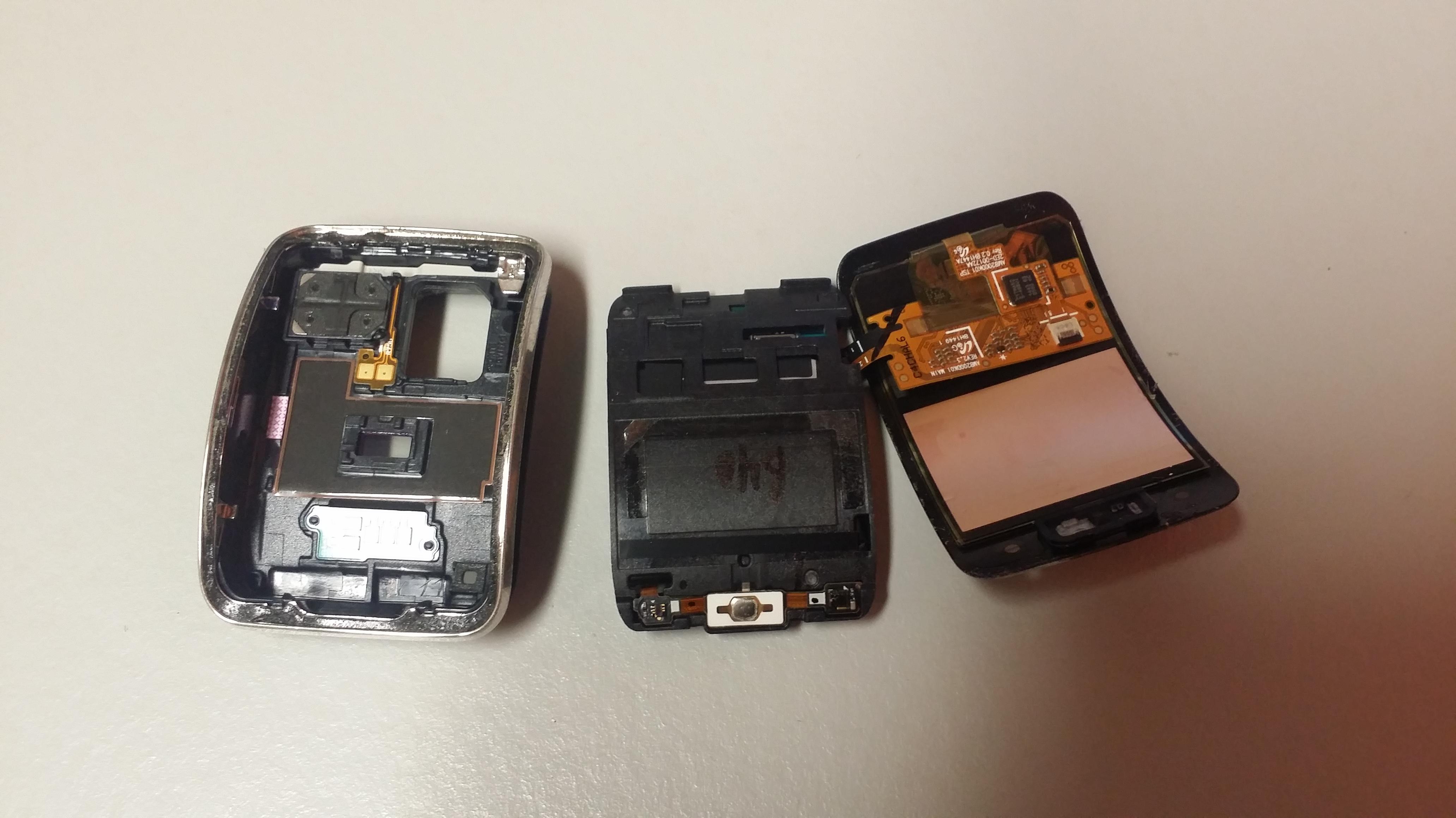

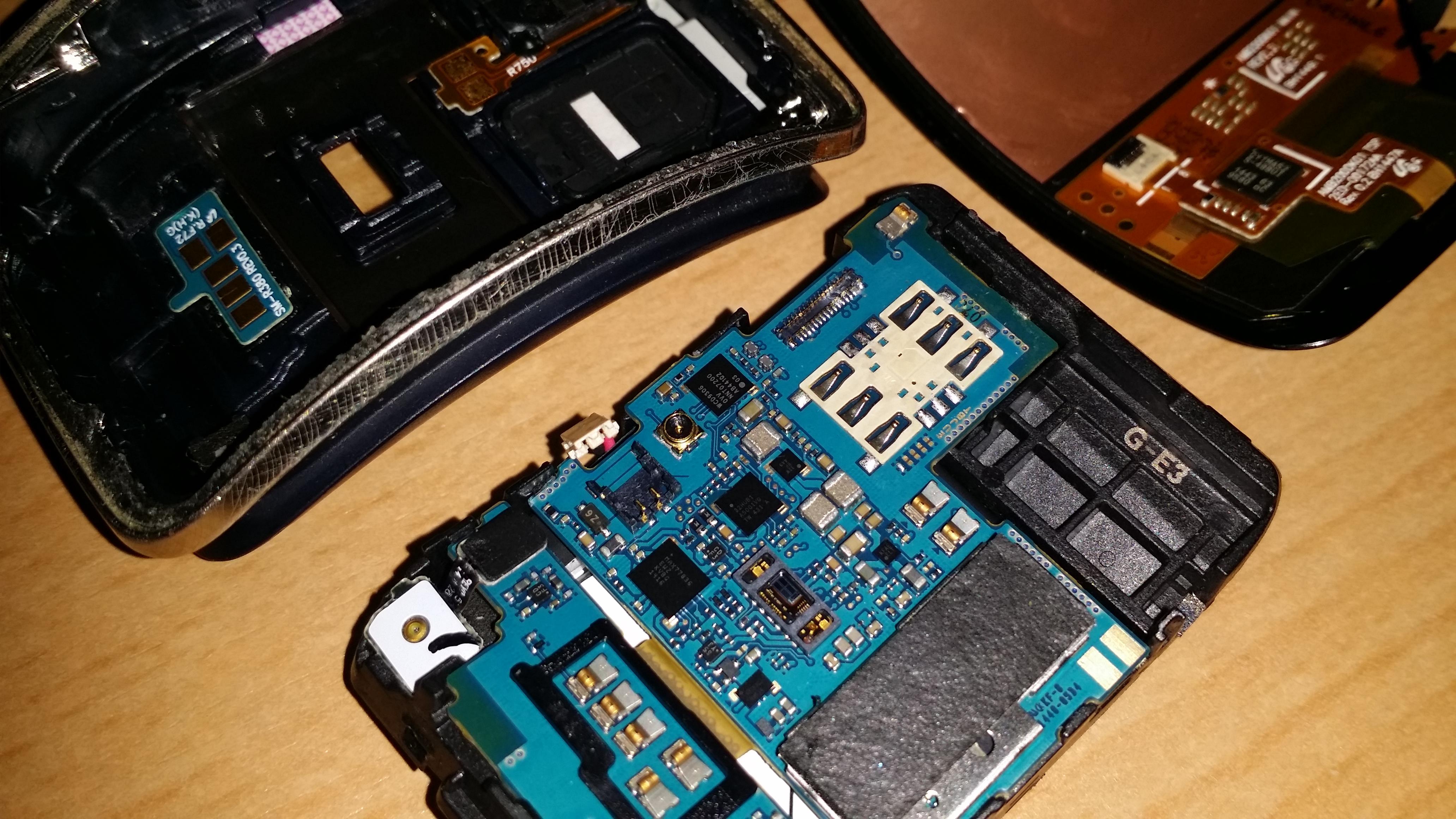

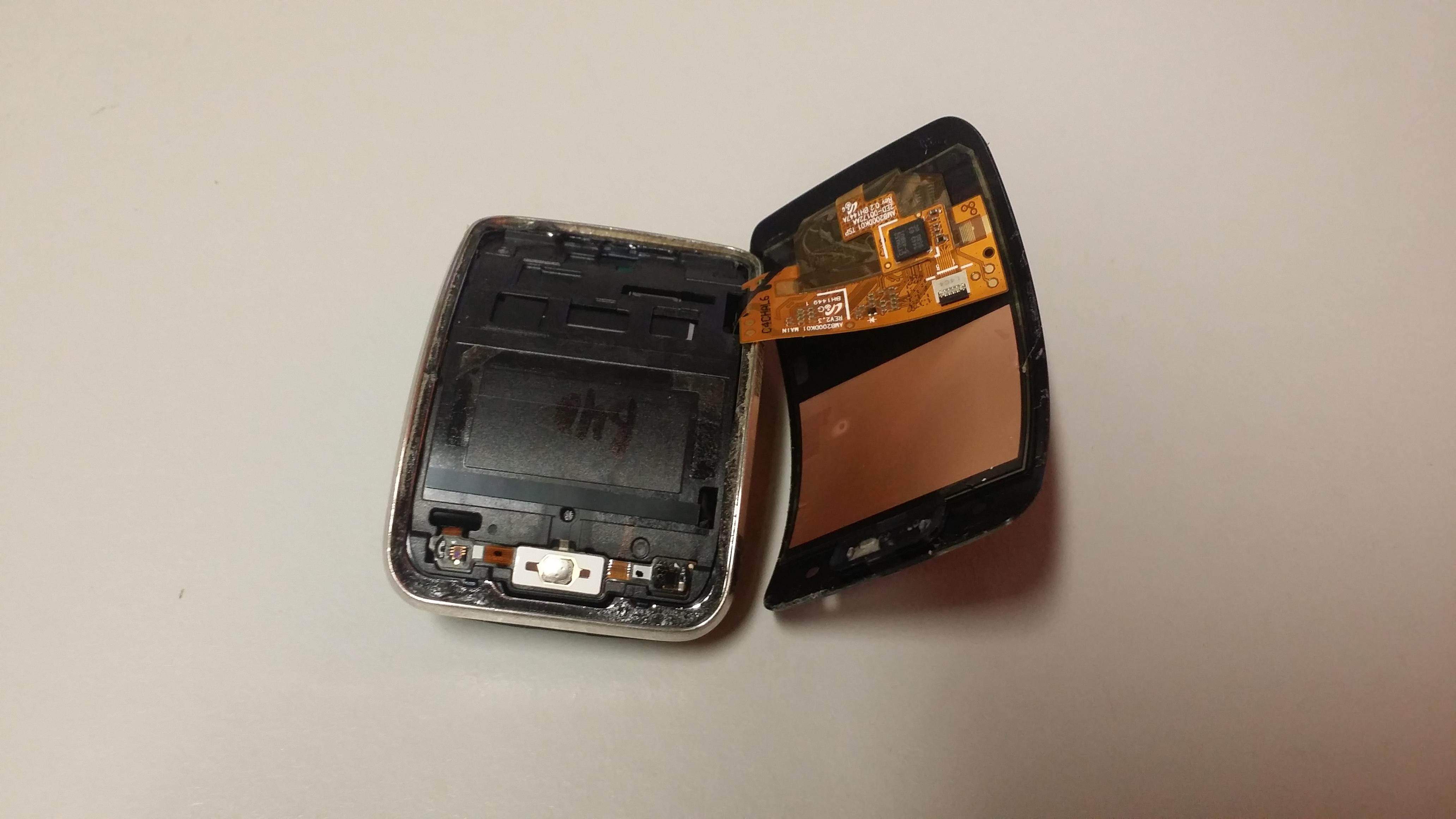

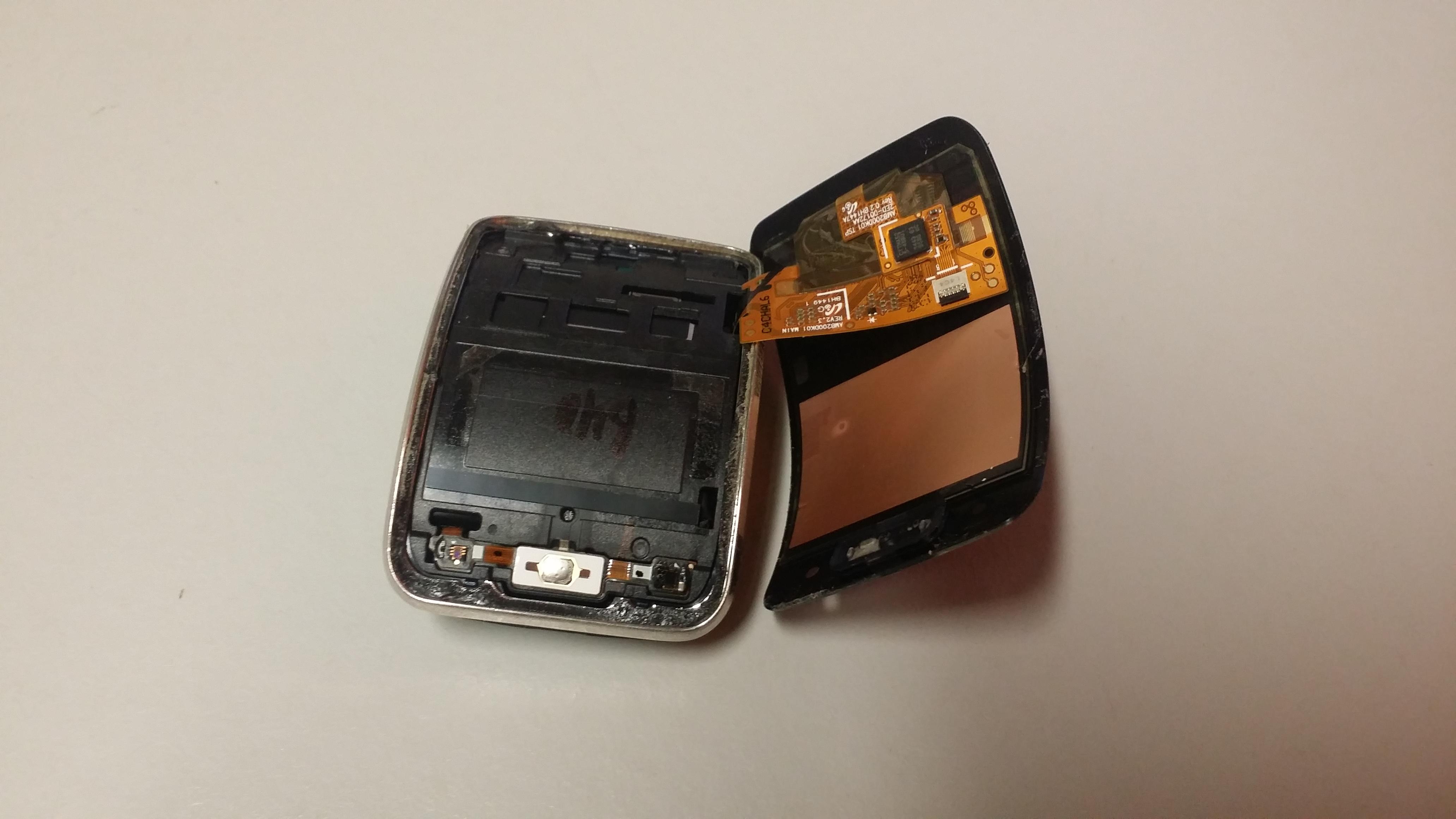

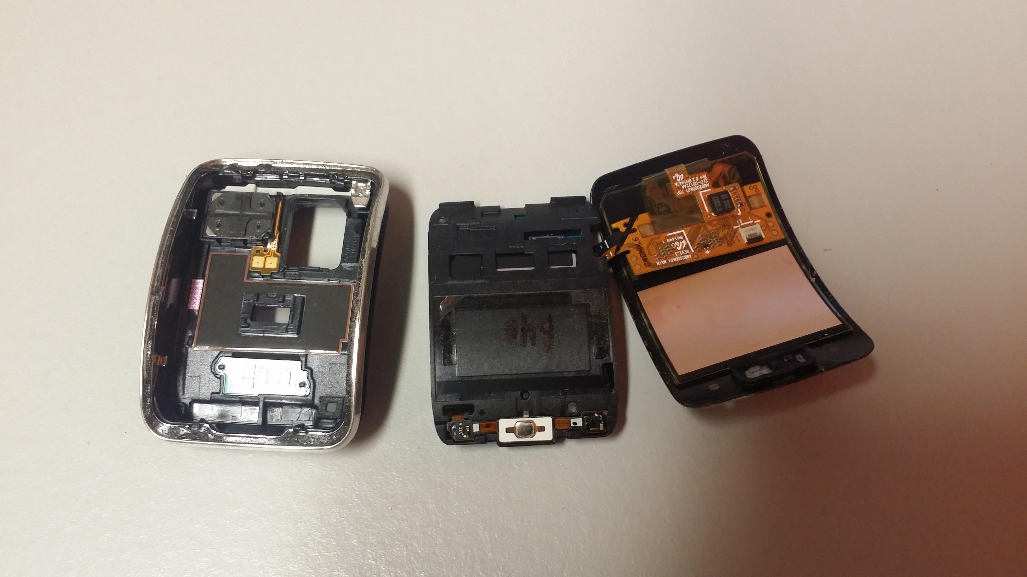

- Uhr erwärmt (wegen des Leims)
- Display abgehoben

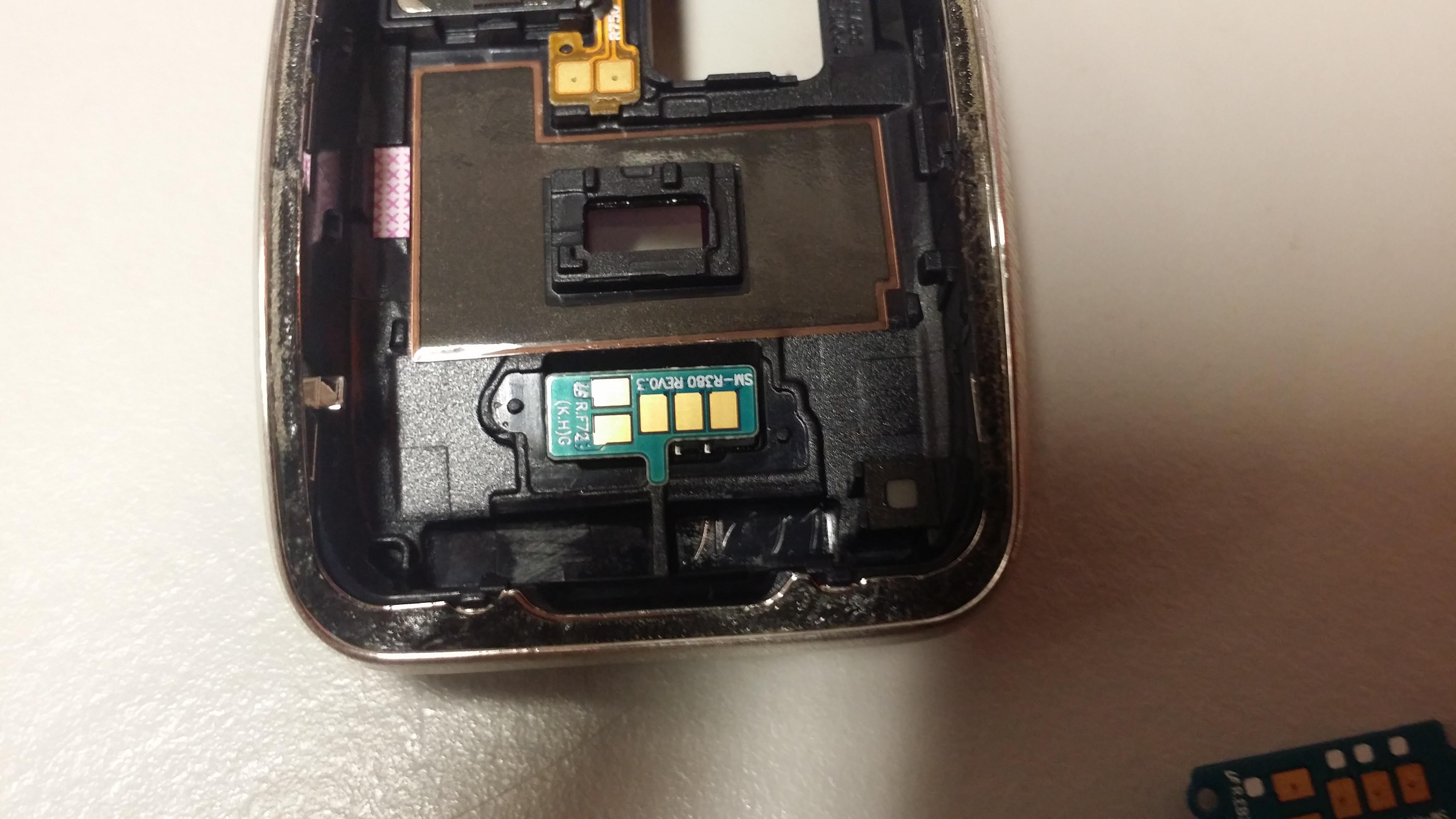

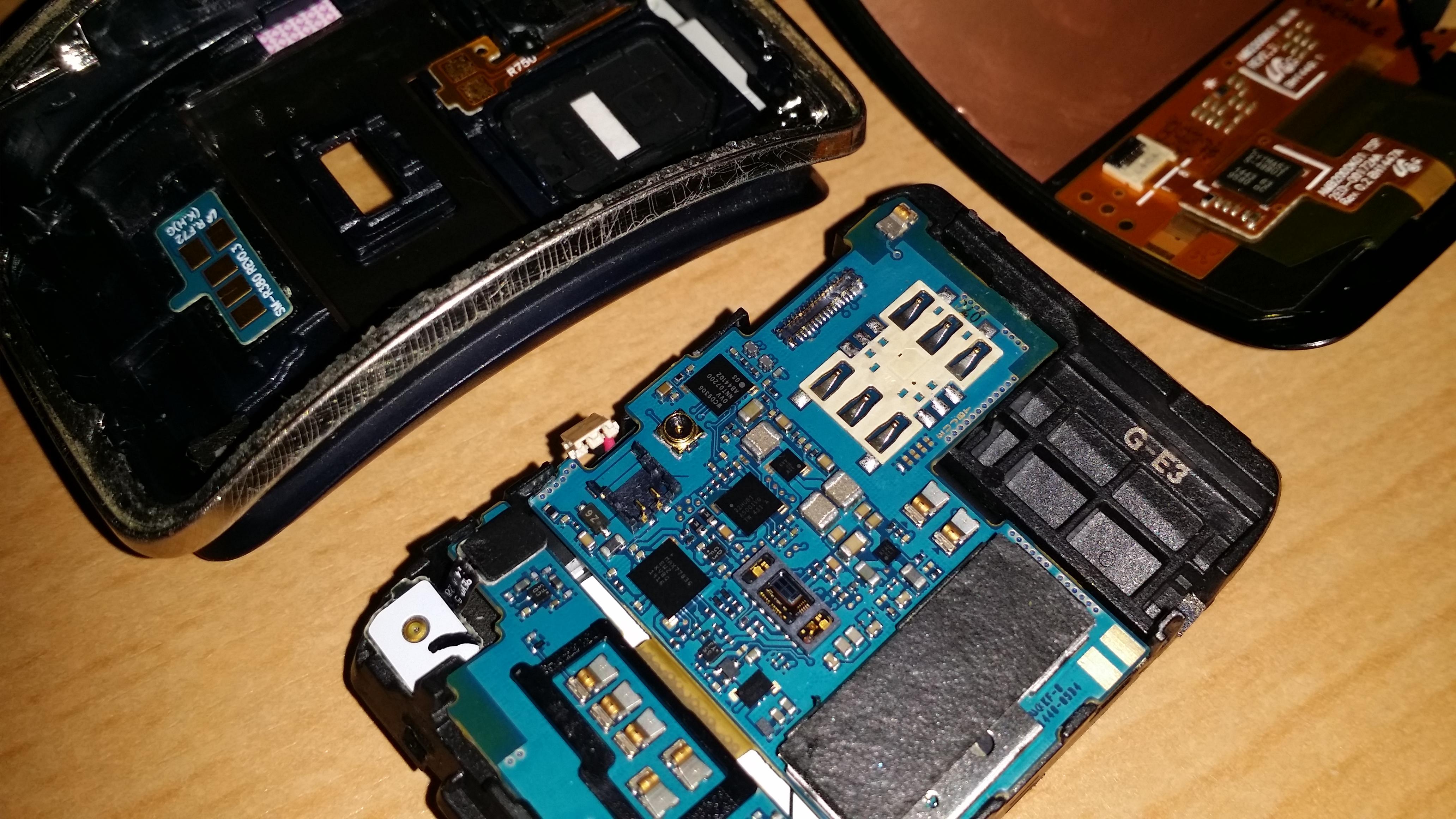

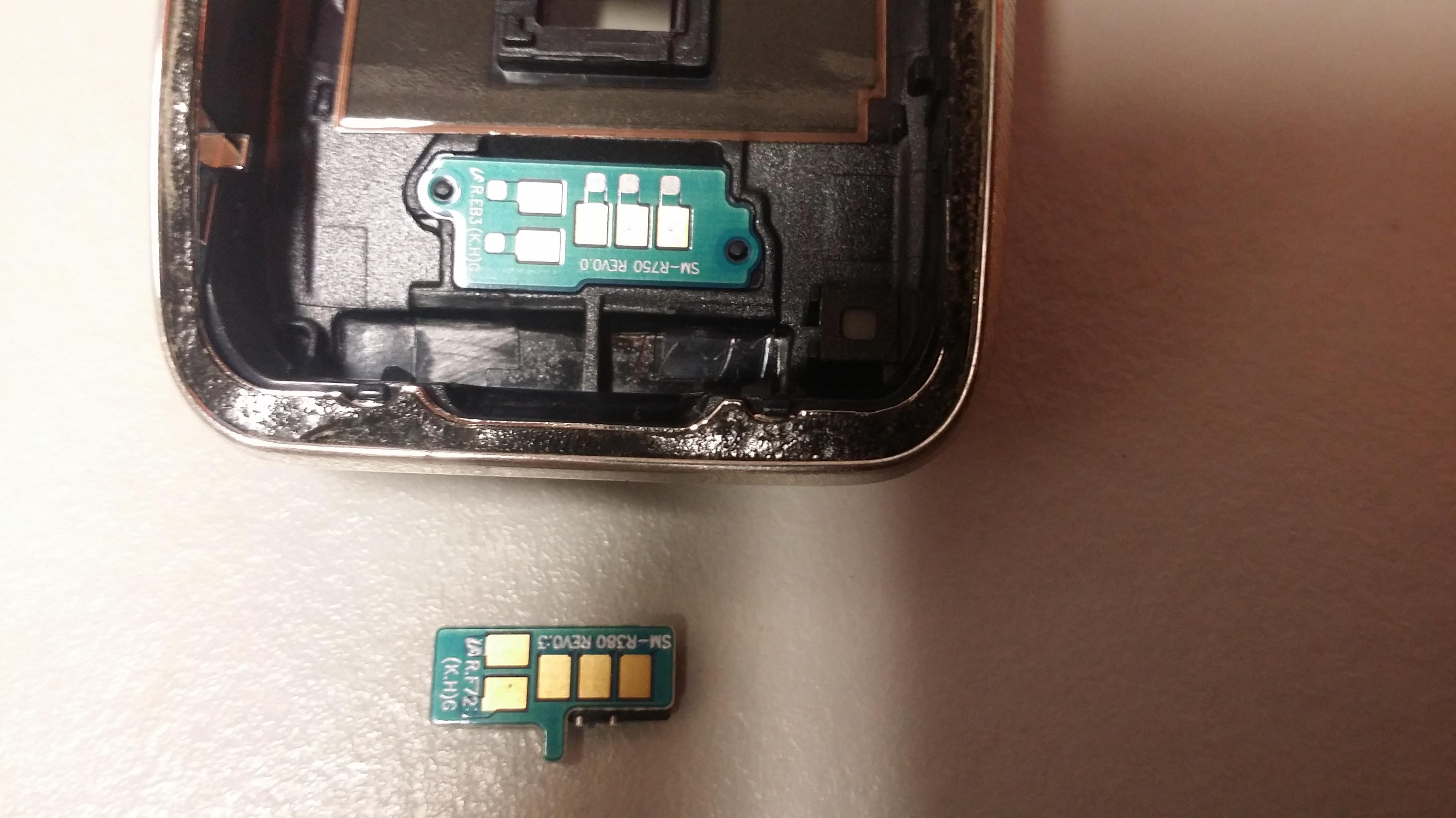

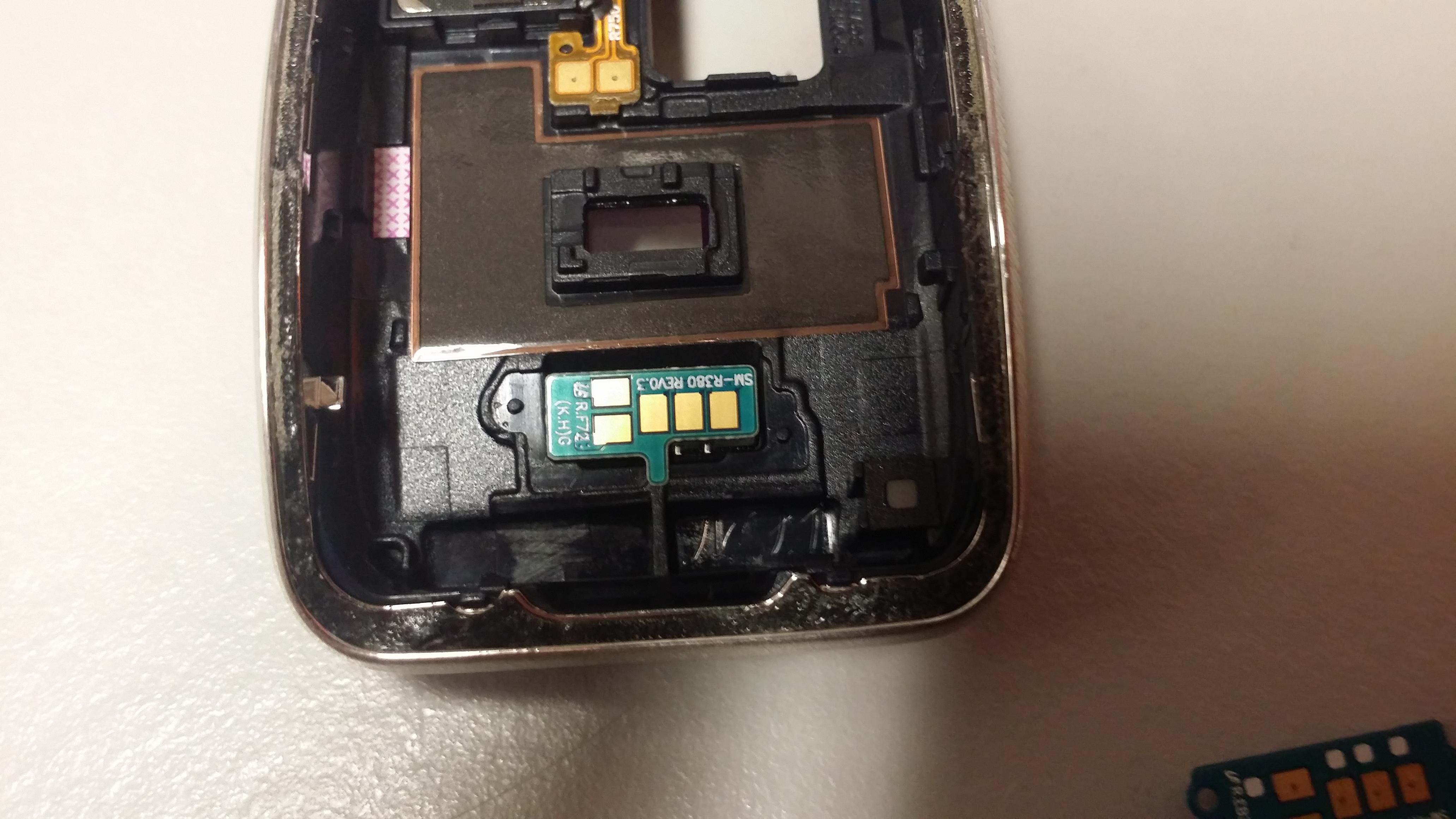

- "Hardwaremodule" entfernt und Ladekontakte ausgetauscht (die Platine ist etwas anders aber da die Kontakte ebenfalls geklebt sind war ein Austausch kein Problem)
- Alles wieder zusammengebaut und die Uhr ließ sich trotzdem nicht laden

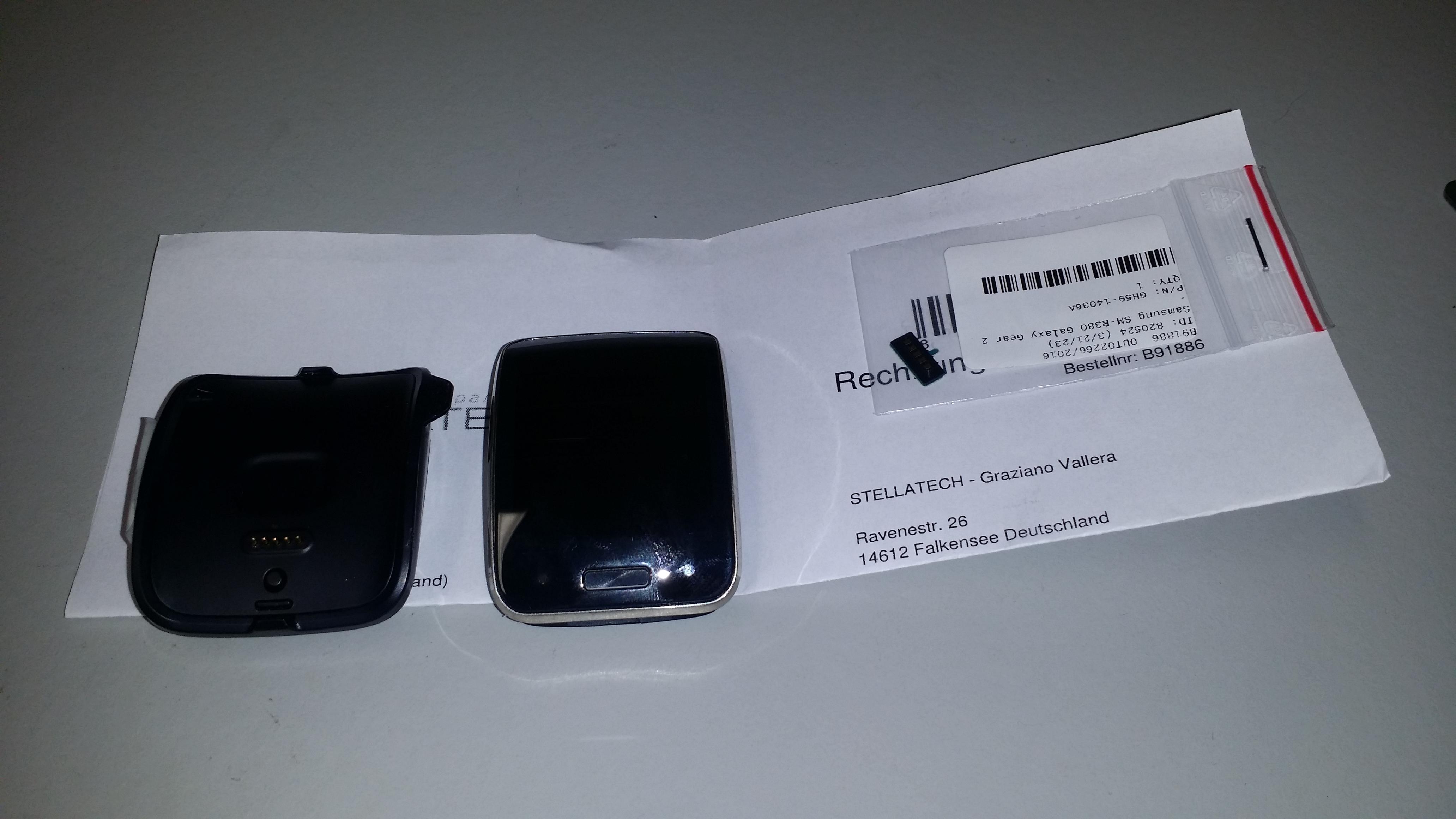

01_GearsS_Ladeschale_Ersatzteil.jpg02_Display_abgehoben.jpg03_Hardwaremodule_entfernt.jpg04_alter_Ladekontakt.jpg05_neuer_Ladekontakt.jpg06_alt_vs_neu.jpg
Ich nahm an das es vielleicht doch an der Ladeschale liegt doch auch mit einer neuen lädt die Uhr kein bisschen.
Interessant ist noch, dass wenn ich die Uhr aufstecke, dann leuchtet die blaue LED in der Ladeschale kurz auf, geht dann aber auch wieder aus und sonst passiert nichts.
Ich kann es mir absolut nicht erklären woran das noch liegen kann und hoffe auf eure Tipps.
(die 5V kommen von Pin 1 und Pin 4, doch auch ein direktes Anlegen der Spannung lädt die Uhr nicht auf. Kann es sein das irgendeine Elektronik das verhindert?)
Kann sein, dass der Akku selber das verhindert. Moderne Li-Ion Akkus haben eine intelligente Ladeelektronik um auch wirklich nur den Saft bereitzustellen der schonend für den Akku ist. Da spielt auch die Temperatur eine Rolle.
Wenn der Akku selber 4 Pins hat, dann ist das so ein Teil.
Soweit ich das erkennen kann hat der Akku in der Uhr nur zwei Kontakte
