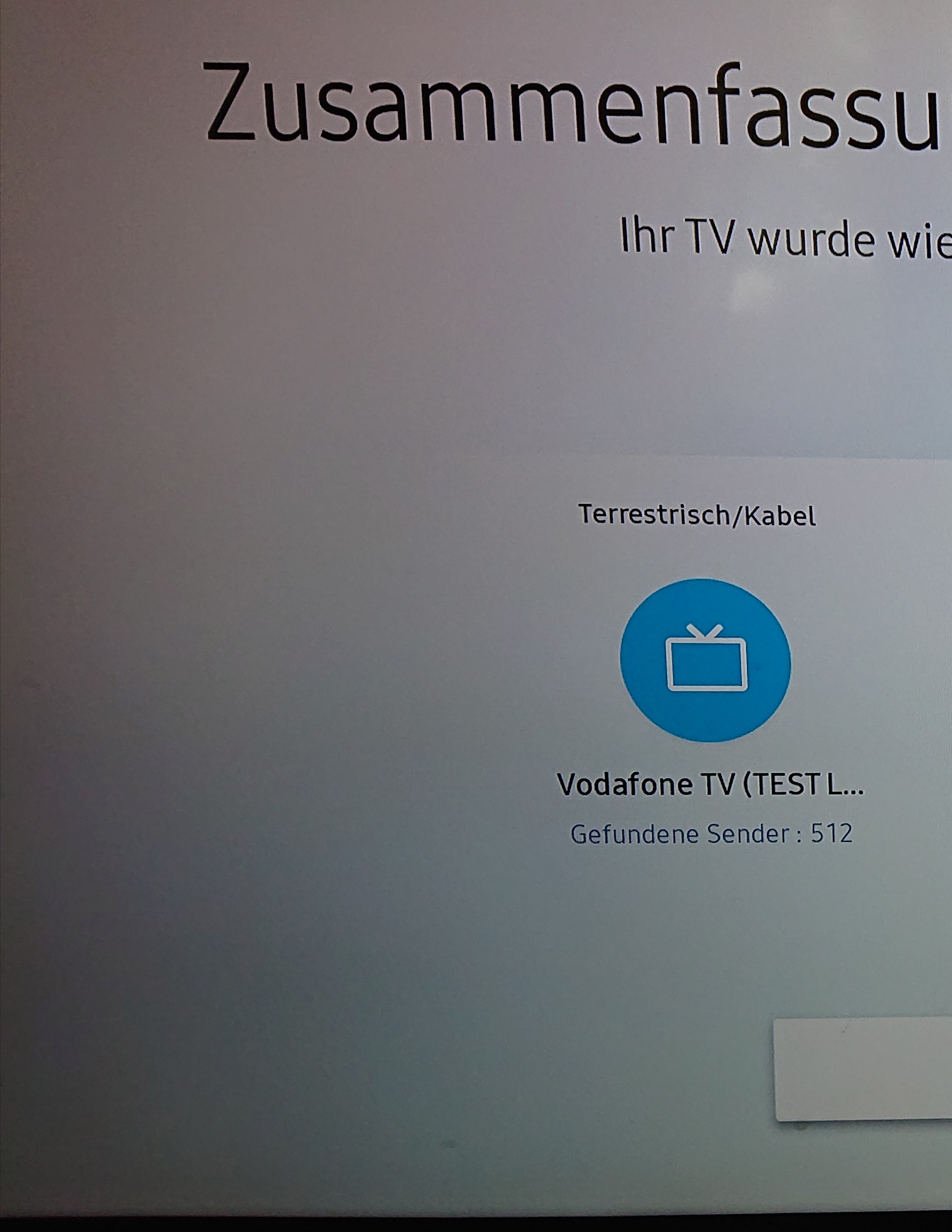

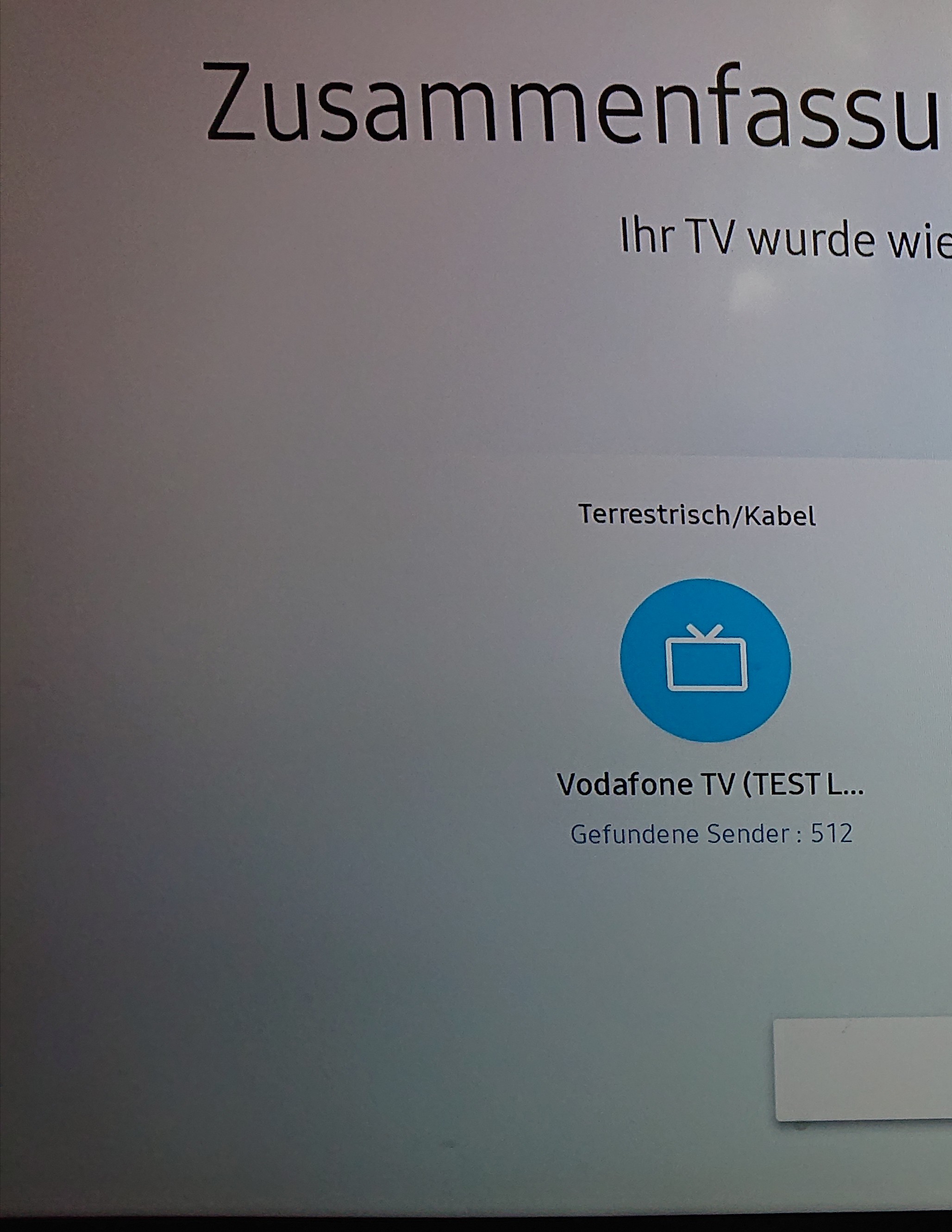

  • danach Sendersuchlauf dieser findet über 500 Sender siehe Bild

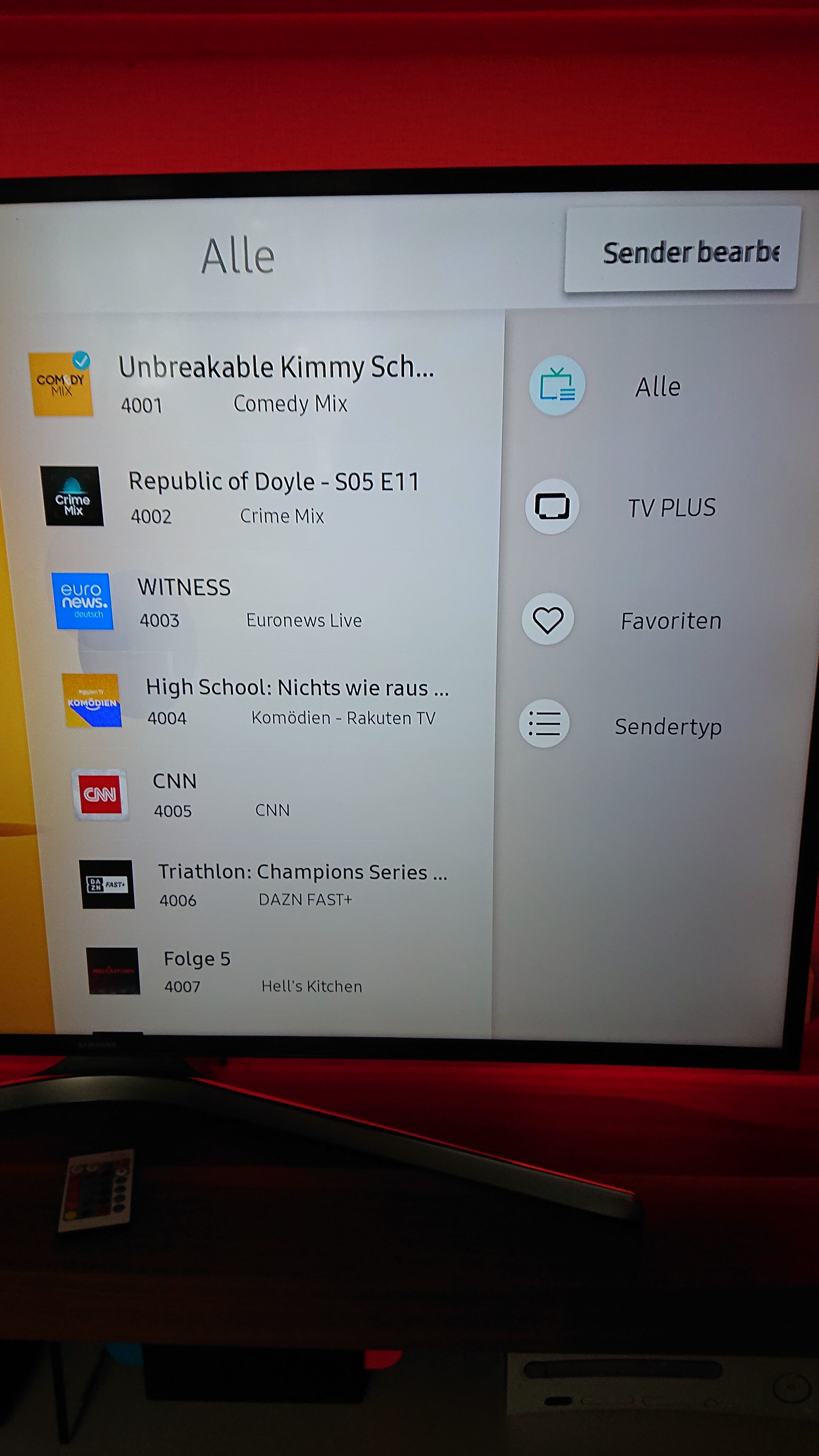

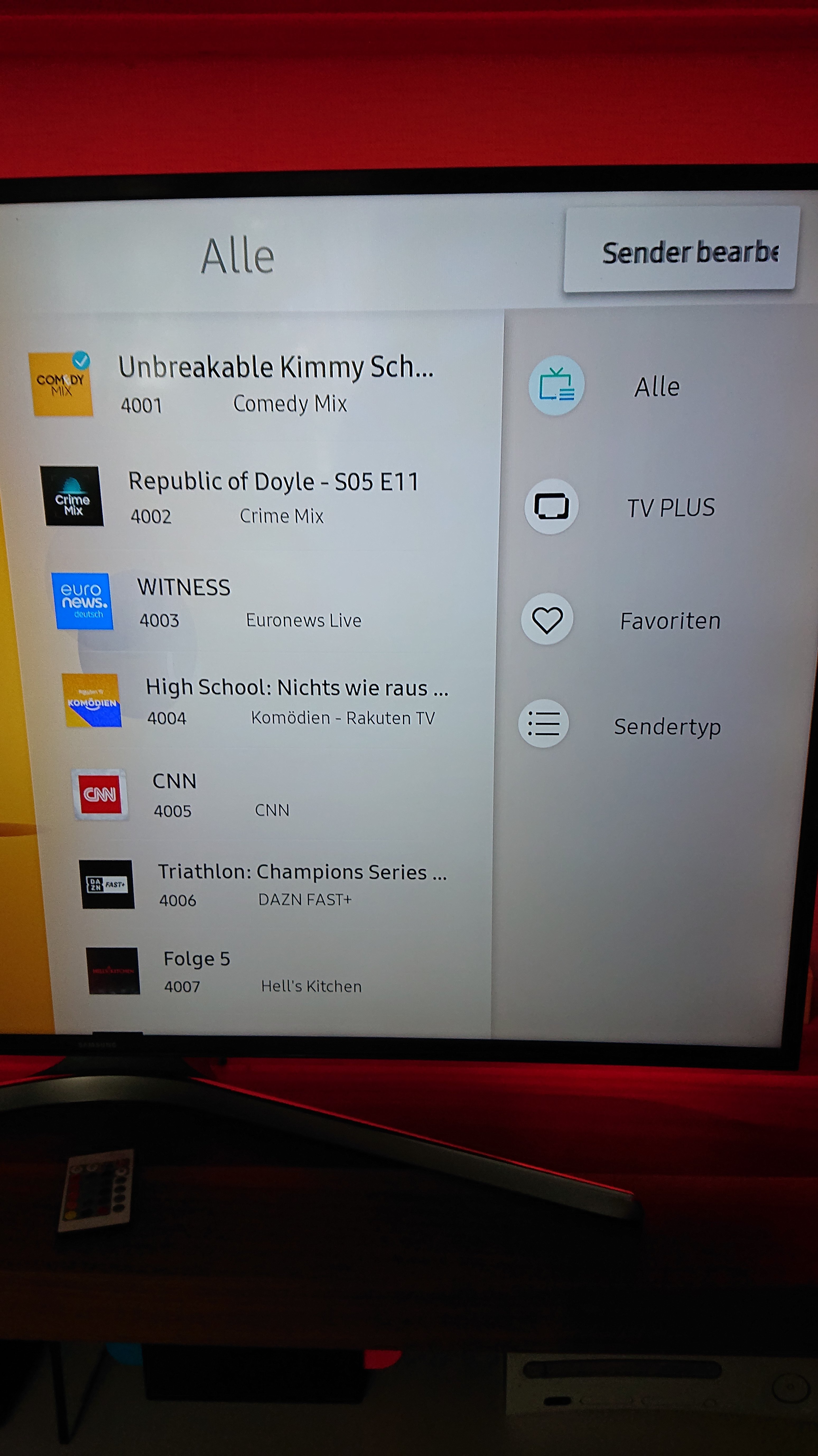

In der Channellist sehe ich auch wenn ich alle Sender auswähle nur die Samsung Tv Plus Kanäle. Siehe Bild.

Wir haben es geschafft. Das zurücksetzen unter Eigendiagnose hat funktioniert.

Wir haben es geschafft. Es gibt 2 Arten des Resets. Nach erneutem komplettem Reset und Suchlauf gehen wieder alle Sender.
