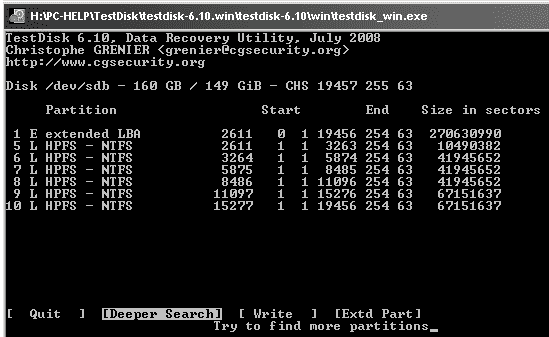

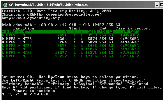

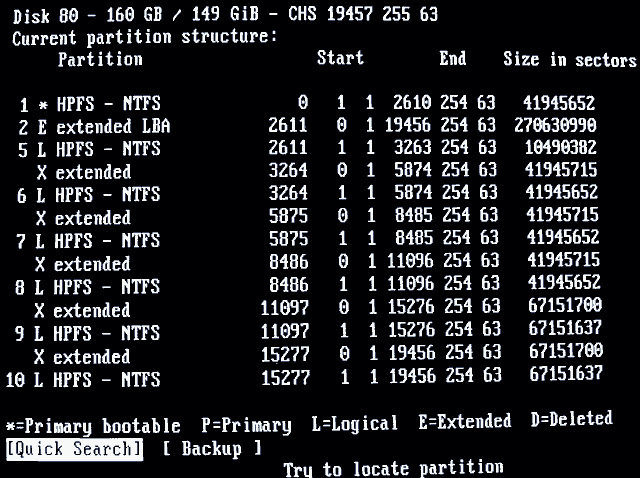

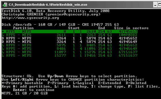

Auch ich habe einen unschönen Anlass mich hier zu registrieren. Meine Samsung SP1614N (149GB) macht seit einigen Tagen Schwierigkeiten. Trotz sehr ausführlicher Beispiele und Hilfe komme ich jedoch mit Testdisk nicht ganz klar.
Vor wenigen Tagen war das übereifrige CHKDSK beim Hochfahren sehr mit Löschen beschäftigt. Danach waren 4 meiner 7 Partitionen nur noch 0KB groß und im RAW-Format. Ich dachte ich hätte mit Testdisk das Problem zum Teil behoben, doch es kam schlimmer: Als Slave für die Datenrettung angeschlossen, waren nun alle Samsung-Partitionen plötzlich nicht mehr lesbar. dafür aber 256KB groß.
Mit GetDataBack kann ich von den ersten vier Partitionen nur noch einzelne Dateien retten, die anderen Partitionen scheinen komplett zu sein und haben dazu noch die richtigen Dateinamen und Verzeichnisse.

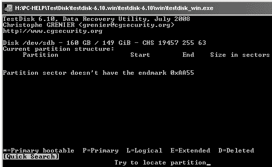

Ein erneuter Testdisk-Durchlauf (v 6.10) zeigte aber wieder etwas ganz anderes an. Nun weiß ich nicht, wie ich das reparieren kann. Wie ich mit doppelt aufgelisteten Partitionen umgehe, wurde mir bisher nicht klar. Ich verstehe auch nicht, warum die Bootpartition zu erst nicht gefunden wird (gif 101 und 102), aber später dann als vorhanden und grün angezeigt wird (ab gif 105).
Die Meldungen "NTFS found using backup sector!" und "Partition sector doesn't have the endmark 0xAA55" sind zwar schon mehrfach erläutert worden, aber ich weiß trotzdem nicht, was zu tun ist. Entschuldigt bitte meine Dummheit.
Nachtrag: Seit alle Partitionen unlesbar geworden sind, ist auch das Booten nicht mehr möglich - Bluescreen. Obwohl meist als Slave in Betrieb, war auf C: ein funktionierendes Windows XP.
Bin für jede Hilfe dankbar.
Grüße, René

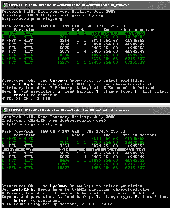

Laut Anleitung sind das sehr häufige Fehler, welche im Menü [Advanced] / [Boot] repariert werden können. Also bei mir sieht das dann so aus... (gif 107).
Muss ich zuvor bei Analyse noch etwas verstellen oder einfach ohne Änderungen hier (unter Advanced) auf "Boot" klicken? Einige Partitionen wurden unter Analyse ja mit einem D (also als gelöscht) angezeigt. Muss ich da was auf L stellen? Wenn ja, welche der beiden Anzeigen? Sind ja doppelt... :confused_alt:

Die Partitionen nach der tiferen Suche mit em Wert 4 sind normal falsch.
Wichtig ist, das du mal deine Partitionen markierst un p drückst, onb deine Daten oder eine Fehlermeldung angezeigt wird.
Teile mal mit, auf welchen Partitionen du deine Daten siehst.

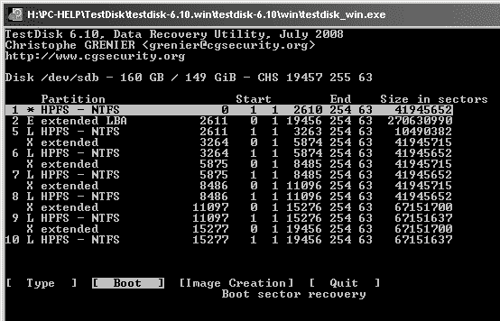

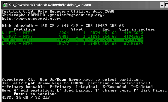

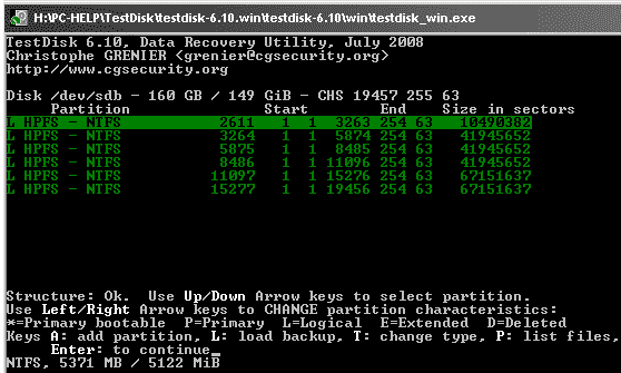

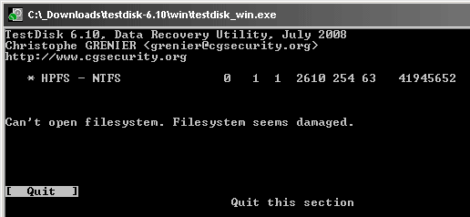

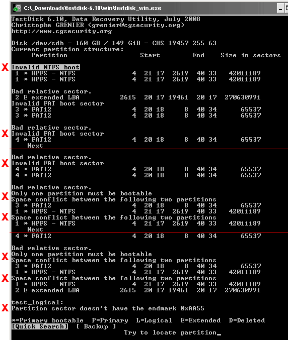

danke für deine Antwort. Also Daten werden mir mit Testdisk nach drücken von P gar nicht angezeigt. Stattdessen bekomme ich immer eine Fehlermeldung (siehe gif 121).
Merkwürdigerweise wurden mir heute andere Sachen als gestern angezeigt, obwohl ich die Platte nicht angerührt habe. Die neuen Bilder wieder im Anfang. Die bedenklichen Stellen habe ich mal mit einem X markiert. Einige Meldungen davon sind mir neu. Gif 109-111 ist zusamengefügt, da man scrollen musste.
Mit GetDataBack für NTFS (alle Partitionen sind NTFS) erhalte ich für die Partitionen C, F und I Infos über Dateinamen und Verzeichnisse. D, G, E und H lassen sich nur noch zum Teil herstellen. Hier war CHKDSK einfach zu fleißig. Die Suche funktioniert nur nach Dateitypen wie jpg, pdf, zip, mp3 etc...
Hilft dir das? Ich bin heute nur noch verwirrter. Wenn die Bootpartition wieder korrekt ist, kann ich möglichweise für einen Teil auf GetDataBack verzichten und die Sachen einfach per Windows rüberkopieren. Also hoffe ich zumindest. Was meinst du?
Gruß, René

Sind Fehler in der Partitionstabelle, auch mit Verweis auf Bootsektor oder Dateisystem
Die erste Partition bringt Fehlermeldung.
Ist es bei alle Partitionen so?
Zumindest könnten Partitionen mit Daten (soweit vorhanden) wiederhergestellt werden.
Hattest du alle Partitionen nach Deeper Search markiert und auf deine Daten überprüft?

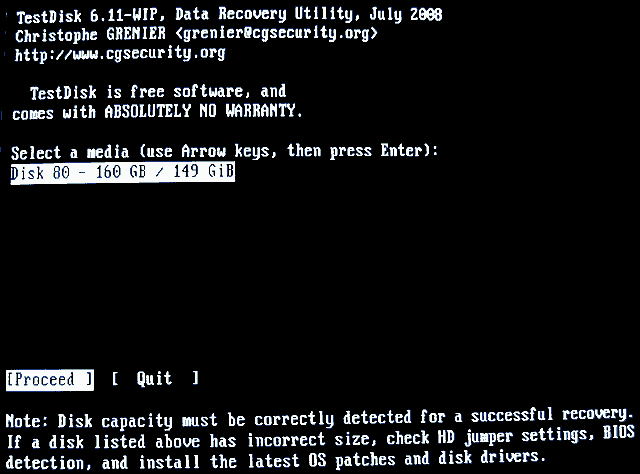

Versuche mal die BootCD;
Mache mal eine Diagnose mit Testdisk, ob was an der Partition oder Dateisystem beschädigt ist.
Lade dir die Testdisk BootCD.
https://www.computerbase.de/downloads/systemtools/festplatten/testdisk/
Leider kannst du von der BootCD keine Log erstellen, da es read only ist.

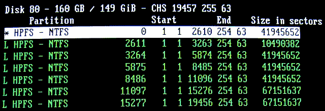

Hallo.

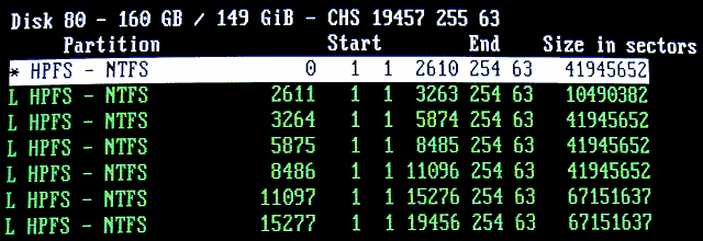

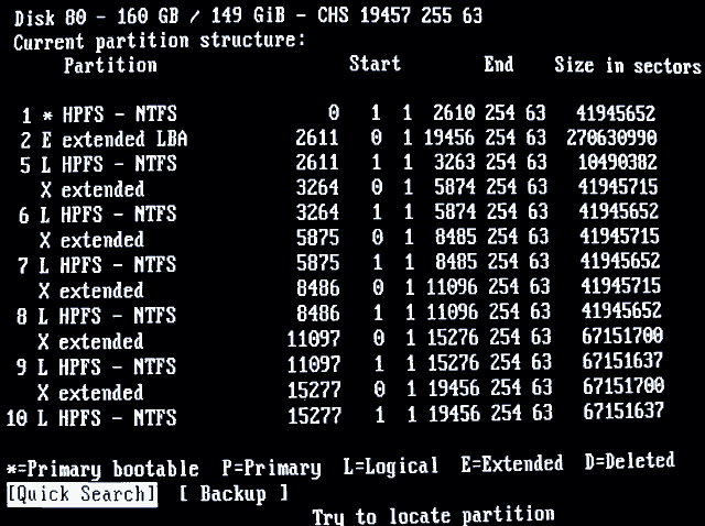

Habe mal die Version 6.11 beta FreeDos-BootCD ausprobiert. Mit folgendem Ergebnis. Nur Samsung als Master angeschlossen...
Die Fotos in chronologischer Reihenfolge ohne Tiefere Suche. Bild 3443.gif hattest du wohl gewünscht. Für mich sieht das heute OK aus. :confused_alt:
René

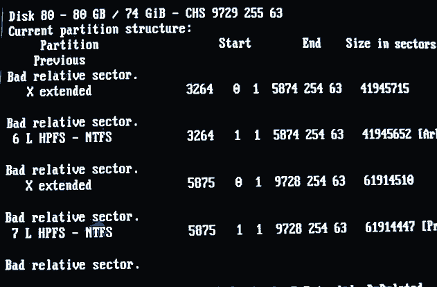

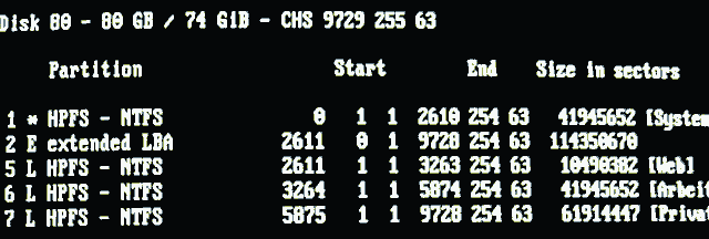

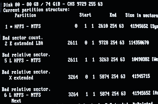

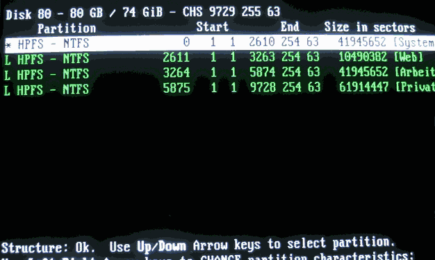

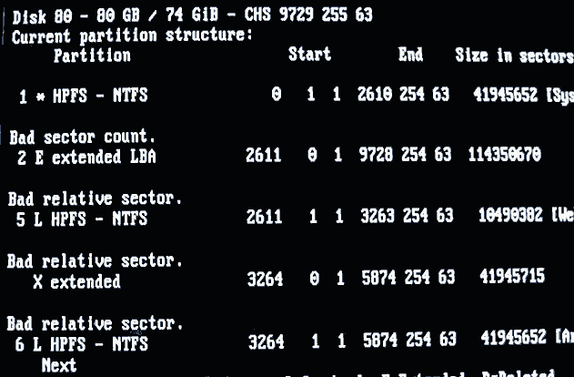

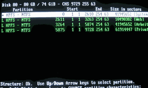

Bevor ich wieder die Samsung angeschlossen habe, dachte ich, probiers mal an der jetzigen Festplatte aus (WD 80GB). Da waren heute die Fehler, wenn ich das richtig interpretiere. Oder?

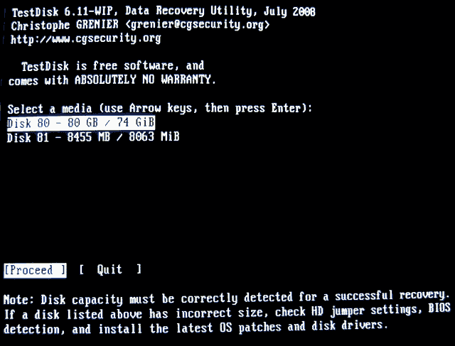

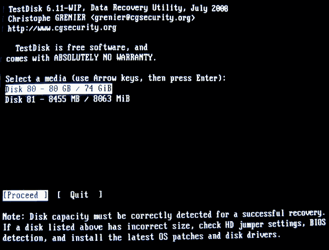

Alle guten Dinge sind drei. Folgendes Ergebnis sah ich, als ich die WD als Master und die Samsung als Slave angeschlossen hatte. Die Samsung wurde nicht angezeigt, oder falsch oder... keine Ahnung was das soll. Seht selbst. Ich erkenne die 80GB WD aber was ist das andere?
Sieht so aus, das die Festplatte als Slave nur mit 8 GB erkannt wird.
Verdacht geht auf Kontroller vom Motherboard mit der Int 13h-Adressleitung für Festplatten größer als 8 GB oder 1023 Cylinder.
Stelle die mal als auf Master gesetzt wiederher;
Auch kann es sein, das mit deiner erweiterten Partition etwas nicht stimmt.
Repariere es mal.

Was sagtst du zur WesternDigital? Diese Meldungen wie "Bad sector count" und "Bad relative sector" sind akzeptabel und an meinem Problem nicht schuld?
René
Die Meldungen haben nur was mit der Struktur deiner erweiterten Partition zu tun.
Somit erstmal nicht kritisch.
Wegen Slave war das hier;
Festplatte muß richtig erkannt werden, um an die Daten zu kommen.

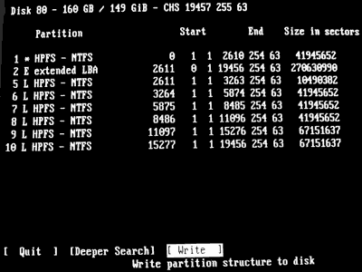

Hallo Fiona,
ich habe mittlerweile fast alle Daten meiner Platte sichern können. Zuvor habe ich meine Samsung mit Testdisk und deiner Anleitung wieder zum Booten bringen wollen. Leider ohne Erfolg.
Hatte sie wieder als Master angeschlossen und wurde korrekt mit 149 GB erkannt. Auch wurden alle Partitionen gefunden und keine Fehler angezeigt. Trotzdem befolgte ich deine Anleitung. Nach der (grünen) Anzeige, ging ich auf Write, Bestätigte mit Y, und drückte OK für ein Reboot. Damit nicht wieder von CD gebootet wird, habe ich die CD vorher entfernt. Da kein automatischer Reboot folgte, schaltete ich den PC aus und anschließend wieder ein. Das Booten von C: gelang trotzdem nicht. Ich denke mal, dass der Bootsektor in Ordnung ist, aber alles andere wohl irgendwie im Eimer. Warum auch immer.
Soll ich diese Vorgehensweise auch bei meiner WD wiederholen, die ja für die erweiterte Partition einige Fehler anzeigte?
Gruß, René
