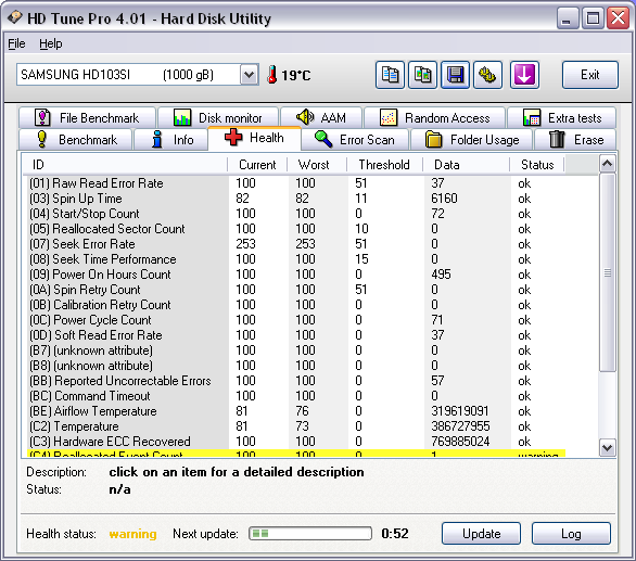

Hallo Leute,
habe eine Samsung HD103SI intern in meinem Rechner verbaut (S-ATA 3.0 auf Asus P5Q Deluxe)
Sie hat erst 72 Start/Stop cycles und insgesamt 20 tage Laufzeit. (Wurde letztes Jahr gekauft, eine sicherung drauf gemacht und seit dem praktisch im schrank gelegen - und letzten monat wieder eingebaut).

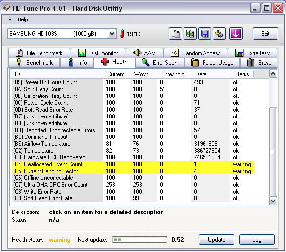

S.M.A.R.T werte siehe Anhang:
DATA STATUS
Rellocated Event Count: 1 WARNING
Current Pending Sector: 4 WARNING
Was beideutet das? Ich habe noch ein Jahr Garantie, backup ist schon angefertigt. Sollte ich die Festplatte zurückschicken? an den Händler (Mindfactory) oder direkt an Samsung?
MfG

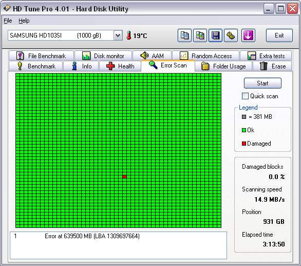

Ist das nun an Anzeichen das die Platte bald flöten geht? wenn ja werde ich sie natürlich zurückschicken....
HDTune ist in diesem Punkt die mit Abstand schlechteste Wahl, um Vorhersagen zu treffen.
Das zweite Bild hättest du eher posten sollen, denn die Zahl der Blöcke, die in den Reservebereich verschoben worden ist "N U L L". Extra fett, extra laut.
Fehler 05 "Reallocated Sector Count" = 0.
Meines Wissens kann HDTune nur die standardisierten SMART-Werte 0 bis 15 (00 - 0F) richtig deuten. Der Rest ist herstellerspezifisch.
Der Kommentar im zweiten Post über die Beanspruchung der Festplatte gilt für Laufwerke im Betrieb, nicht für solche die im Schrank liegen.
Wenn es nach HDTune geht, hätte ich meine Quantum, Maxtor, Seagate, Connor und Samsung Festplatten schon alle entsorgen müssen.
Allen Platten hat HDTune unterstellt, sie würden nur noch fehlerhafte Blöcke schreiben.
Die laufen aber alle noch fehlerfrei.
Mit nur ungefährem Wissen ist eine richtige Deutung der Werte manchmal völlig daneben.
HDTune zeigt bei herstellerspezifischen Werten, die dem Tool unbekannt sind "(unknown attribute)" an - andere Tools können das auch nicht besser (außer die vom Hersteller vielleicht :) )
(05) Reallocated Sector Count 0 bedeutet, dass noch kein Sektor auf einen Reservesektor ausgelagert wurde.
(C4) Reallocated Event Count 1 sagt aber, dass schon 1 Sektor defekt markiert und beim nächsten Schreibvorgang an diesen Sektor ausgetauscht wird - das korrespondiert mit dem Roten Klecks im Error Scan von HDTune
(C5) Current Pending Sectors 4 heisst, dass weitere 4 Sektoren verdächtig sind und auf der Watchlist unter Beobachtung stehen
Das an-den-Haaren-herbeiziehen von Erkenntnisse aus Jahre alten Studien, die weder auf heutige Plattengenerationen noch auf Heimanwender (welche die Platten nicht 24/7 betreiben) umgelegt werden können, ist von der Aussage her dem Kaffeesatzlesen gleichwertig. :mad:
HDTune würde ich überhaupt nicht trauen. Hat bei meiner Samsung F1 damals sogar 2 Werte als Failed angezeigt (rot), dennoch lief die Platte über 3 Jahre problemlos. Andere Tools (darunter das von Samsung selber) haben die Platten als völlig in Ordnung eingestuft.
Wenn du Gewissheit haben willst lass die Platte von dem Samsung-Tool prüfen.
