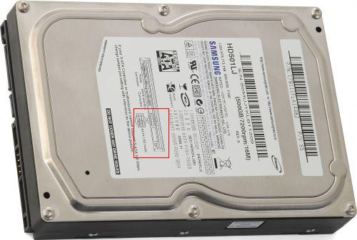

Sag ich ja, einfach mal den SATA1 Modus der Platte erzwingen. Steht oben auf der Platte drauf welche Pins du kurzschließen/jumpern musst.
ich habs dir hier mal rot markiert wo das stehen muss :
