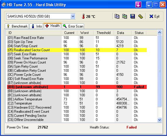

also mit HD tune mal Health Status abgelesen, und das kam bei heraus....
Fast 22.000 Stunden auf dem Buckel immer wieder mal Abstürze/Freezes und seit 2-3 Tagen mehrmals am Tag.
Eure Meinung?

Rot ist ja normalerweise keine Farbe die Sicherheit demonstriert :D.

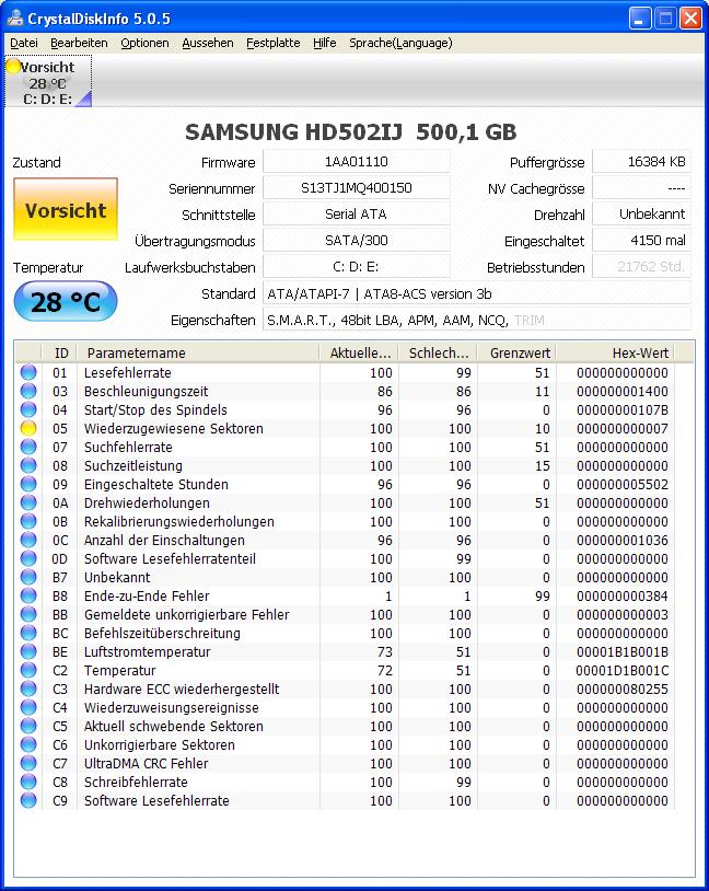

Sieht nicht gut aus, mach mal nen screen mit crystal disk info
Und sicher am Besten alle wichtigen Daten auf ein anderes Medium. Wie Mustang1978 schon sagt, reich noch nen Screen von CD nach.
Edit: Jup, dass sieht wohl nach 'nem Ausfall aus, der sich da über kurz oder lang ankündigt.
Edit 2: Sicher einfach die Daten, so lang die Platte nicht in einem OEM-System verbaut war, check auf Samsung, ob die Platte noch in der Garantiezeit ist.
bei über 21.000 Betriebsstunden kein Wunder das sie defekt ist
Backup machen und dringend ersetzen

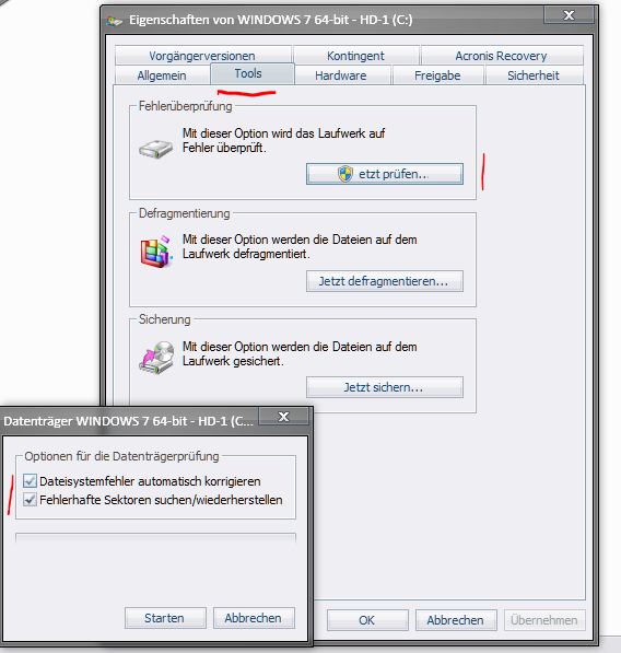

Vielleicht lässt Du mal die Fehlerüberprüfung laufen, siehe Anhang.
Ist es Dein Systemlaufwerk, musst Du Deinen Rechner neu booten und dann läuft die Fehlerüberprüfung, kann aber ein wenig Zeit in Anspruch nehmen.

kann ich mal machen hatte heute morgen schonmal chkdsk laufen lassen...
Mal sehen:)
Naja habe erst gestern Formartiert, habe gedacht nach nen halben Jahr neu aufsetzen bringt was, pustekuchen..

Aber das kann man sich ja fast errechnen. 22.000 Stunden sind über 900 Tage Dauerbetrieb.
Da sie schon über 21000 STd hat wird sie wohl aus der Garantie raus sein. Sind ja ca. 3Jahre nonstop.

Sorry, aber die Aussage ist nicht okay! Die Samsung ist eine Server-HDD - 24/7. Die MTBF (mittlere Betriebsdauer) beträgt locker das 5-fache. Sicher kann sie auch mal ihren Geist aufgeben, i.d.R. aber nicht nach schon 22 tsd. Stunden.
Also hab auf dem anderen PC von mir mal schnell geschaut da ist Health Status OK (HDtune) und Crystal Disk zeigt beim Zustand Gut an, habe dort auch keine Probs mit Abstürzen etc. werde wohl um eine neue nicht herumkommen. Danke für eure fixen Antworten
Sorry! 3 Jahre Dauerbetrieb sind aber 365 x 24 x 3 = 26.280 Stunden! Da Dauerbetrieb aber vermutlich hier nicht der Fall ist, wird das Teil außerhalb der Garantie sein.

Das ist eine normale Spinpoint F1. Keine *Serverplatte*. Zwar eine der besseren Consumer HDDs von damals, aber dennoch eine normale Consumer HDD.
