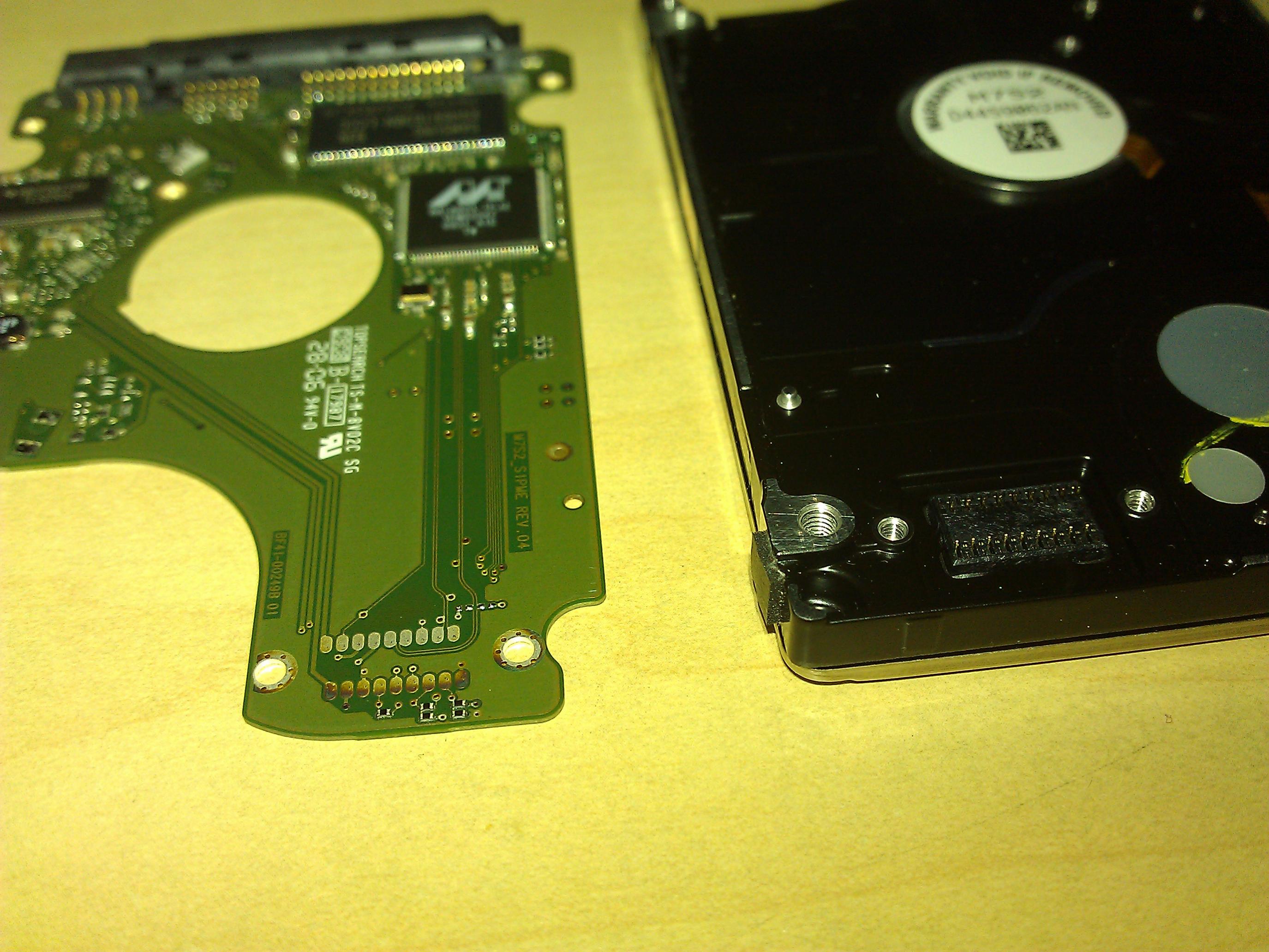

Habe mich jetzt mal getraut die Platine abzuschrauben. Da sind ein paar Kontakte, die verkokelt aussehen. Kann das den Defekt verursachen, oder sieht das nur verkokelt aus? Wofür sind die Kontakte?
Dank und Gruß! :)

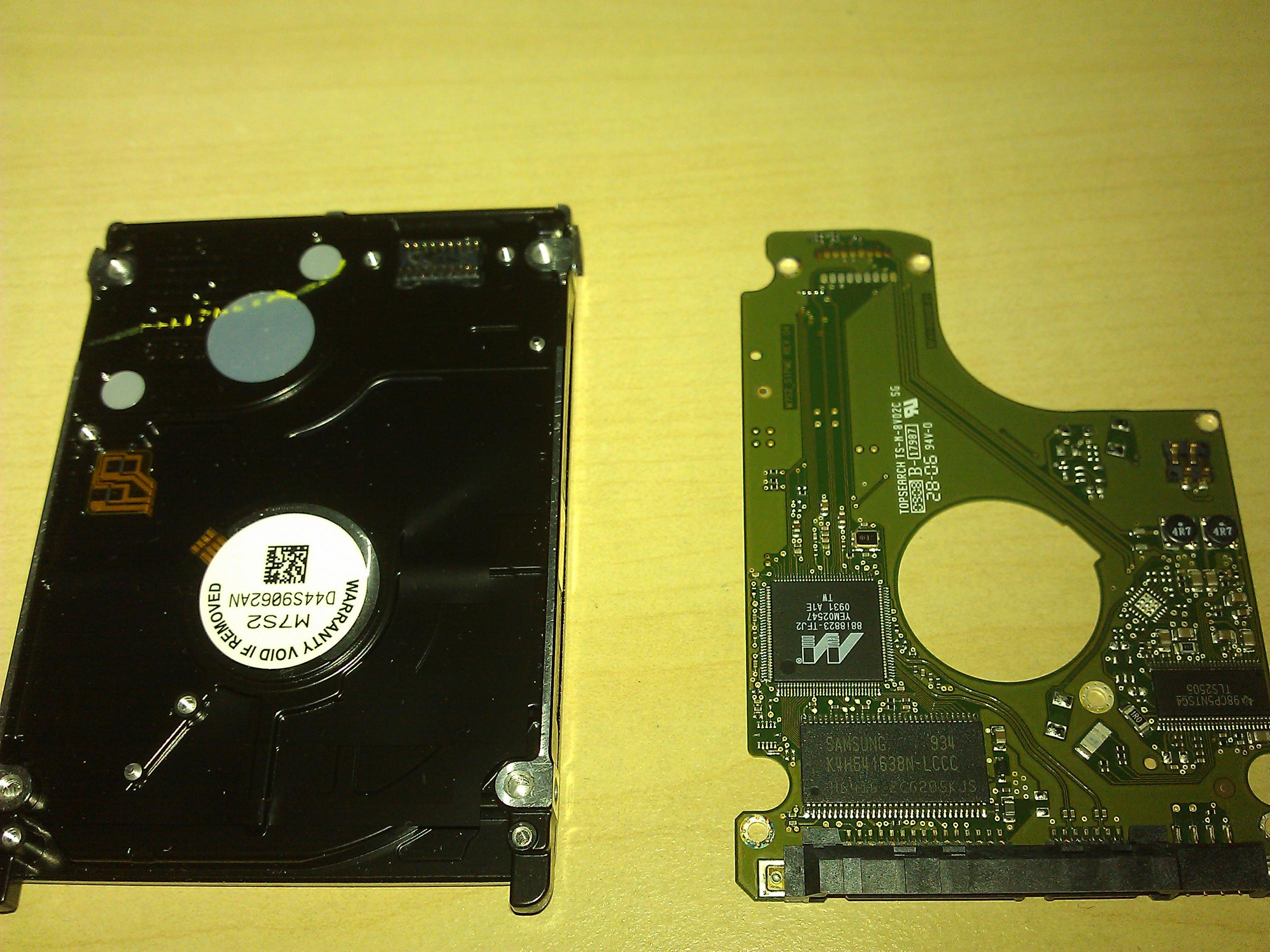

EDIT: Der Tüftler wollte raus und habe einfach mal die Platinen von zwei identischen Platten getauscht. Ergebnis: Beide Festplatten funktionieren dann nicht mehr. Was nun? Aufschrauben und Datenplatten tauschen, um den letzten Datenrettungsversuch zu starten? :Z

Hm, bist Du Dir sicher, dass die Platten identisch sind? Es reicht nicht aus, dass die die gleich Bezeichnung haben, es sollte auch die Revision stimmen.

Doch da mache ich mir nach dem Platinenroulette nicht mehr so viel Hoffnung.
Nunja, vor dem Kauf habe ich die REV auf der Platine angeschaut. Und da war es die gleiche.

Wenn die Platte beim Spinup(welches nicht stattfindet) fiept, dann steckt das Lager fest.
Die durch den hohen Anlaufstrom verkokelten Kontaktstellen passen schön dazu, als nächstes würde sich bei mehrmaligen Versuchen der Chip mit der Motorsteuerung verabschieden.
Platine zu wechseln ist also völliger Unsinn, wenn es mit der Originalplatine noch klappt.
Der Tausch wäre bei Plattengenerationen mit "perpendicular recording" ebenso sinnlos, wenn man den Chip mit den EInstellungsparametern nicht mittauscht
