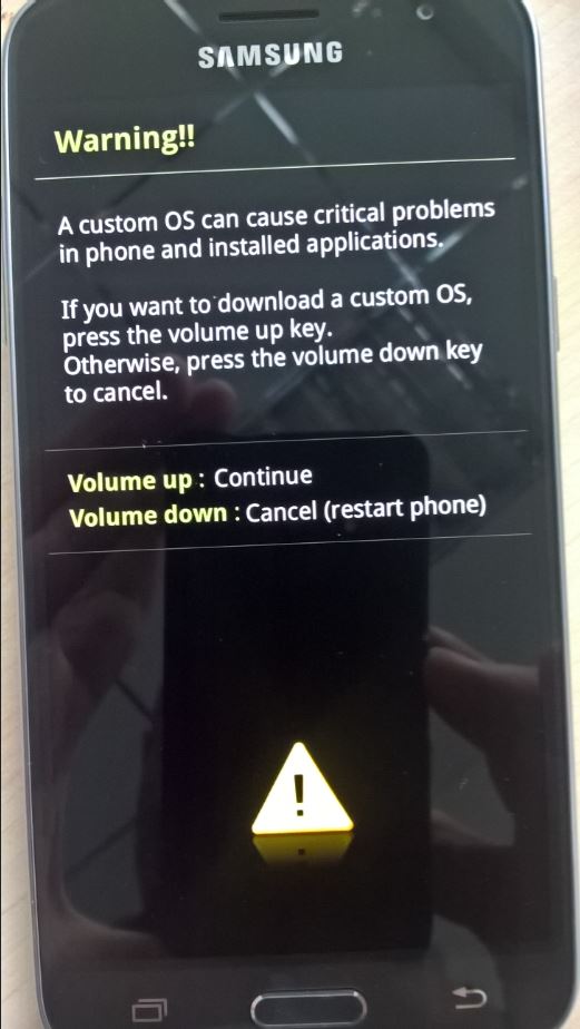

Also ich habe das Samsung J3 jetzt vor mir liegen und der hard reset funktioniert tatsächlich nicht. Da kann man drücken so lange man will (Lauter + An-Aus + Home), es erscheint kein grüner Android Roboter.
Was aber erscheint ist folgendes Bild:
Aber ich will ja kein custom OS installieren sondern das Ding zurücksetzen.
Shiiit
Ich habe wohl nicht auf "Lauter" gedrückt sondern halt einfach nur den Knopf und da vermutlich dann auf "Leiser", daher hat es nicht funktioniert.
Das ist der download mode genannt auch fastboot, wird in den meisten Fällen immer mit Vol- gestartet.
Mit vol+ solltest du in den Recovery Modus gelangen.
Man sollte auch, nachdem das Gerät neu gestartet ist und wieder etwas auf den display anzeigt, die Home und Power Taste los lassen, nur Vol+ wird weiter gedrückt bis sich der RM öffnet.
