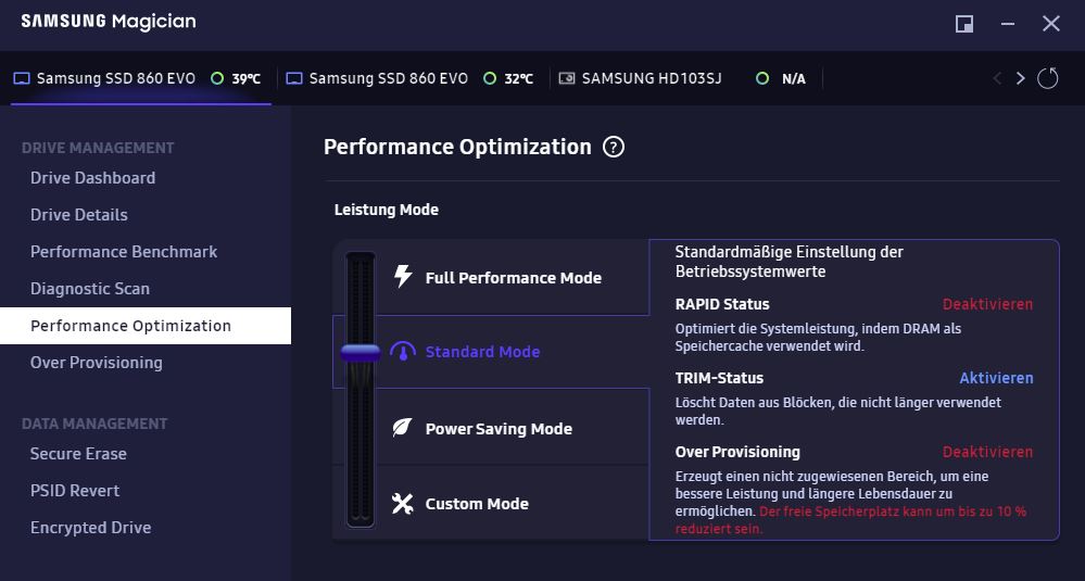

whats4 schrieb:
denn bei 7.1 verschwindet der "rapid mode", das ram caching.
Reaktionen: Teckler
Auch bei mir unter Windows 10 Pro for Workstation alles vorhanden und auswählbar.
Reaktionen: Teckler
