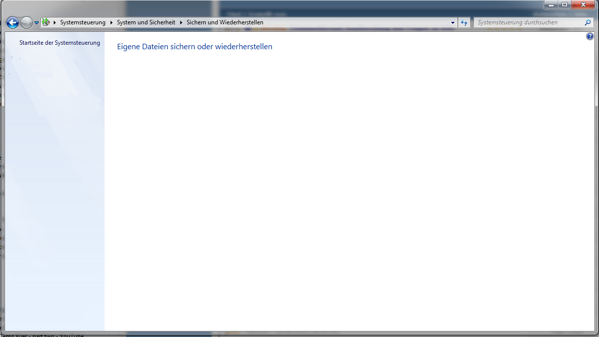

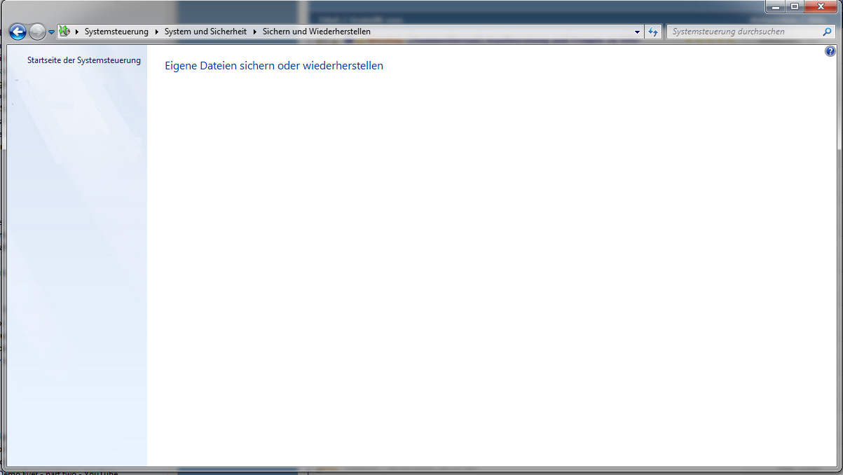

Das sieht dann in der Systemsteuerung so aus:
Da kann man dann auch nichts mehr auswählen oder anderweitig an die Sicherungsfunktionen kommen.

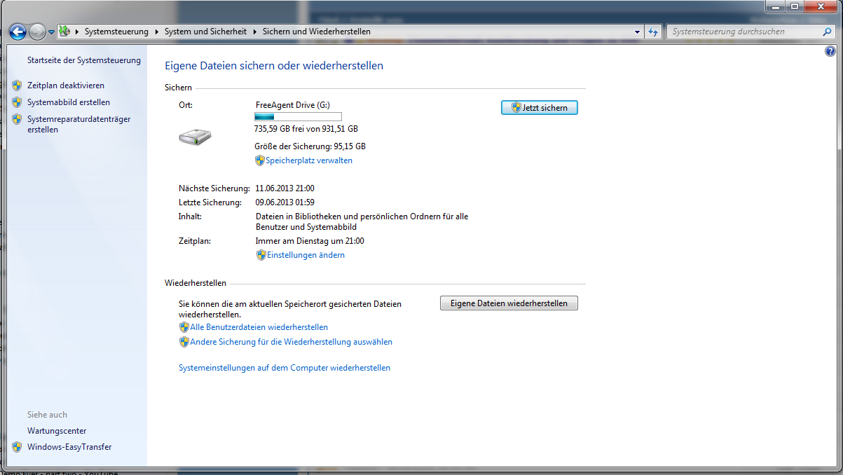

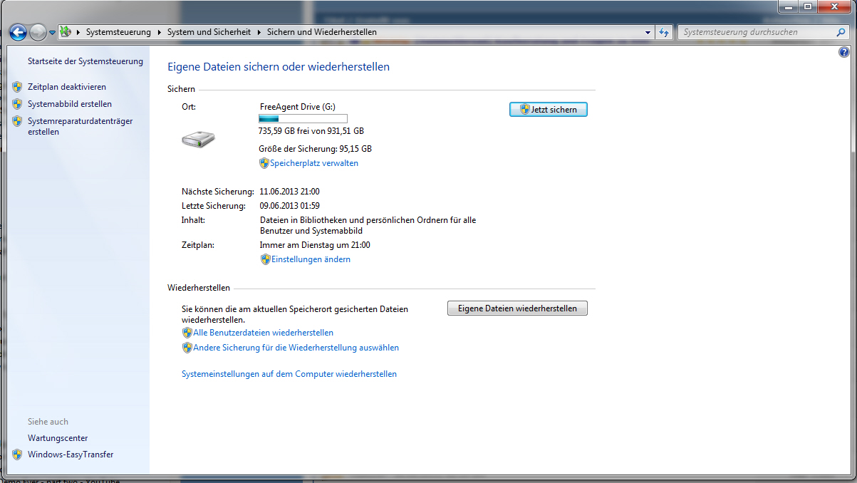

Und ohne den Eingriff von Samsung Magician sieht es so aus:

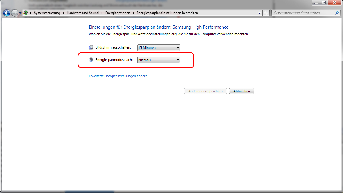

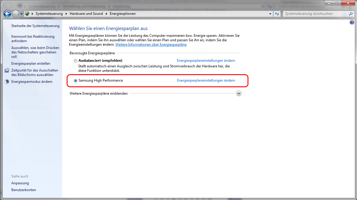

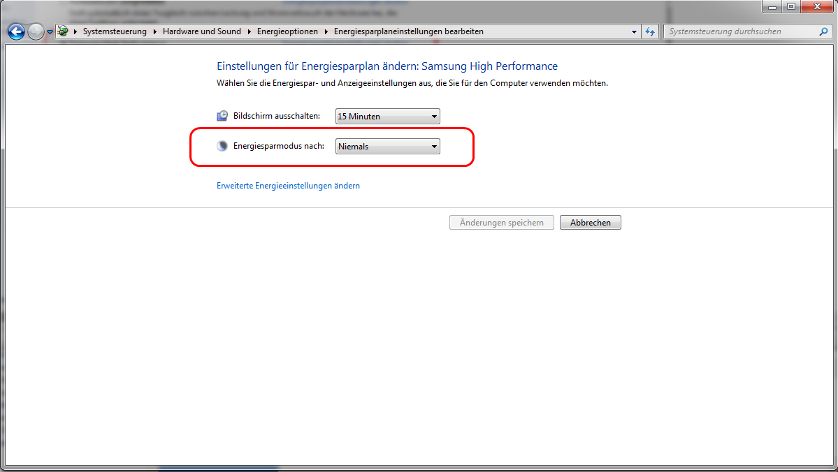

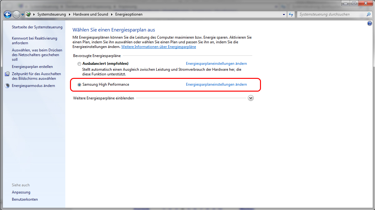

Anhang anzeigen 347112Anhang anzeigen 347113Das Samsung Magician ändert auch die Energiesparoptionen.
Da wird dann aber wenigsten darauf hingewiesen das die Änderungen von Samsung Magician kommen:
Für mich sieht das so aus, als ob Samsung alles deaktiviert was aus Sicht von Samsung überflüssige Lese- und Schreibvorgänge auf der SSD auslöst.
