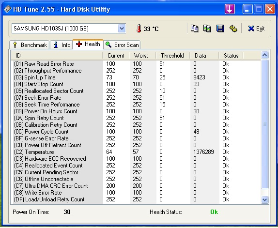

SO hier test von HDTUNE, scheint alles in Ordnung zusein oder? das mit dem Benchmark liegt sicher dran, dass ich noch einige Programme an habe oder so.

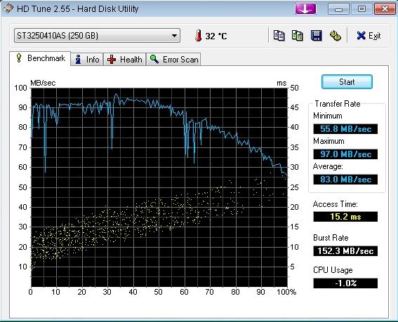

HDDs limitieren bei Spielen meines Wissens nach überhaupt nicht..............
Falls doch, so sind die Unterschiede vielleicht messbar, aber sicherlich wirst du keinen Unterschied z.B von der F1 zur F3 Serie wirklich spüren können.....
Auf die FPS haben die HDDs keine Auswirkung wenn du das meintest........
Ist weitestgehen richtig, allerdings in Spielen mit extrem großen Leveln müssen oft Daten von der Festplatte nachgeschaufelt werden.
In solchen Fällen ruckelt das Spiel kurz.
Aber wie schon gesagt, zwischen HDDs wirst du da nichts merken, da muss schon ne SSD her.
