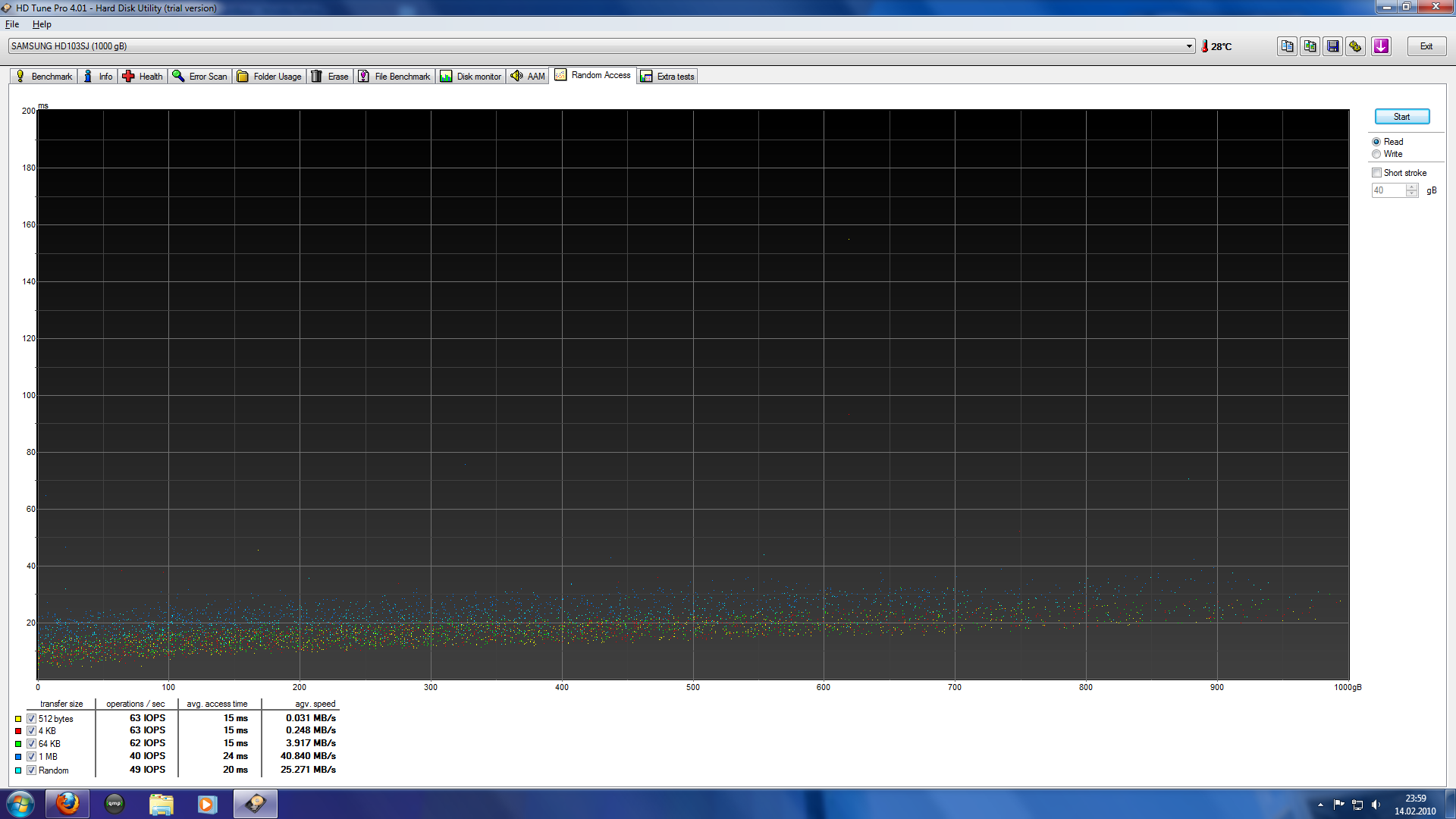

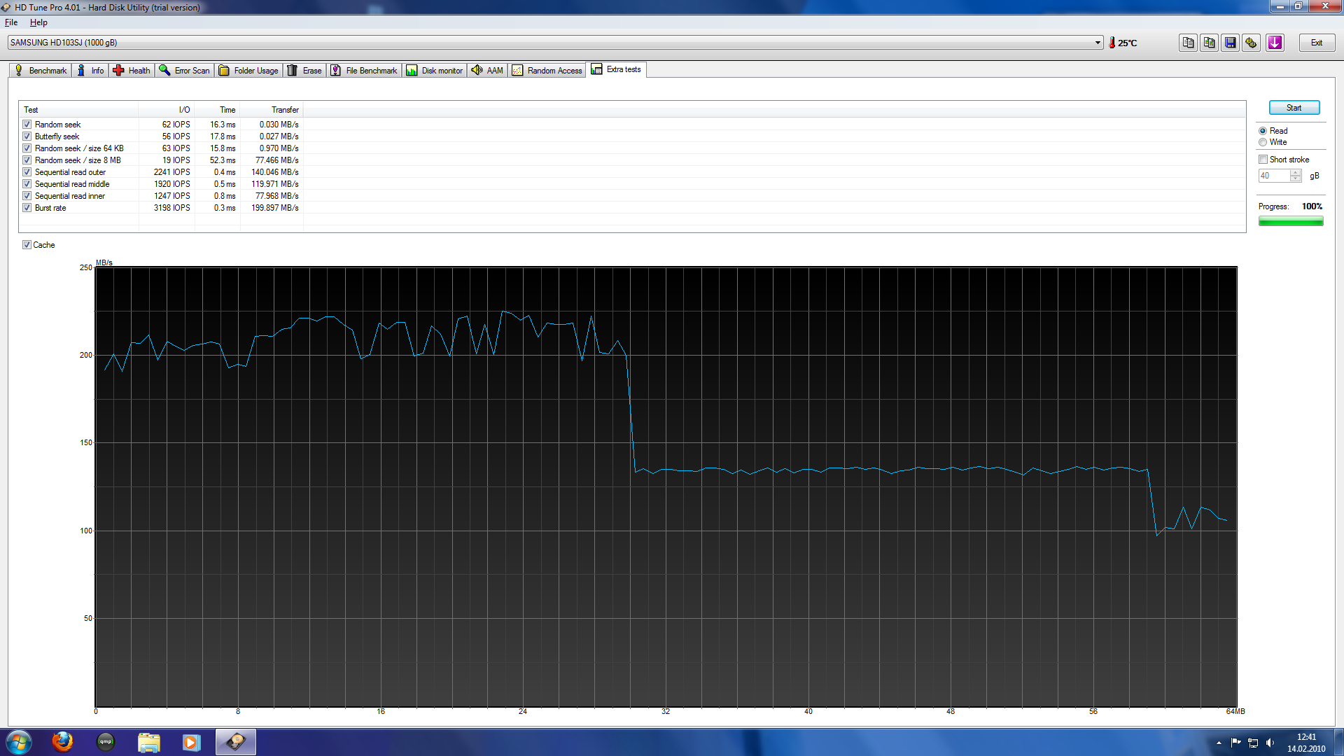

hab gestern meine neue F3 bekommen, allerdings kommt sie mir sehr langsam vor...
auch die Benchmarkergebnisse mit HD tune schauen etwas komisch aus und sind nicht gleichmäßíg:
Ist das normal ?
bin ich nur etwas verwöhnt oder ist da etwas falsch eingestellt oder evtl. sogar ein Defekt der Festplatte
Vielen Dank
Selbst dafür, dass da ein OS draug läuft sind die Werte zu schlecht, einzig der mittlere ist noch im Rahmen, zumindest was die Transferrate angeht.
Normal sollte man eine Platte immer leer messen, sprich du musst von was anderem booten um sinnvoll zu messen.
Die Zugriffszeiten könnten auf eine schlechte Entkoppelung hindeuten. Hast du die Platten freischwebend an/auf Gummis hängend/liegend verbaut ?
Ansonsten: Evtl. AAM an ?
Normal wären bei ner 7200rpm-Platte Werte im Bereich von 12-15ms
