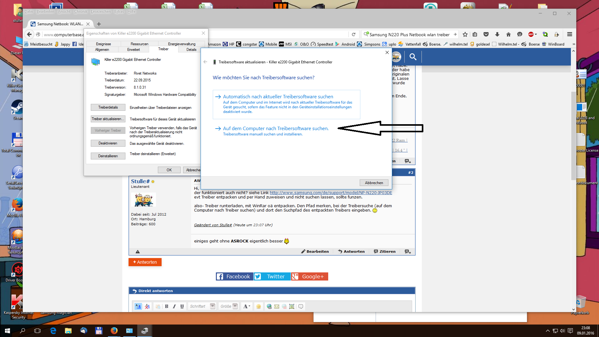

Ich habe mich kürzlich daran gemacht, mein altes Samsung N220 Plus Netbook neu zu installieren. Natürlich wollte ich dies nicht per Recovery Tool wiederherstellen, sodass ich Win7 Starter sauber neu installiert habe. Der WLAN Adapter wird im Geräte Manager bisher nur angezeigt, allerdings ist er nicht installiert. Leider habe ich es bisher nicht hinbekommen, einen WLAN Treiber zu installieren, der funktioniert. Ich habe den originalen von der Samsung Seite heruntergeladen, der sich allerdings nicht im Geräte Manager installieren lässt. Lasse ich automatisch nach einem Treiber suchen erscheint die Meldung "Die Treibersoftware für das Gerät wurde nicht gefunden", wähle ich den heruntergeladenen Treiber manuell aus kommt die gleiche Meldung.

der funktioniert auch nicht? siehe Link http://www.samsung.com/de/support/model/NP-N220-JP03DE
evt Treiber entpacken und per Hand zuweisen und nicht suchen lassen, sollte funzen.
also- Treiber runterladen, mit WinRar oä entpacken. Den Pfad merken, bei der Treibersuche (auf dem Computer nach Treiber suchen) und dort den Suchpfad des entpackten Treibers eingeben. ;)

Den hatte ich schon probiert. Das mit dem per Hand zuweisen hatte ich schon wie beschrieben gemacht, mit allen vorhandenen Versionen. Starte ich die exe "Install" kommt ein Fenster in dem steht "Installation may take several minutes - please wait", bis sich dieses schließt und nichts weiter passiert... :freak:
mit Driverpack 17 online von kuziakov artur geht es ,gerade angewandt, wenn Programm manchmal stockt,1Std warten ,neu win 7 starten dann läuft es.habe vorher auch Problem gehabt wlan zu installieren auf N 220 ,jetzt läuft alles gut.
