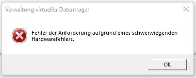

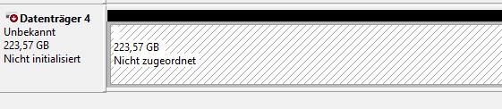

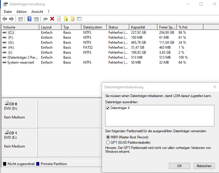

Meine SSD Festplatte mit Windows 10 drauf startet nicht mehr, jetzt hab ich sie ausgebaut und per USB angeschlossen.
Wenn ich Datenträgerverwaltung öffne kommt folgende Meldung (Sie müssen einen Datenträger installieren) siehe auch Bild. Dann kommt folgende Meldung (Fehler der Anforderung aufgrund eines schwerwiegenden Hardwarefehler).
Gibt es irgendeine Möglichkeit wieder drauf zu kommen oder ist die Platte komplett Defekt?

Wobei in dem Fall, je nach USB-Adapter, auch dieser die Ursache sein kann. SSD wieder einbauen und ein Livelinux starten und schauen was da die SSD sagt.
Er hatte sie ja nur am USB um zu überprüfen.
Die wird wohl einen Schuss haben.

Wenn, dann aber absolut ohne jegliche Parameter (also nur chkdsk eingeben) mit Schutz vor schreibenden Zugriffen zum Datenträger - aber vermutlich läuft das mit einem "schwerwiegenden Hardwarefehler" eh nicht.
Sofern ein, wie bereits von @TorenAltair erwähntes, Live-Linux (bspw. ein vom USB-Stick gebootetes UBCD/System-Rescue/Runtime Live-CD/Knoppix, o.ä.) keinen Zugriff mehr bekommen oder Daten anzeigen sollte kann mit an Sicherheit grenzende Wahrscheinlichkeit von einem Defekt ausgegangen werden - leider treten Defekte bei SSDs im Gegnsatz zu HDDs oftmals ohne "Ankündigungen" ganz plötzlich und überraschend auf und führen auch überwiegend zum Totalverlust. 🤷‍♂️​
