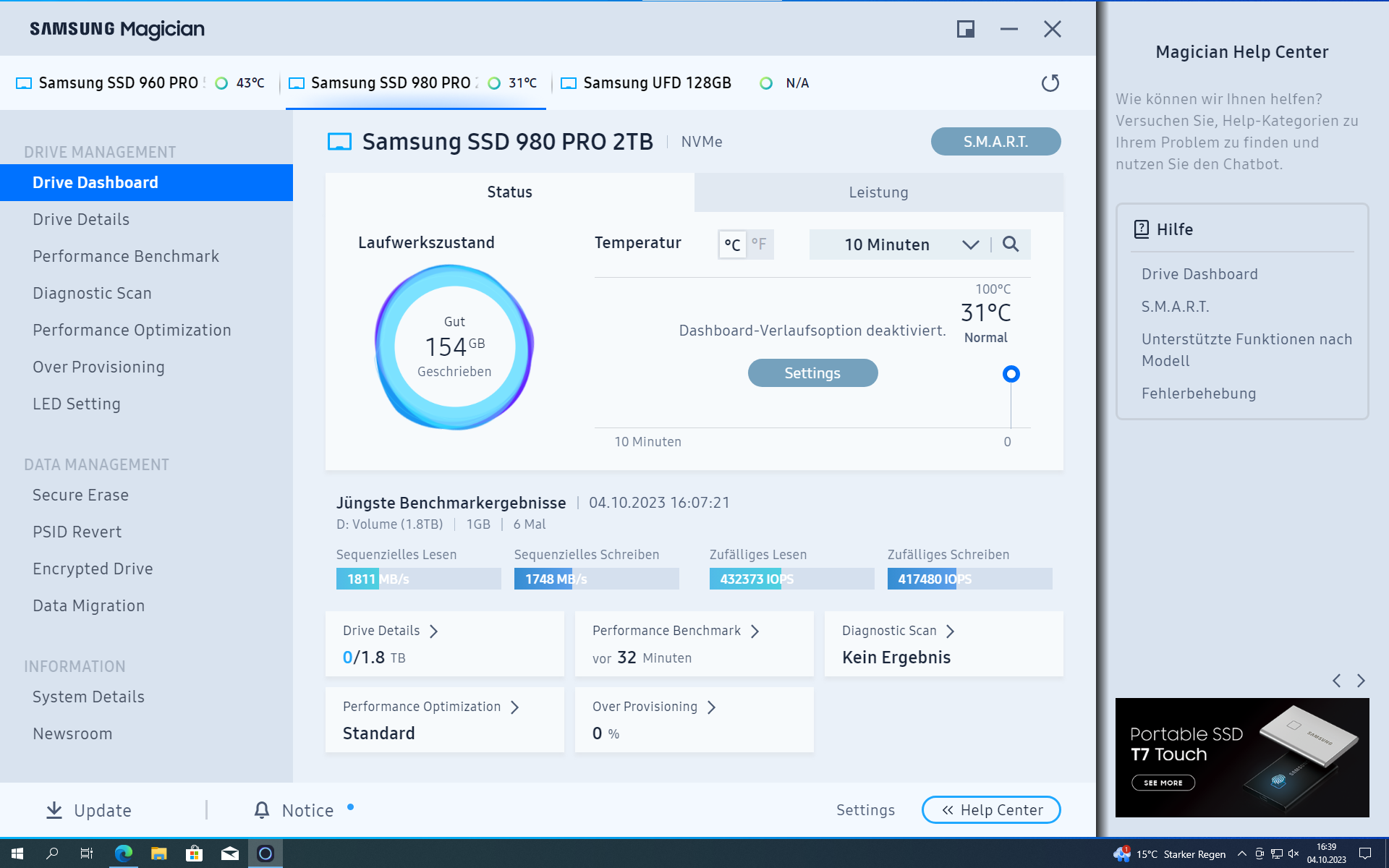

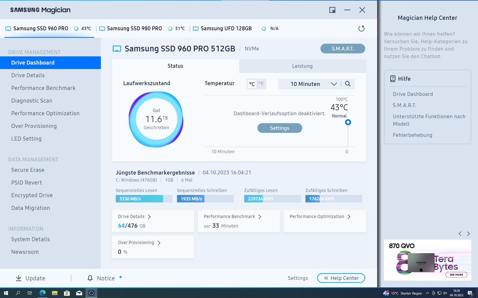

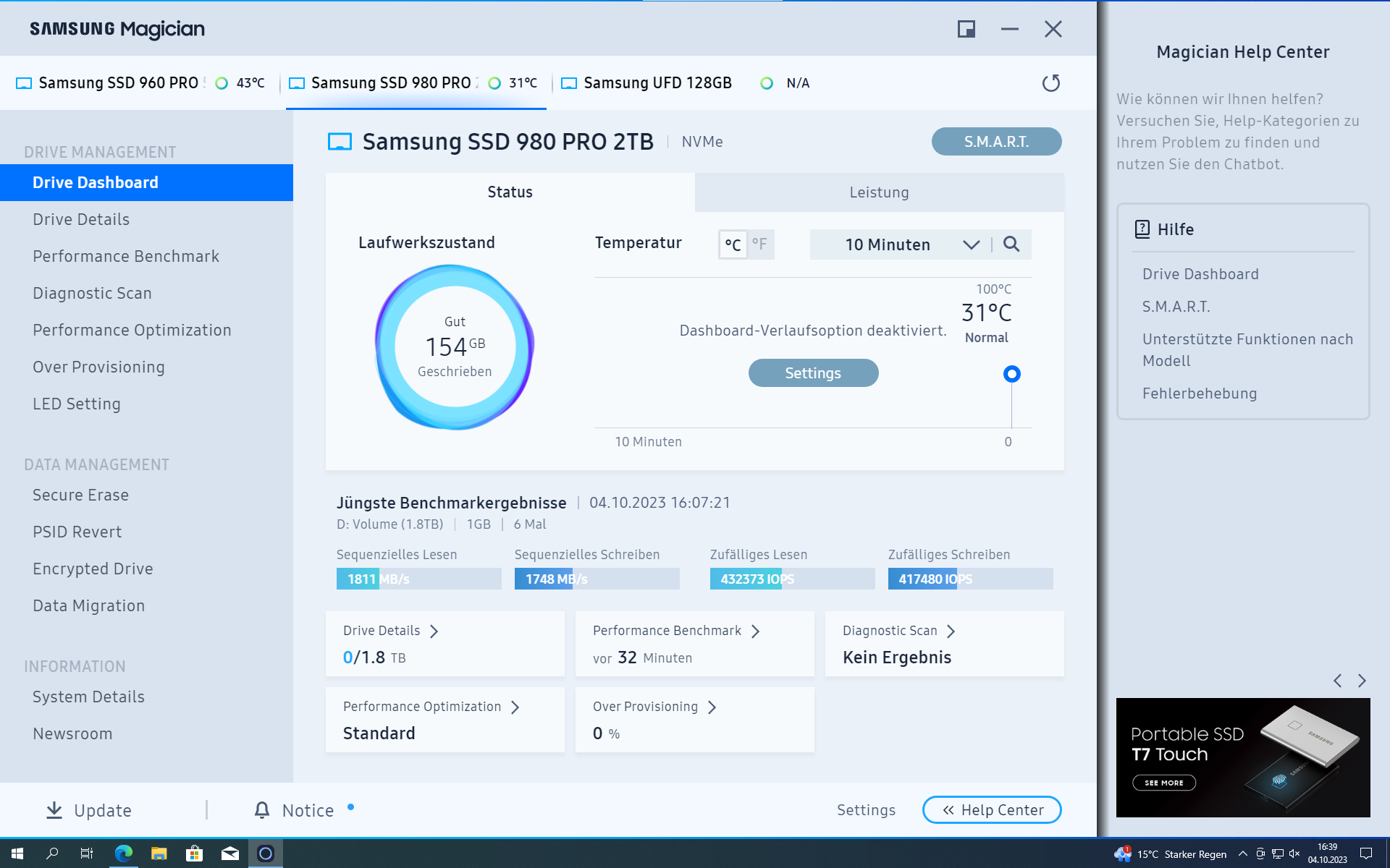

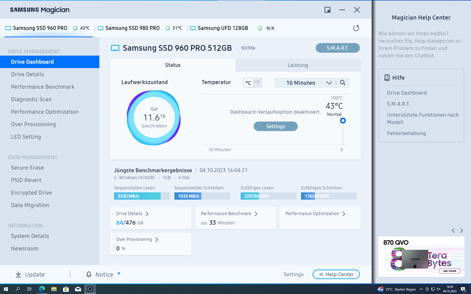

Samsung NVMe SSD 960Pro auf dem Board direkt und 980 Pro in einer PCI-Express Karte
Asus Prime X370-Pro (Bios Version 5220)
Windows 10 Pro 22h2 19045.2364
Das Board unterstützt nur PCIE3.0, die 980Pro und die Karte PCIE4.0 - als ob's wichtig wäre. Beim Kopieren schaffen beide 'Platten' lediglich 1,5 GB/s. Die 980er ist sogar langsamer als die 960er. Angehängt sind 2 Bilder vom Samsung Magician. Ist jetzt nicht so wichtig, ich kann damit leben. Mich würden trotzdem die Gründe dafür interessieren...

Ganz einfach: der einzige M.2-Slot ist über PCIe3.0x4 an der CPU (abgesehen von Graka-Slot @ 3.0x16) angebunden. Die 980Pro läuft also über Chipsatz mit PCIe2.0 und kann ihren Bandbreiten-Vorteil nicht ausspielen, dafür die 960Pro -> der logische Schritt wäre die beiden gegenseitig zu swappen! Dann würdest Du auch auf die 980Pro schneller kopieren, so >2 GB/s wären locker möglich. Durch die leider recht alte CPU jedoch nicht viel mehr zu erreichen (zumindest im Explorer nicht).
