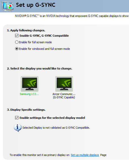

Folgendes Problem: Laut Nvidia sollte der Monitor "G-SYNC Compatible" sein. Trotzdem wird er im Nvidia Control Panel als not validated angezeigt. Ist das normal? Falls nein, hat jemand einen Lösungsvorschlag?
(Probiert habe ich: Neuste Treiber für Display und GPU und Treiber neu installiert nach DDU, neuste Firmware für den Bildschirm) G-Sync.PNGNvidia.PNG
Funktioniert das G-Sync denn? Nicht offiziell validiert muss ja nicht gleichbedeutend sein mit "g-sync greift nicht",
Laut Anzeige ja. Aber mich würde interessieren, warum es „Not validated“ anzeigt. Ist das normal?

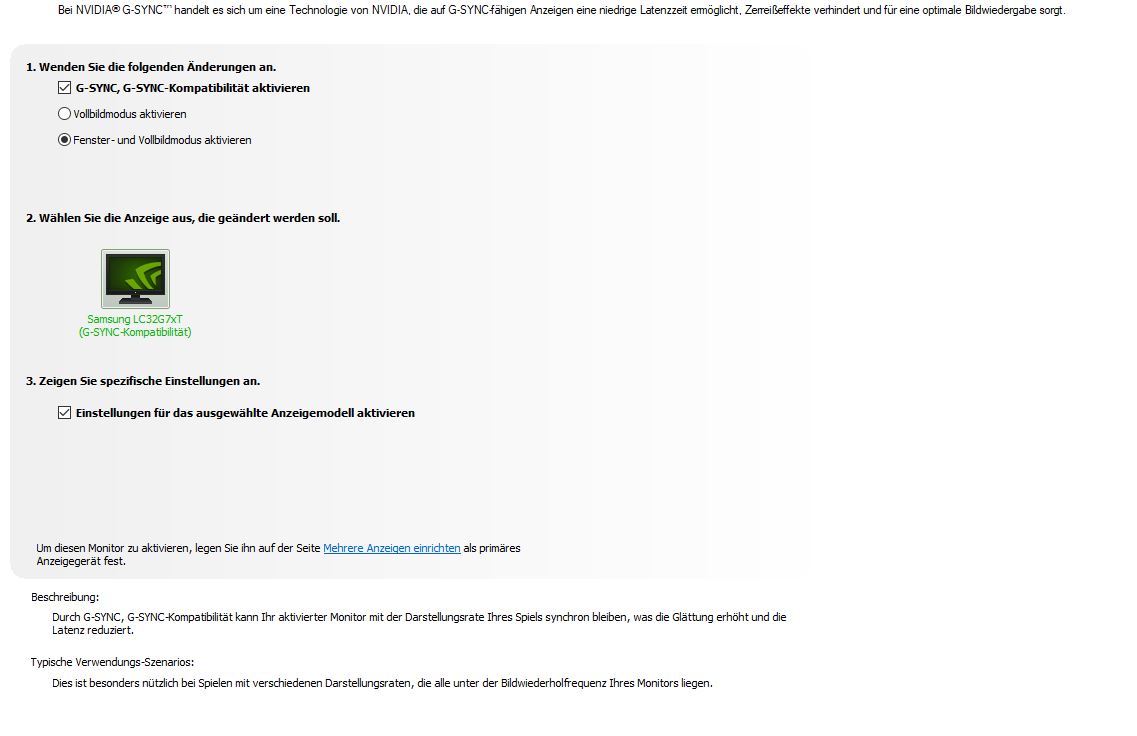

Da ich mich die letzten Tage ausgiebig mit der Sache beschäftigt habe... gehe ich davon aus, dass du einen 27 Zöller hast. Anscheinend ist bei denen der Punkt im Treiber "falsch/verbuggt)
Bei mir sieht das gut aus, aber leider ist aufgrund des Flackerns das ganze komplett unbrauchbar

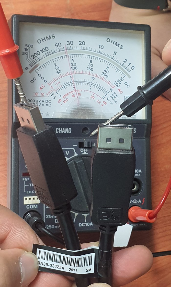

Hier übrigens das Bild vom mitgelieferten Samsung Odyssey G7 Kabel:
PIN 20 ist dort fälschlicherweise belegt.

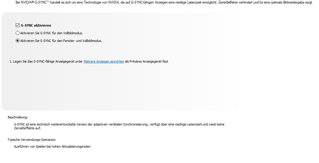

Sondern weil ich bei meinem G-Sync nicht einschalten kann, beim "G-Sync einrichten" im NVCP fehlen bei mir nämlich diverse Einstellungsmöglichkeiten, die alle anderen (auch Nutzer bei Reddit) nämlich haben:
Ich habe zwei Monitore angeschlossen, kann aber keinen für die G-Sync-Einstellung auswählen. Da der Text besagt, dass man das Gerät für das die Einstellung gemacht werden soll, als primäres Gerät wählen soll und ich das für meinen G7 32" getan habe, dachte ich dass es an sei. War allerdings verwundert, dass ich im Pendulum-Test G-Sync nicht einschalten konnte. Nun habe ich den Screenshot von @SsX1337 gesehen und da wird wohl der Fehler liegen, aber wie bitte kriege ich das hin?
GPU: GTX 980ti
Treiber: 451.85
G-sync compatible wird erst ab der GTX 10er Serie unterstützt.
Reaktionen: kunglao69
