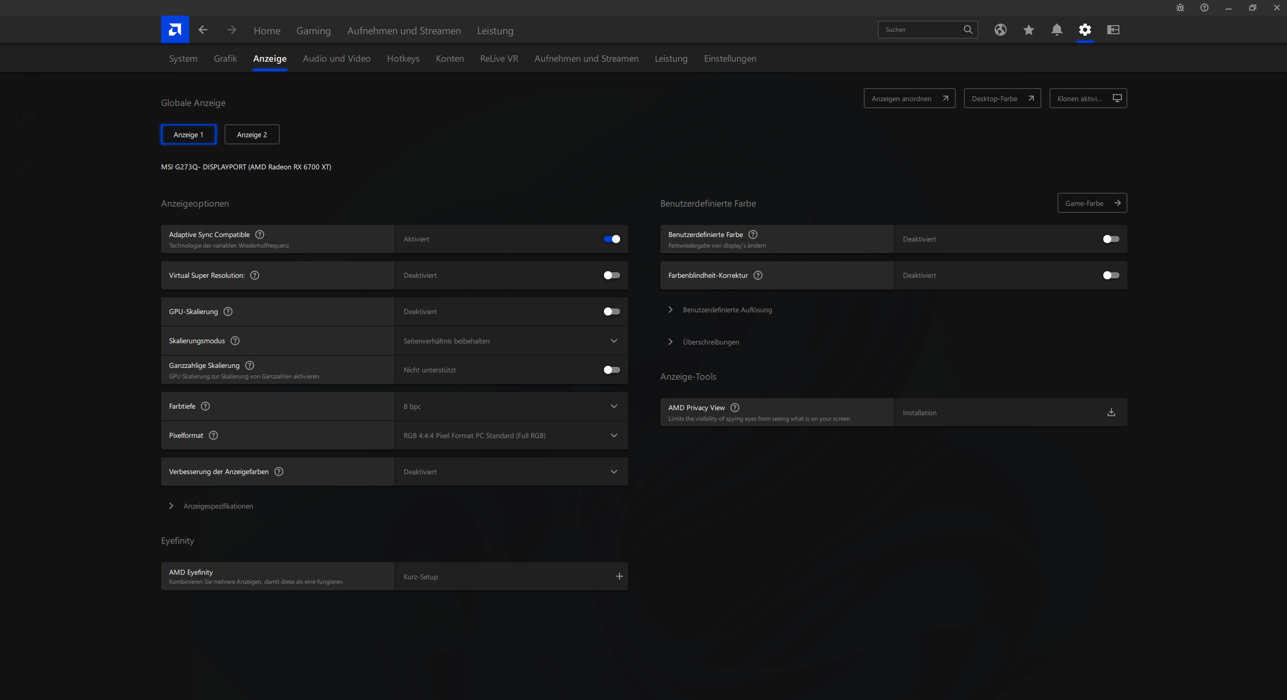

Also hier aktiviere ich Free Sync/Gsync Compatible bloß heißt es Adaptive Sync Compatible? Das ist das richtige?
