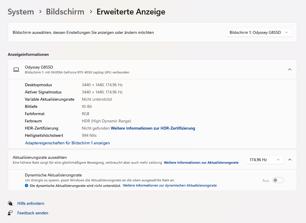

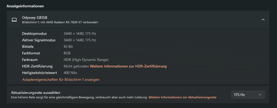

mein Samsung Odyssey G8 OLED funktioniert nicht ganz wie gewünscht.
Betrieben wir der Monitor an einer AMD 7800XT. Angeschlossen mit dem gelieferten Mini Displayport Kabel
Er erreicht maximal 400 Nits. Laut Produktangabe sollen es bis zu 1000 sein.
Ist es normal, dass der Monitor keinerlei HDR Zertifizierung ausgibt?
Ich habe die Windows HDR Kalibrierung genutzt und komme auf maximal 400 Nits
Softwareversion ist 1651 (neueste)
175Hertz funktionieren. Bei HDR zeigt er mir FreeSync HDR an und bei VRR FreeSync PremiumPro.

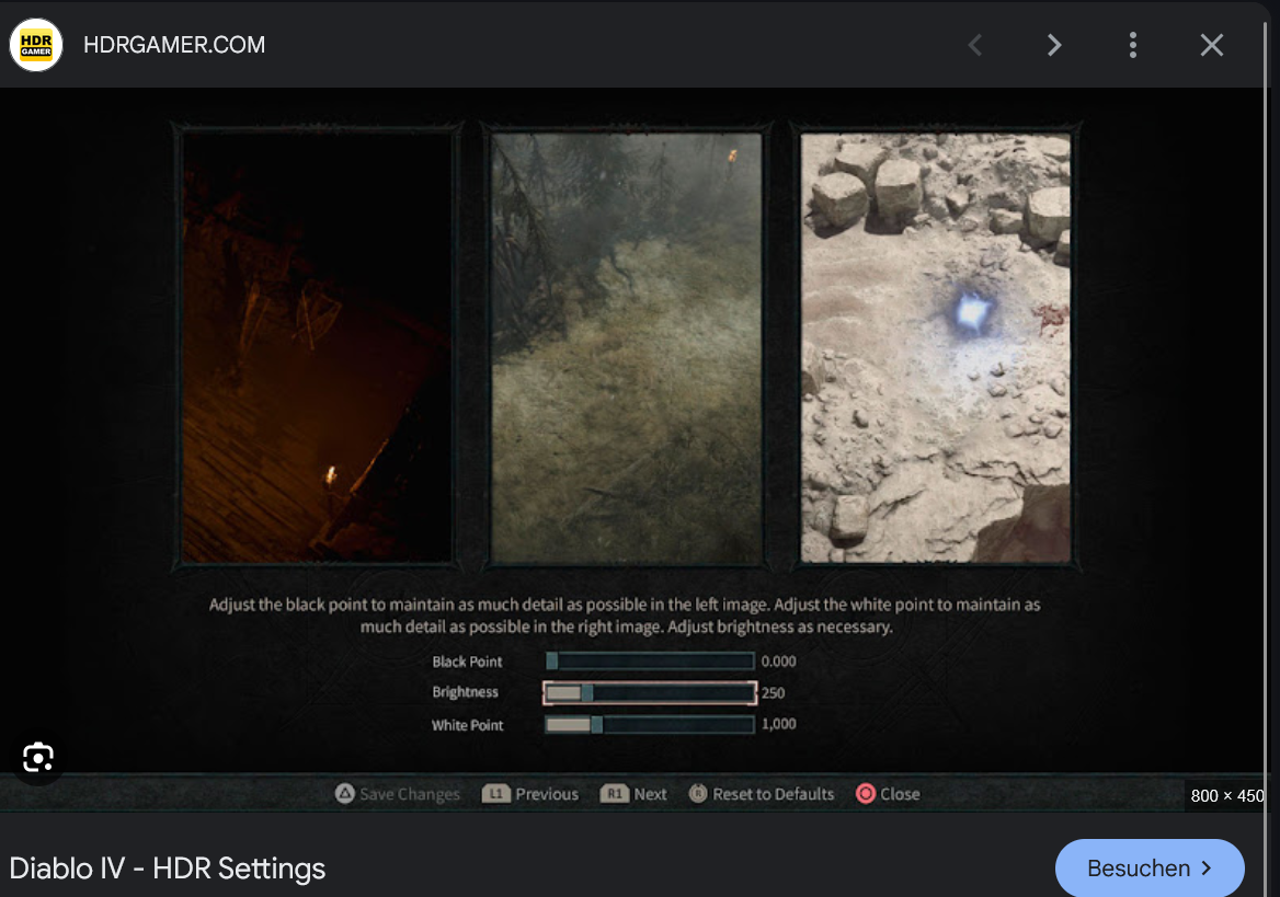

HDR10 Gaming einfach, VRR Control an und Spitzenhelligkeit hoch.
Was muss ich tun, um die 1000nits zu erreichen? Laut igorslab gab es Probleme mit AMD GPUs, welche durch Updates behoben sein sollten.
Edit: Bei Gama kann ich auch nur 2.2 oder BT 1886 auswählen. HLG und ST.2084 sind ausgegraut...
Normalerweise sollte doch nach der Windows hdr Kalibrierung zumindest annähernd die 1000 nits erreicht werden.
Ich kann z. B gar nicht den Gamma Typ auswählen, den Igor bei seinem Test benutzt

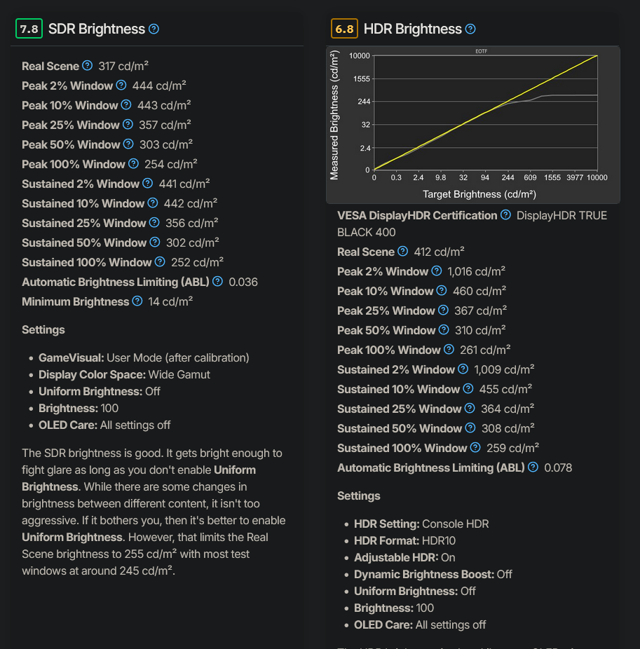

Auch in den Reviews :

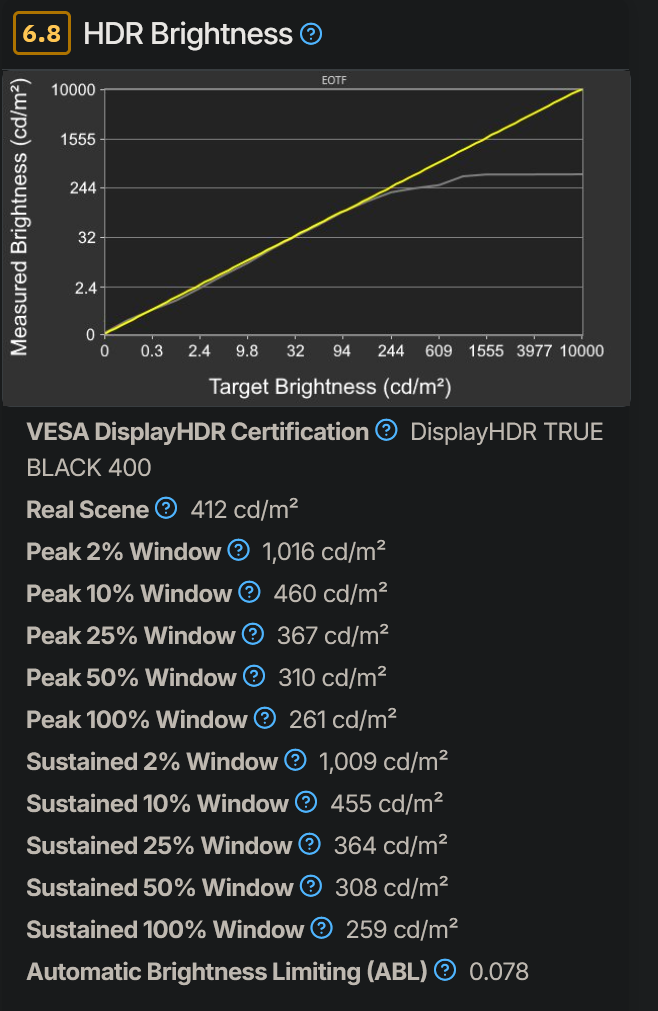

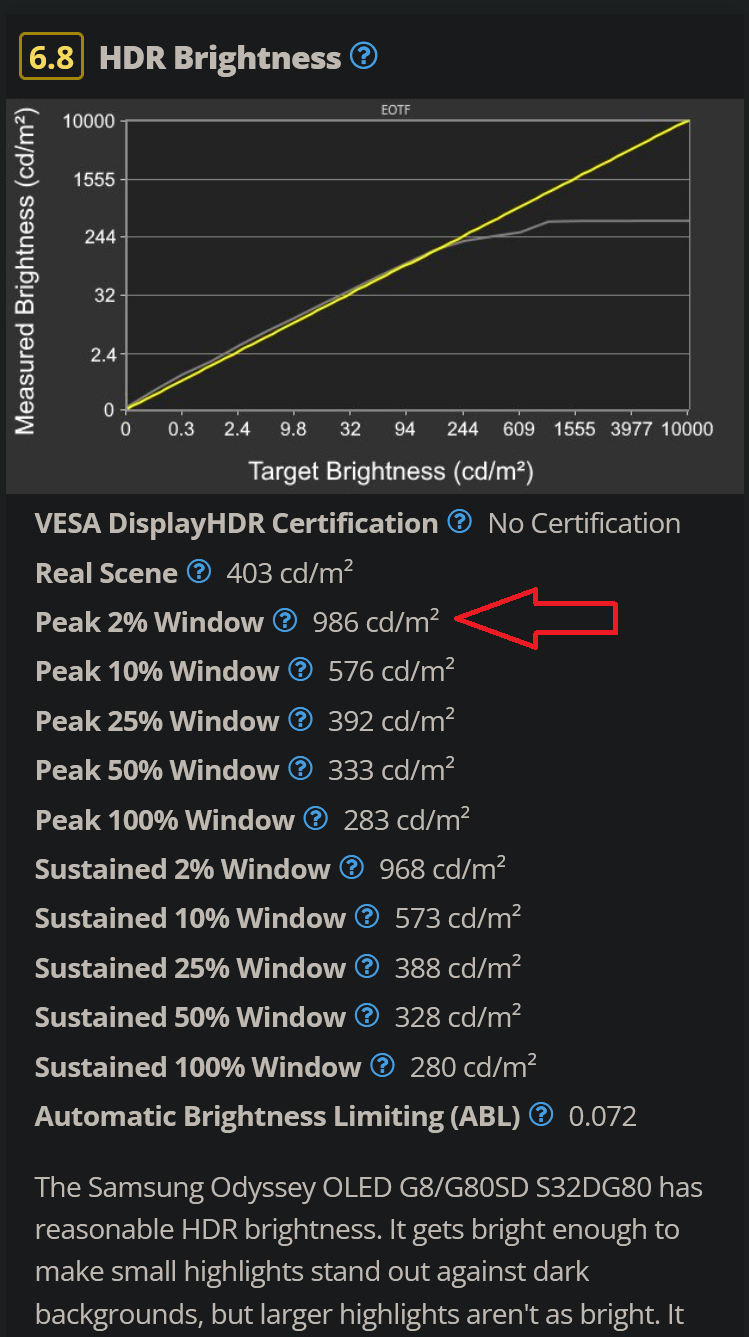

https://www.rtings.com/monitor/reviews/samsung/odyssey-oled-g8-g80sd-s32dg80

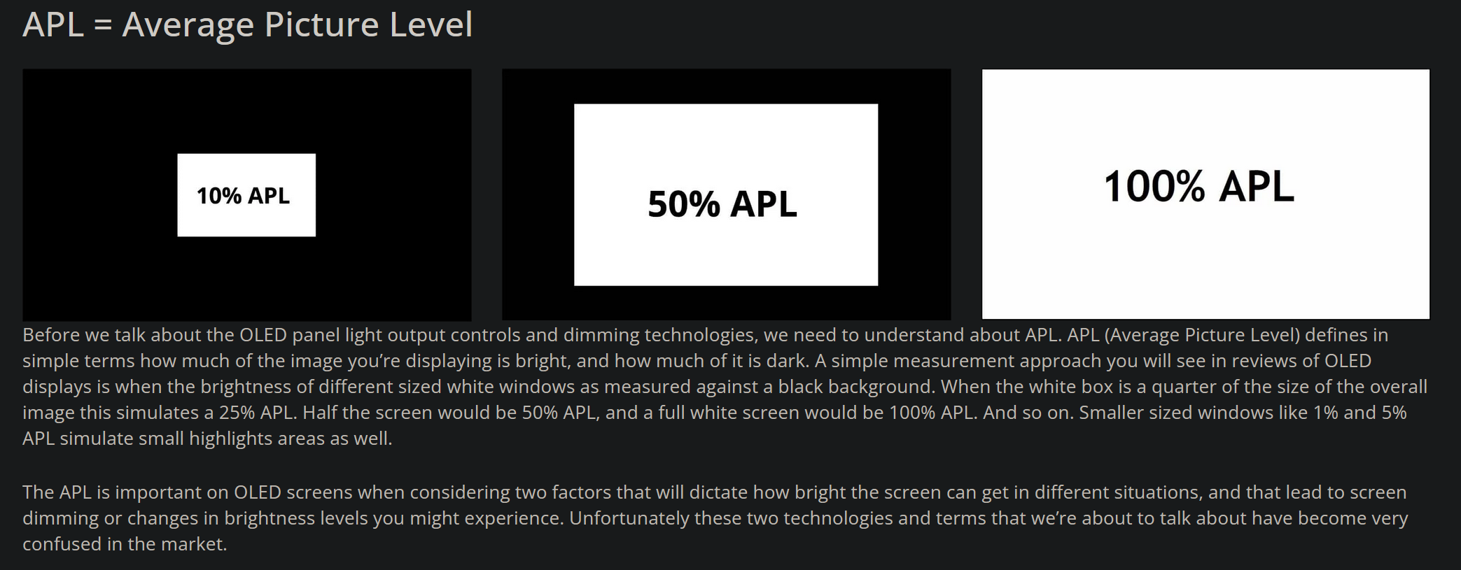

https://tftcentral.co.uk/articles/oled-dimming-confusion-apl-abl-asbl-tpc-and-gsr-explained

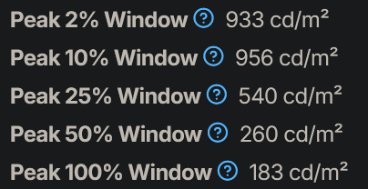

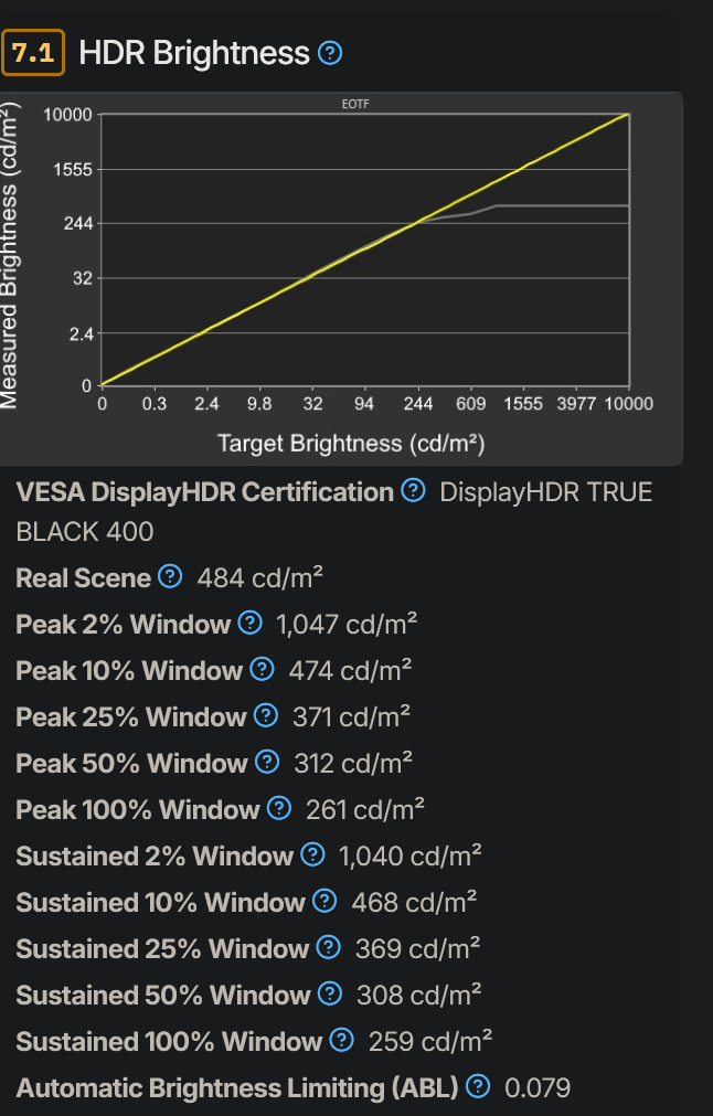

Aber die 1000 Nits liegen bei den QD-OLED Monitoren ja eh nur bis maximal 2 % der Bildschirm Fläche an
alles was größer ist wird dann nur noch mit 400 Nits oder weniger dargestellt weil das ABL bei den QD-OLED
Monitoren nochmal ne spur agressives is als generell bei OLED und QD-OLED TVs sowieso schon.

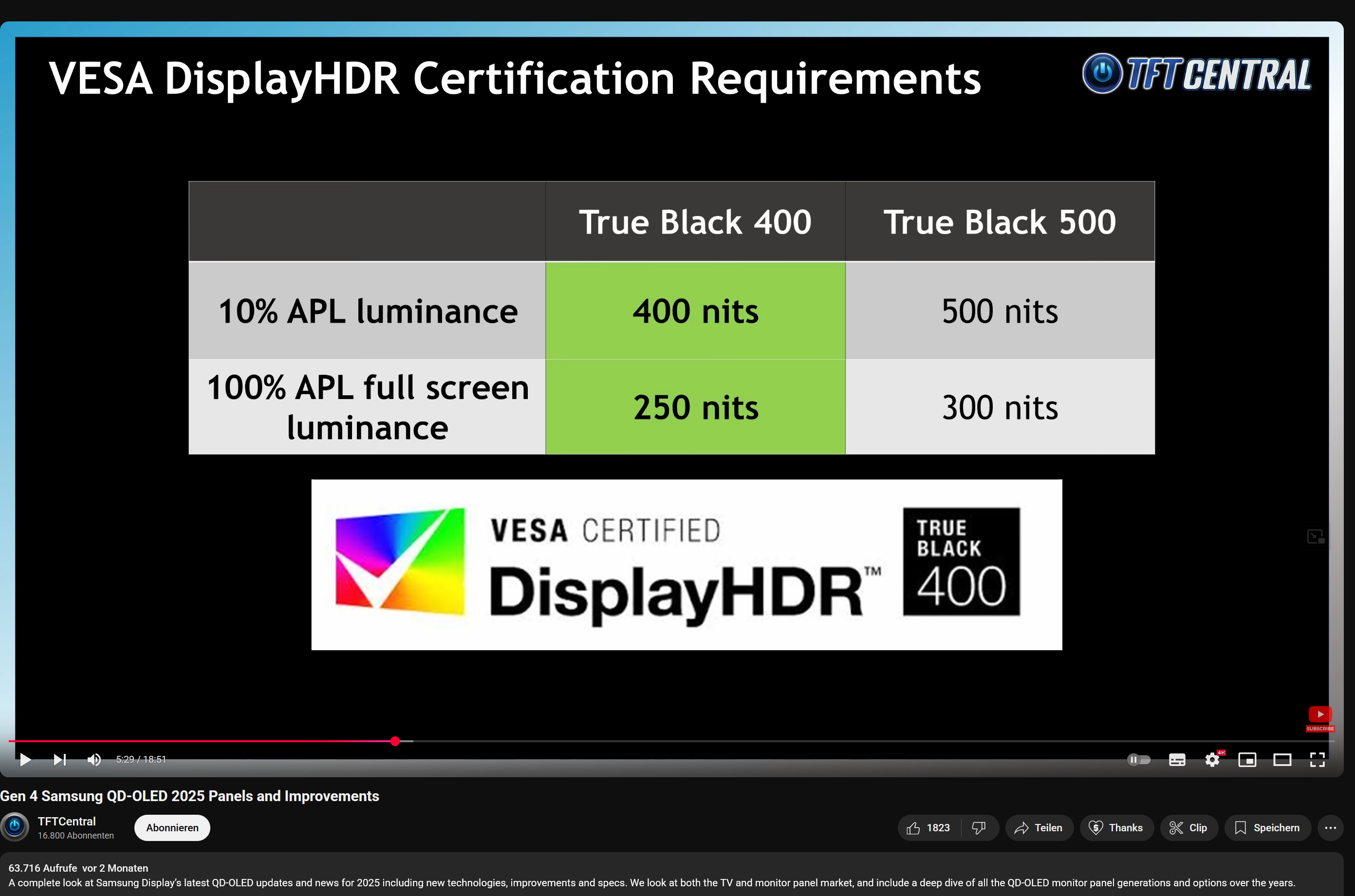

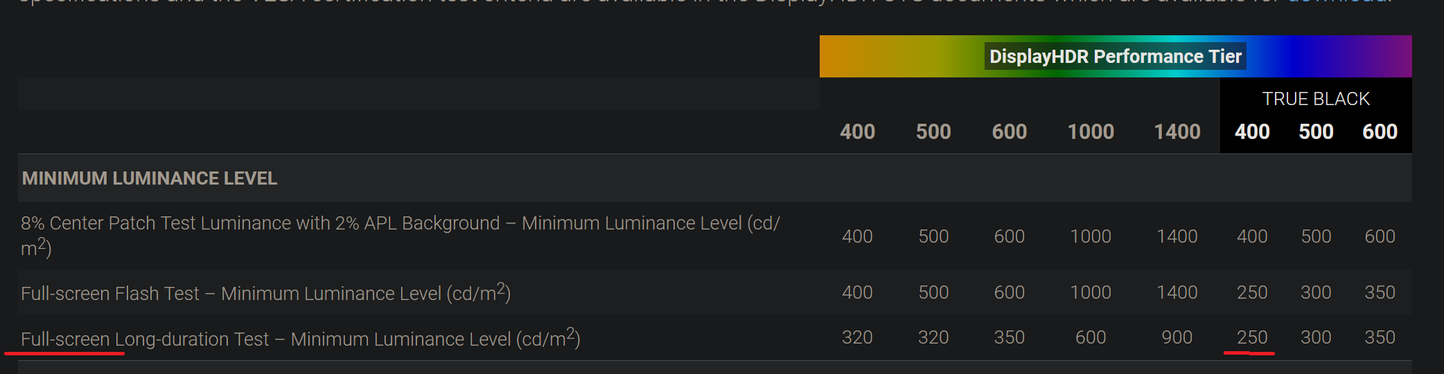

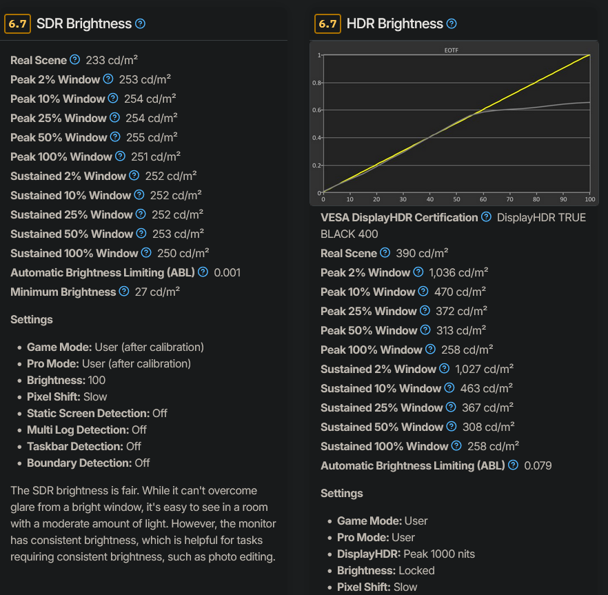

Dein Panel ansich hat aber eine Zertifizierung nämlich True Black 400 wie alle OLED und QD-OLED Panels da sie nich mehr schaffen wegen dem agressiven ABL ... daher wird dein Panel auch mit 400 Nits von Windows erkannt weil halt eigentlicht True Black 400 Zertifiziert es kann aber eben auch 1000 Nits aber halt nur
bei 2 % Window
Samsung Electronics hats wohl halt nur verpennt vorzulegen bei VESA damit die ihr Stempel drauf drücken
is nur ne Form Sache da alle 32" 4K QD-OLED Panels gleich sind da es aktuell nur das eine
32" 4K QD-OLED Panel von Samsung Display gibt
https://displayhdr.org/performance-criteria/
20 Nits mehr bei 100 % Window und es wäre ein True Black 500 Panel

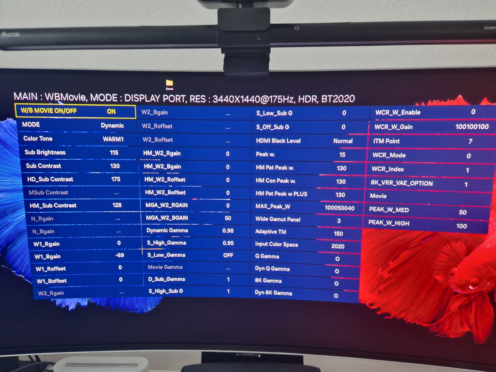

Hat den Hinweis gegeben. Samsung limitiert seit Ende 24 mit der Firmware, was defacto Kundenverarsche darstellt, weil sie ihr eigenes Produkt kastrieren, um entweder Burn-In Klagen zu verringern oder neue Panels als wieder heller vermarkten zu können.
Man kann aber mit den Service Einstellungen (funktioniert nur mit einer speziellen Fernbedienung) den Ana Peak 1 (Peak 2%) und Ana Peak 2 (Peak 10%) Wert auf knapp über 1000 einstellen. Das sind dann um die 1000 Nits, die das Panel hergibt. Mit weiterer Kalibrierung bin ich aktuell leicht darunter:
Wer das selbst einstellen möchte, kann das hier nachlesen. Ist aber sehr diffus und unübersichtlich. Ist quasi Reverse Engineering, weil keine Herstellerdokumentation für die Service Einstellungen existieren. Ist letztlich alles auf eigenes Risiko.

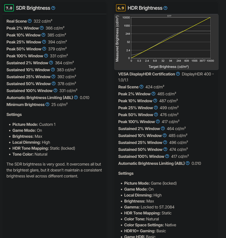

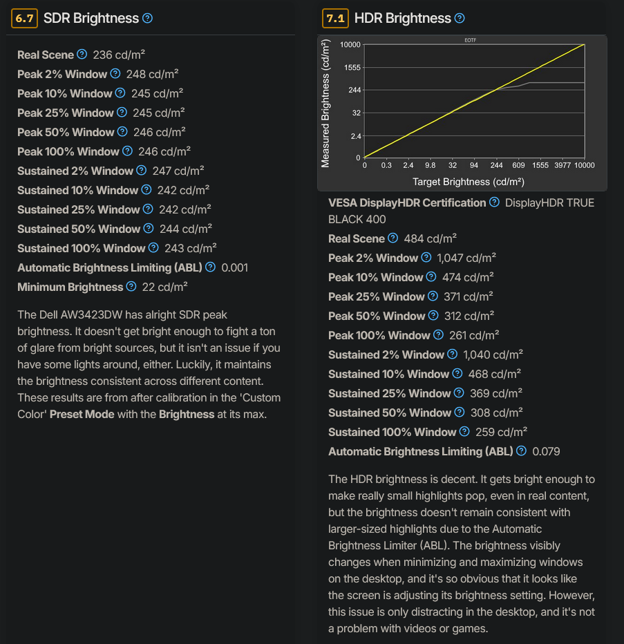

Die QD-OLED Monitor Panels sind nich erst seit 2024 so dunkel bei 10 % Window
sondern seit der 2022er Gen 1 .. die sind halt alle auf dem Stand von der 2022er Gen 1 geblieben
2022er Alienware Gen 1 QD-OLED Monitor :------------ 2025er Asus Gen 4 QD-OLED Monitor :
https://www.rtings.com/monitor/reviews/dell/alienware-aw3423dw
https://www.rtings.com/monitor/reviews/asus/rog-swift-oled-pg27ucdm

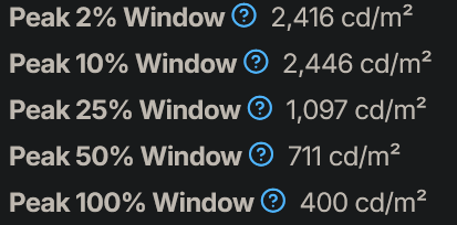

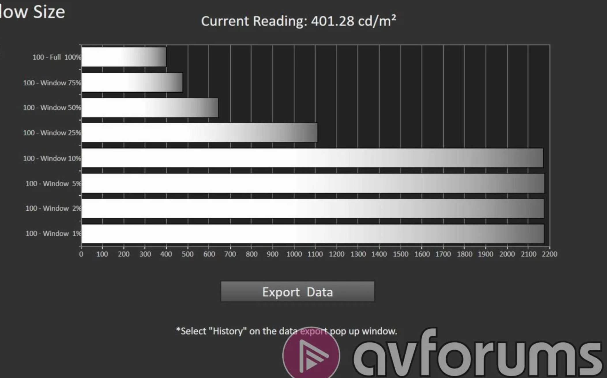

2025er Samsung Gen 4 QD-OLED TV : ( der is bei RTINGS noch im Early Acces daher nun vom AVForums )
https://www.avforums.com/reviews/samsung-s95f-qe77s95f-77-inch-qd-oled-tv-review.22578/

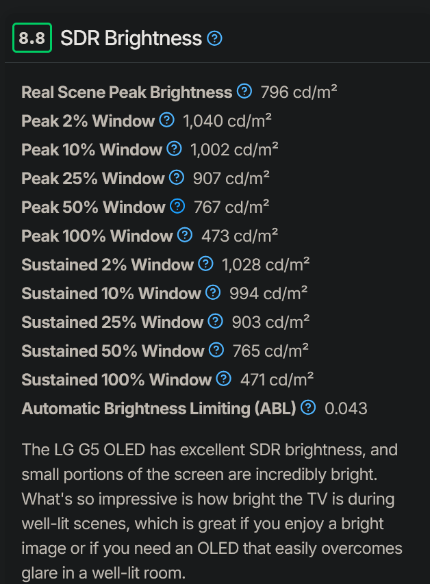

2025er LG Gen 4 OLED TV :
https://www.rtings.com/tv/reviews/lg/g5-oled

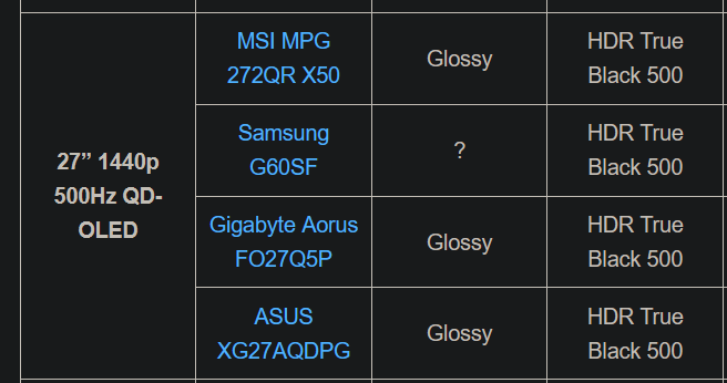

Also sie machen das halt nur bei den QD-OLED Monitoren und das halt seit der 2022er Gen 1
und egal ob nun das QD-OLED Monitor Gerät von Samsung oder Asus oder Gigabyte oder MSI kommt
alle verhalten sich da gleich und is auch egal ob kleiner 27" oder größerer 49" alle sind da gleich seit
2022
Bei TVs wird immer auf ein Mix an + Haltbarkeit und + Helligkeit gesetzt aber im Bereich QD-OLED Monitor
gehts da nur auf + Haltbarkeit und die Helligkeit bleibt gleich bzw dürfen nun zumindest mal 4 2025er
Geräte auf True Black 500 also haben dann bei 10 % Window zumindest 500 Nits statt 400
was aber im Vergleich zu den Gen 4 Samsung QD-OLED TVs absolut lachhaft is da die da halt auf 2.200 Nits
kommen bei 10 % WIndow
wusste bisher nur das es bei den QD-OLED TVs geht mit der ANA Peak MOD aber das geht auch bei
den QD-OLED Monitoren das is ja cool

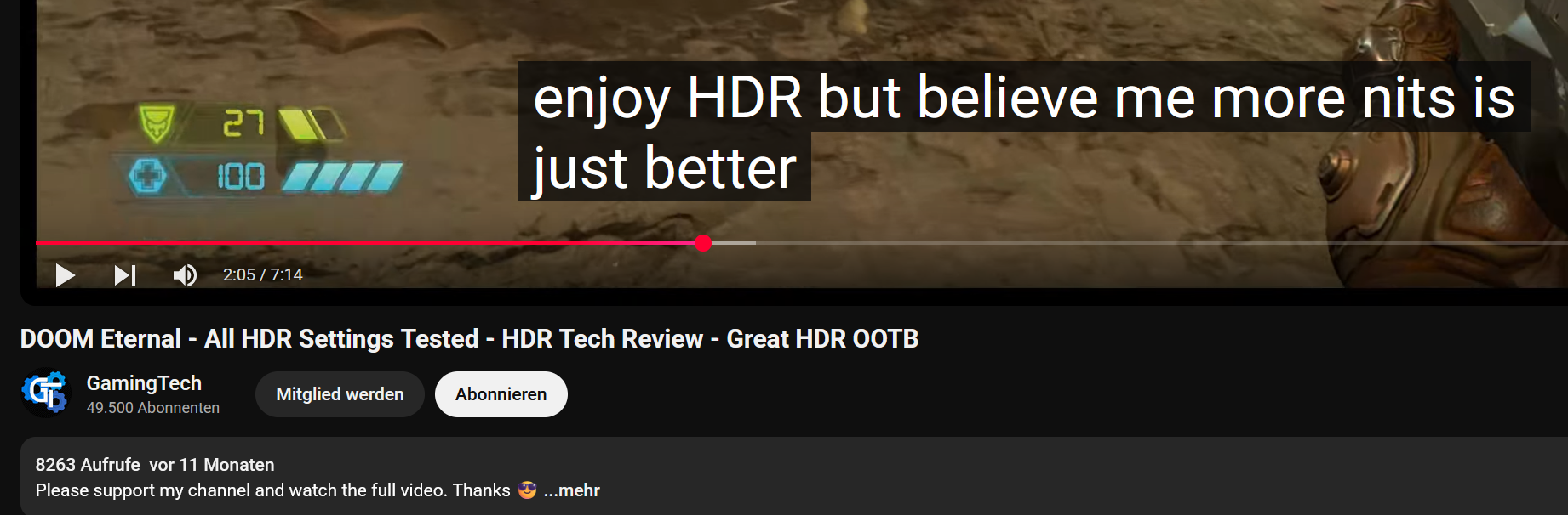

Andrej.S. schrieb:
Jedenfalls ist es echt irre, was für ein besseres Gaming- oder Fernseherlebnis man mit noch mehr Helligkeit hat.
Jepp weil es eben den Kontrast verbessert ... je größer der Abstand zwischen dunkel und hell
umso besser der Kontrast also je mehr Nits desto besser der Kontrast

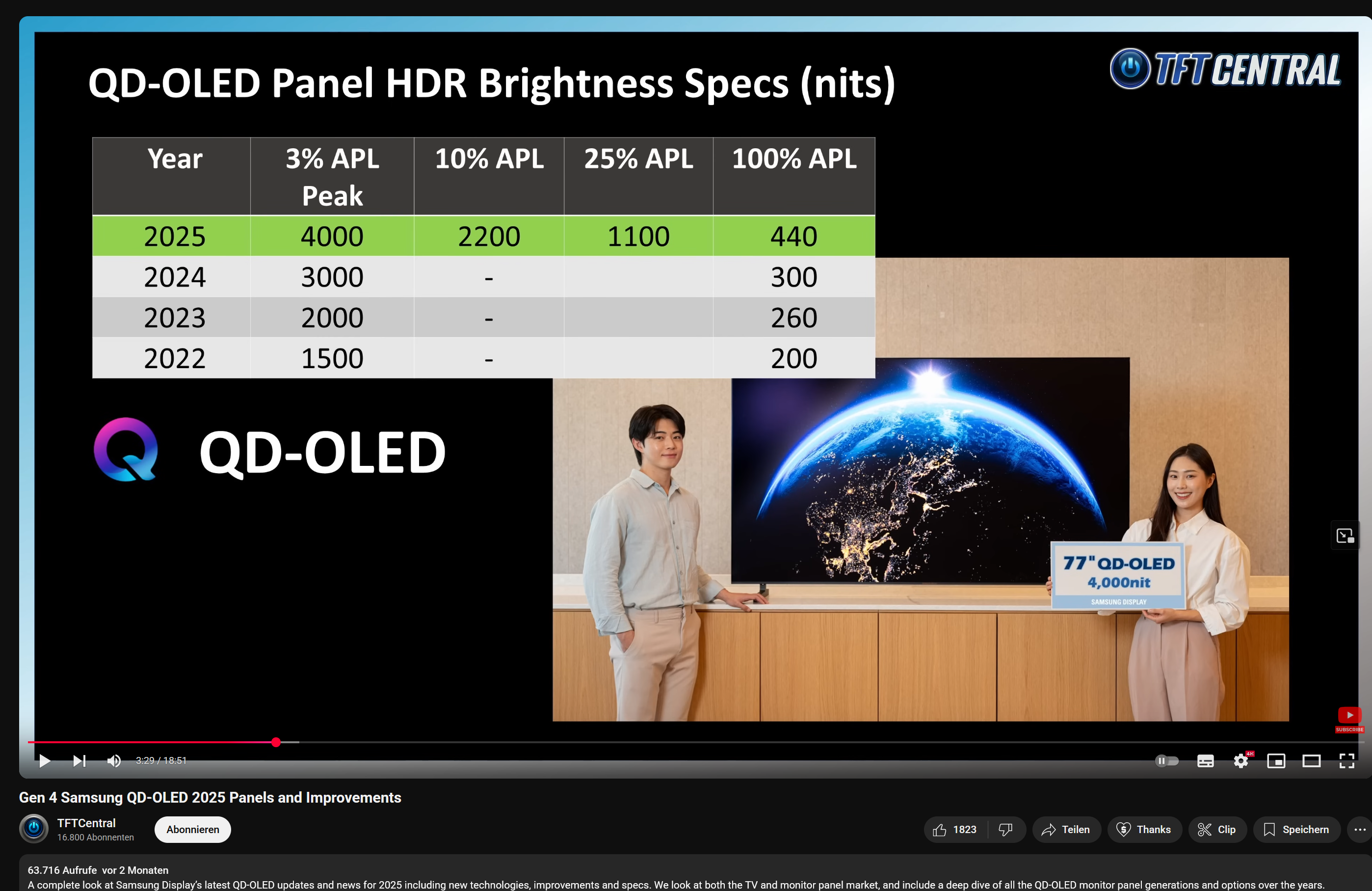

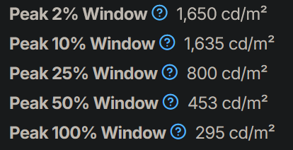

Und darum werden die OLED und QD-OLED TVs eben auch heller die sind ja nun jeweils bei Gen 4
nun bei 2.200 - 2.600 Nits .. wärend die QD-OLED Monitore auch mit Gen 4 weiterhin auf dem Level
von der 2022er Gen 1 rumdümpeln und da weiterhin bei 1.000 Nits schluss is und sie bei über 2 % Window
schon auf den 400 Nit Bereich abdimmen

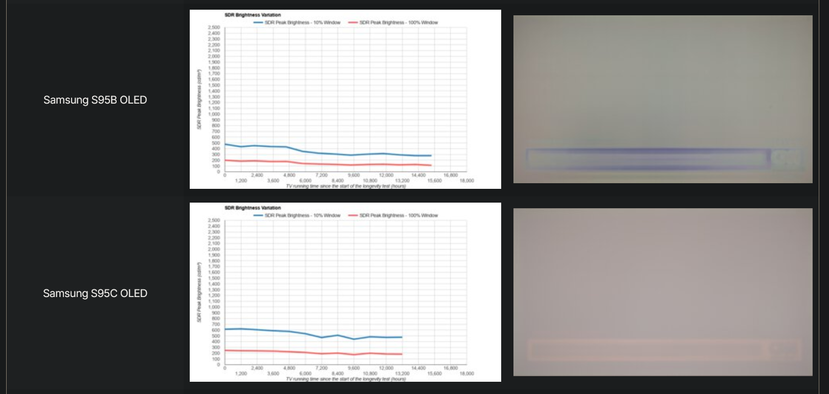

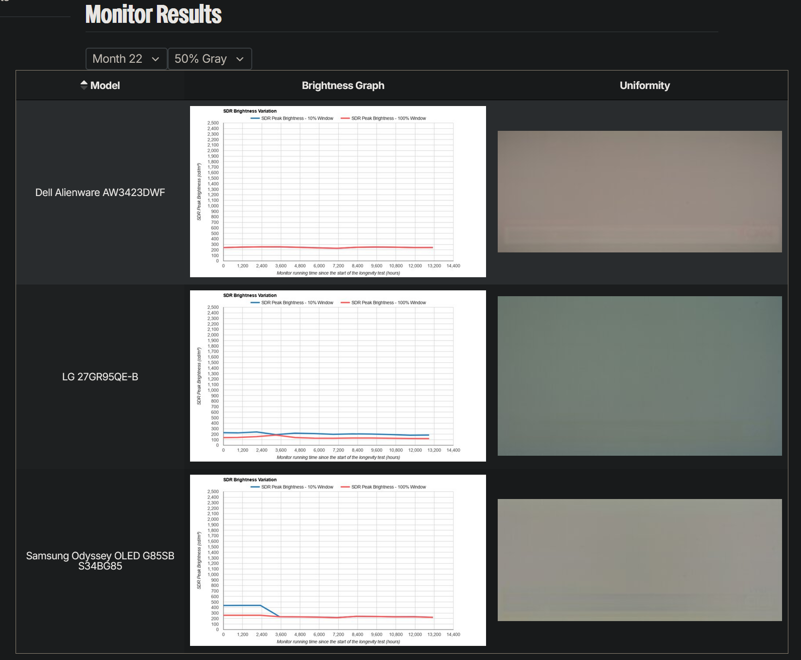

Aber als dann RTINGS ihren Burn In Test gestartet haben und die Gen 1 QD-OLED im Monitor Bereich gut
abgeschnitten hat bei der Haltbarkeit ( besser sogar als Gen 1 QD-OLED im TV Bereich aber weil halt auch
dunkler ) hätte ich erwartet das die 2023er Gen 2 oder zumindest die 2024er Gen 3 dann nun mal
die Handbremse lösen dürfen aber Pustekuchen auch im Jahre 2025 is die Gen 4 immernoch genau
so hell wie die 2022er Gen 1 QD-OLED im Monitor Bereich wärend die QD-OLED Gen 4 TVs massivst
davon ziehen und dennoch an Haltbarkeit dazu gewinnen.

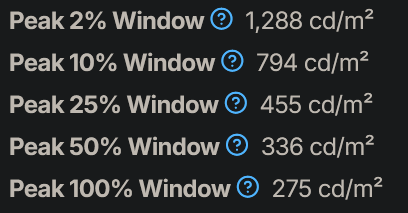

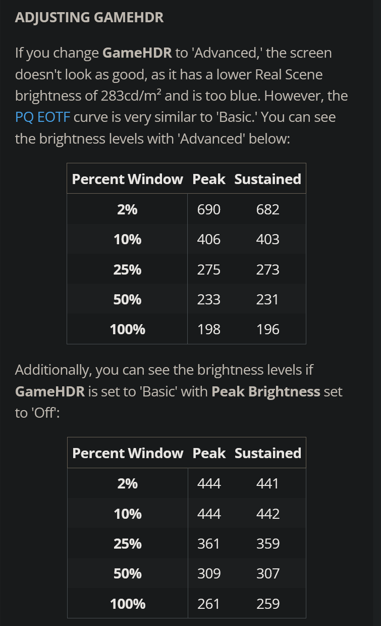

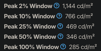

Und die OLED Monitore machen es ja vor das es auch im Monitor Bereich besser geht die kommen
bei 2 % auf 1.300 Nits und bei 10 % zumindest auf 700 - 800 Nits out of the Box.
Und das sind noch 2024er Gen 3 OLED Monitor Panels also noch ohne 4 Stack Tandem Gen 4
https://www.rtings.com/monitor/reviews/lg/45gx950a-b
https://www.rtings.com/monitor/reviews/sony/inzone-m10s

Dell und Samsung = 2022er Gen 1
S95B = 2022er Gen 1
S95C = 2023er Gen 2
https://www.rtings.com/tv/tests/longevity-burn-in-test-updates-and-results

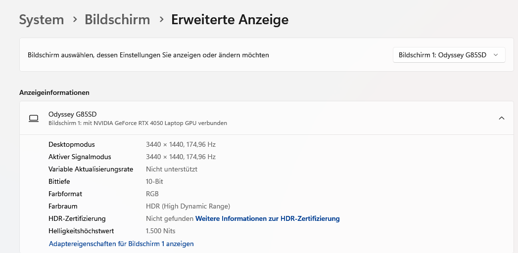

Ich hab jetzt noch mal ein wenig an der Kalibrierung gespielt und auf 1.500 Nits eingestellt. Geht gut ab.
Ist mir Latte, ob ich einen Burn-In bekomme. Dann wird halt Panel bei ersten Anzeichen direkt refresht.
Taskleiste wird jetzt automatisch ausgeblendet und Opera / Windows in den Dark Mode umgestellt.
Nach 3 Jahren werde ich eh einen neuen holen und den alten auf Kleinanzeigen verhökern.
Bissl blöd ist aber, dass das Gamma nicht mehr zum neuen Peak passt und manchmal das Bild beim Gaming bei den Spitzen überstrahlt ist, weil die Tiefen absaufen. Das lässt sich im normalen Menü leider nicht vollständig kompensieren.

und wird auch nur mit der SDR Helligkeit des Gerätes dargestellt
2022er Gen 1 Alienware 34" QD-OLED
2024er QD-OLED Monitore :
https://www.rtings.com/monitor/reviews/msi/mpg-322urx-qd-oled
Der 2025er Asus Gen 4 QD-OLED hier is aber auch in SDR n tacken heller :
Aber bei HDR sind die QD-OLED Monitore halt alle seit 2022 Gen 1 gleich auch bei der 2025er Gen 4
Andrej.S. schrieb:
Aber halt selten dämlich. Auf der einen Seite massig Features wie Pixel-Shift, Logo Dimming und 4 Stunden-Erinnerung zum Pixel Refresh einführen und dann dennoch runterdrosseln.
Das Drosseln is ja normal .. auch die OLED und QD-OLED TVs haben ja das ABL Dimming
Nur bei den QD-OLED Monitoren is das ABL Dimming halt nochmal agressiver und fängt eben schon bei
über 2 % Window an statt erst bei über 10 % Window ... die OLED Monitore haben zwar auch ein agressiveres ABL Dimming als die OLED TVs aber die dimmen zumindest bei über 2 % Window auf nur 700 - 800 Nits ab
statt direkt auf 400 Nit runter
Wenn das Gerät nur 1.000 Nits maximal darstellen kann hilft dir das nix ... eher im gegenteil es schadet eher
Ich kann bei meinem LG 48" CX OLED TV zb auch auf 12.527 Nits stellen obwohl er nur 800 Nits kann
aber das macht aus dem 800 Nit OLED auch kein 12.000 Nit Gerät sondern man verhunst sich damit
halt nur das Tone Mapping weil es denkt das Gerät kann 12.000 Nits statt 800 Nits und es kommt zum Clipping
Also immer schön brav so die Nits da einstellen die das Gerät auch wirklich maximal kann
was in deinem Fall eben 1.000 Nits sind.

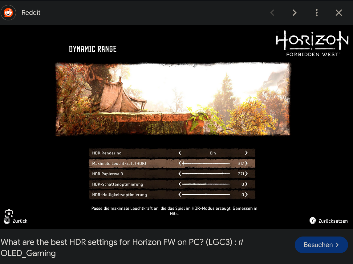

Allerdings greifen eh nur so 5 - 10 % der HDR Games auf diesen in Windows Hinterlegten Nit Wert
zu ... Wichtig is das man dann bei der HDR Calibrierung im Game Menu alles korrekt einstellt
und dort eben das Nit Cap korrekt setzt in deinem Fall eben auf 1.000 Nits

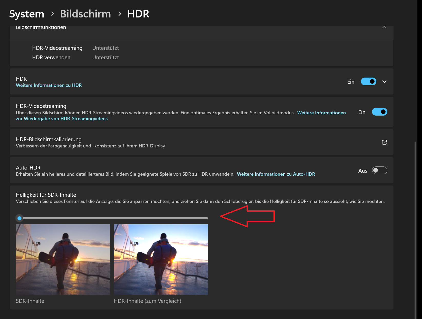

Ja das mit SDR in Windows stimmt. Ist eh dunkler.

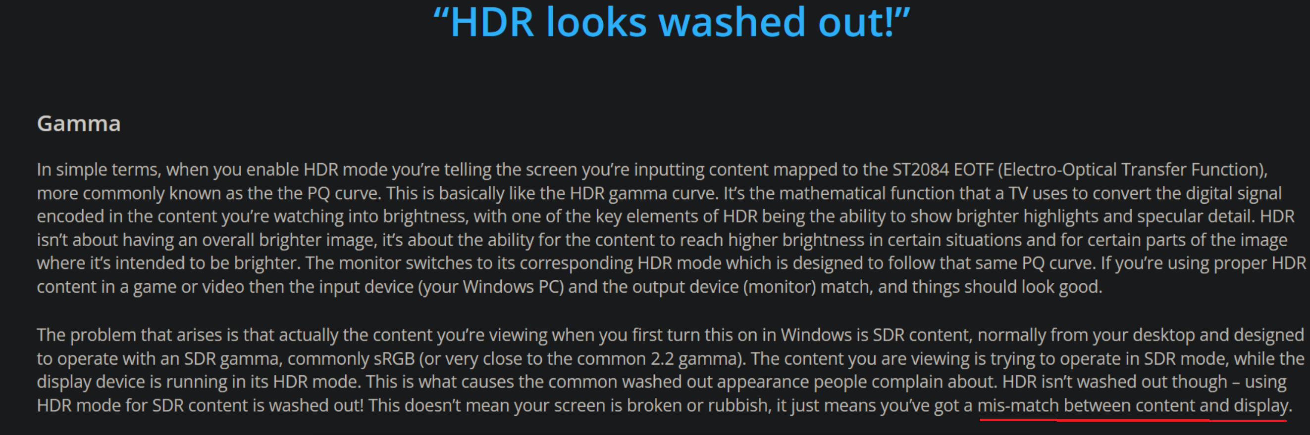

Also Windows selbst ist und bleibt SDR Material .. wenn du in Windows das HDR anschaltest
machst du Windows nur Bereit dafür Natives HDR Material also HDR Nativ Games , HDR Nativ Filme
HDR Nativ Youtube Videos in HDR wiederzugeben aber du wandelst damit dann nich das Windows in ein
HDR WIndows um ... Das Windows selbst bleibt immer SDR Material und daher reagiert es auch
auf den SDR Slider wohin gehend HDR Nativ Material von diesem SDR Slider unberührt bleibt
da nur SDR Material auf diesen SDR Slider reagiert HDR Material aber nicht.
Der SDR Mode is nich nur Dunkler als der HDR Mode sondern halt ganz anders als der HDR Mode
andere Helligkeit
andere Helligkeitsverteilung ( Tone Mapping )
anderer Farbraum
andere Gamma Kurve

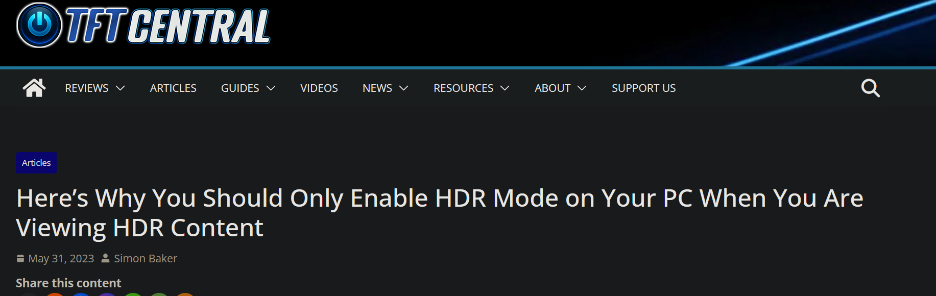

Und gibts du SDR Material ( eben zb Windows selbst ) in einem HDR Container wieder also mit HDR On dann besteht ein Miss Match zwischen Material und Anzeigegerät
https://tftcentral.co.uk/articles/h...e-on-your-pc-when-you-are-viewing-hdr-content

gibt ja zumindest schon ein paar QD-OLED Monitore die in SDR statt 250 Nits auf denn 300 - 400 Nit
Bereich gehen konntest du ja in meinem letzten Post sehen
Ich Persönlich bin mit 80 Nits in SDR absolut zufrieden ... mein 2020er 48" CX schafft in SDR max 200 Nits

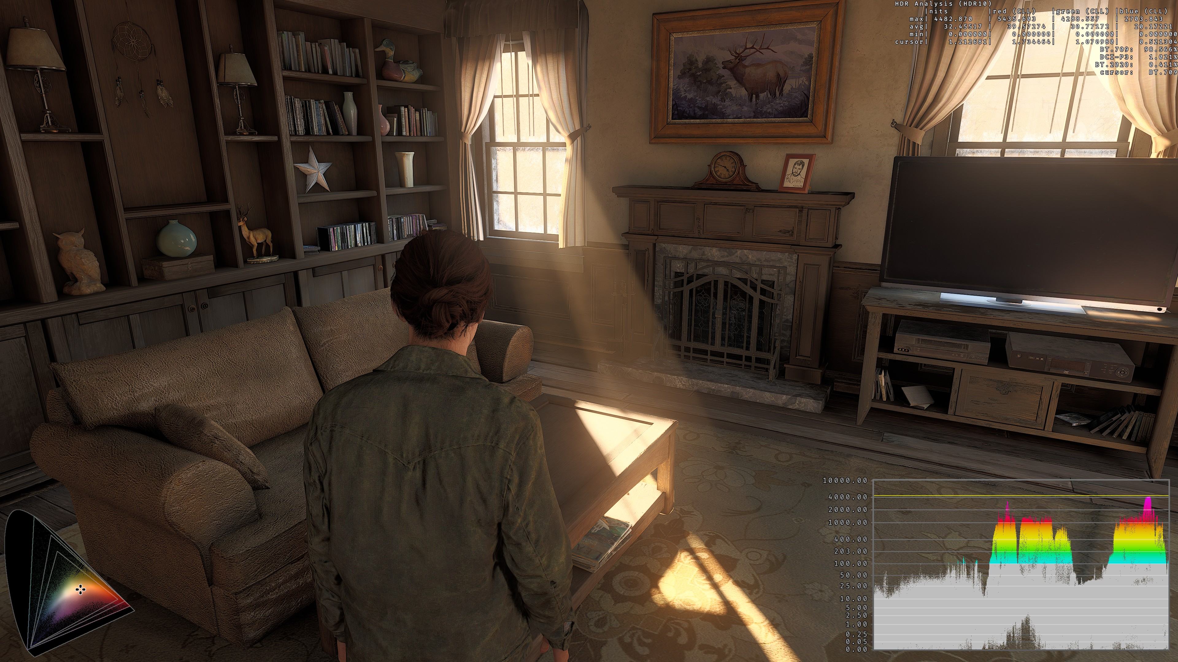

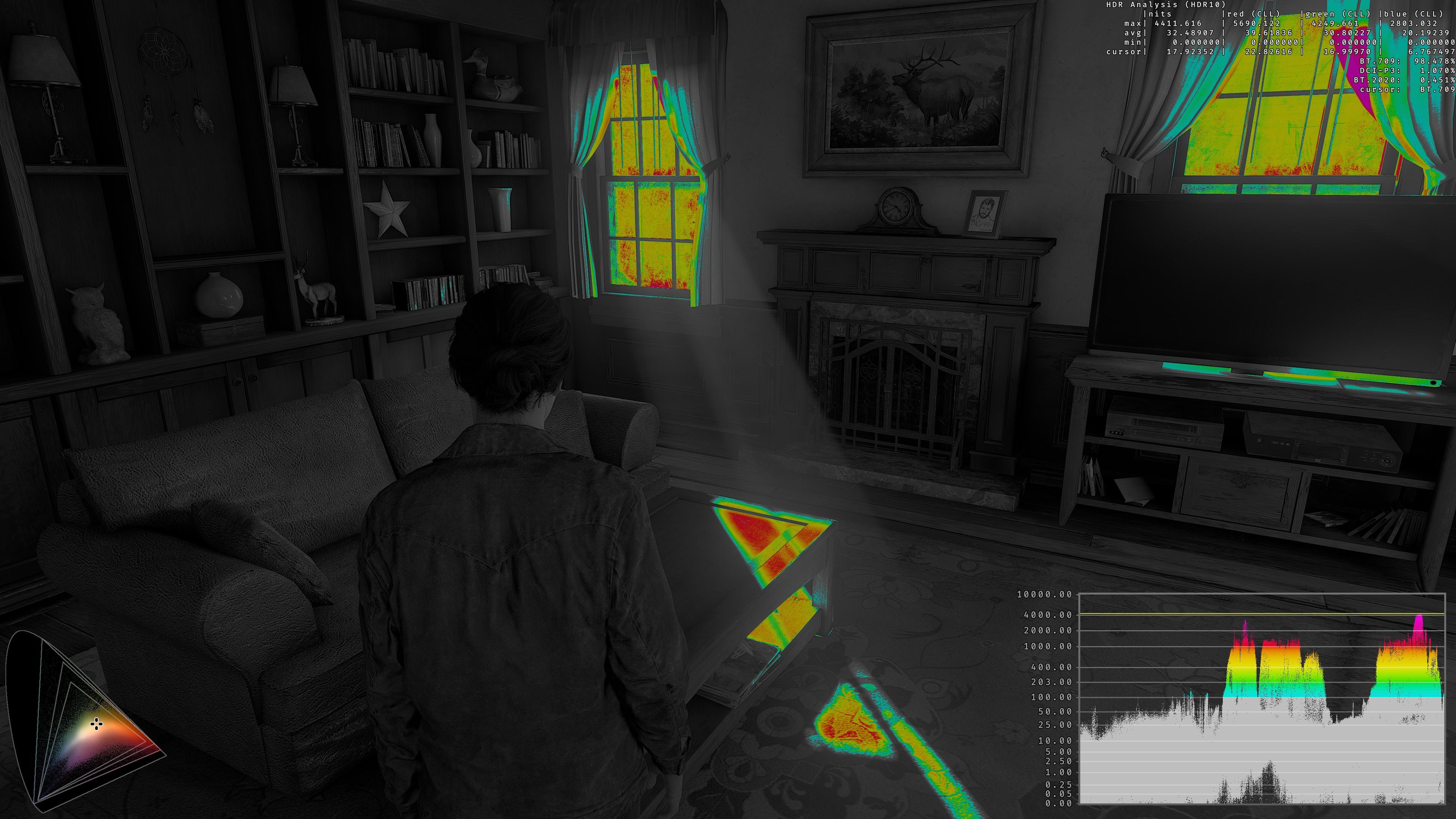

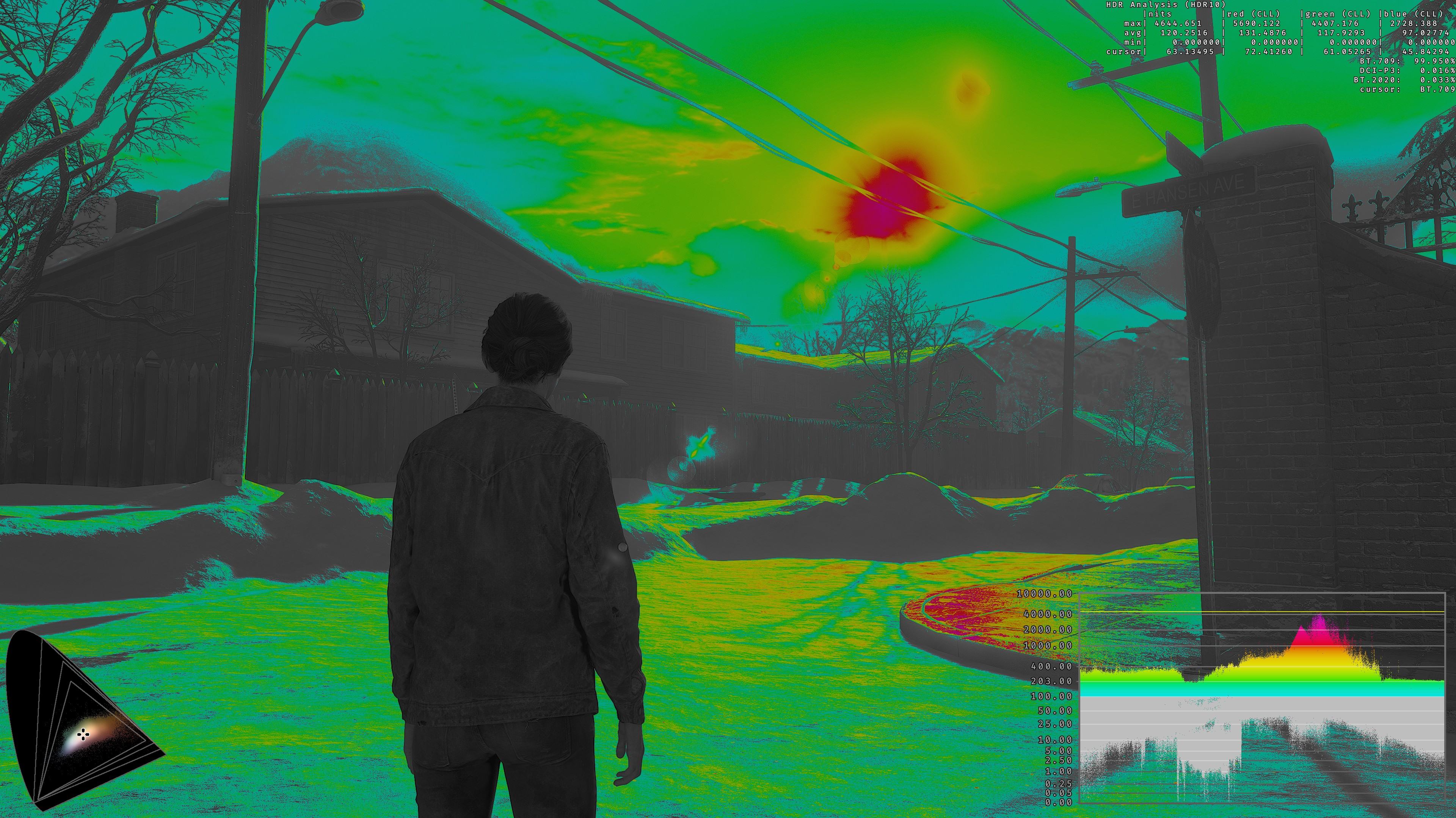

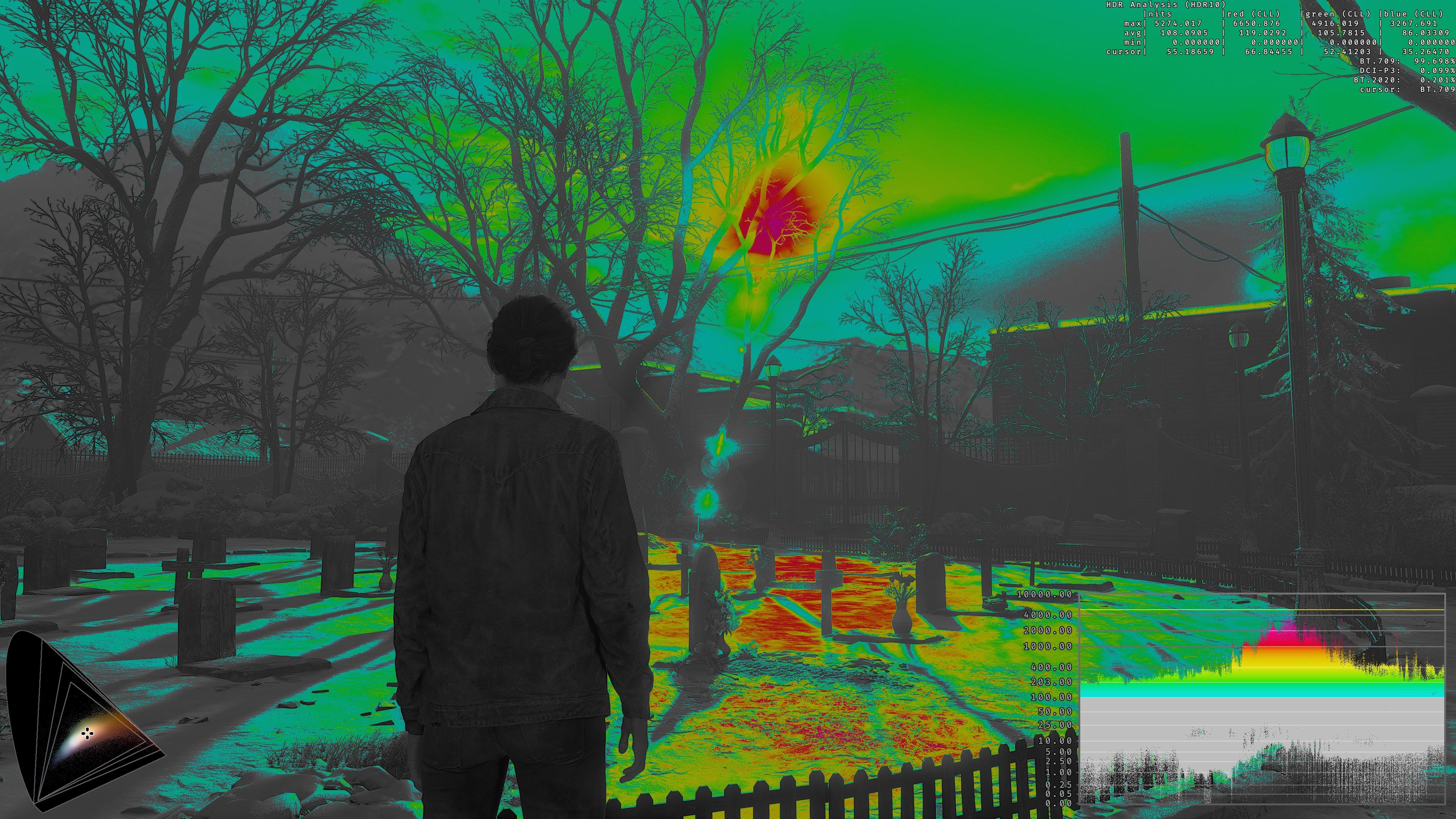

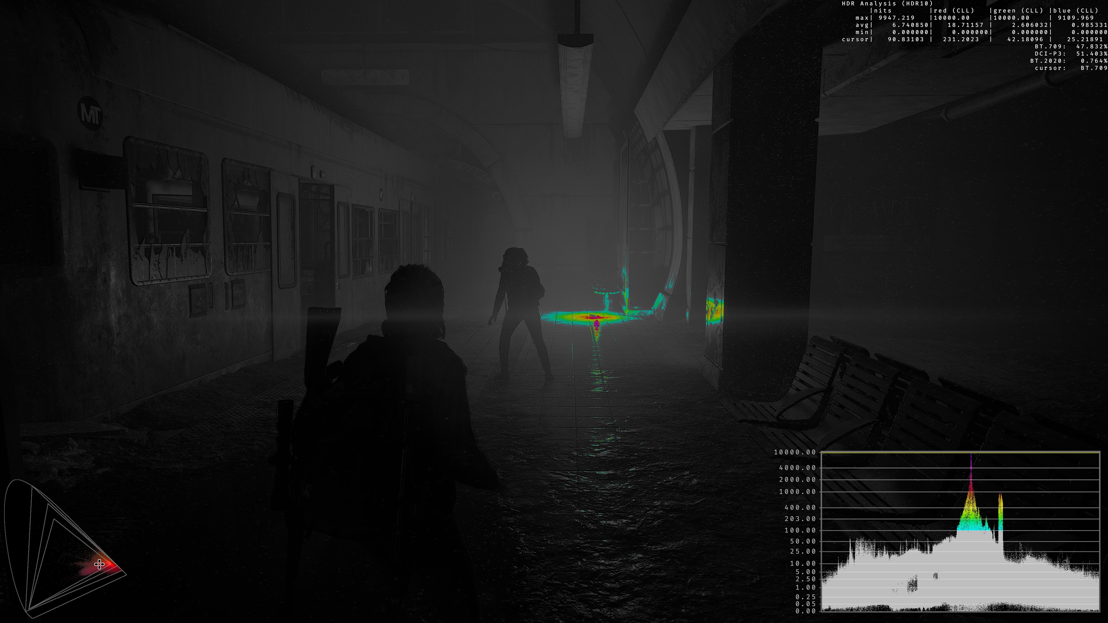

Hier mal ein paar Heatmaps wo man die Helligkeitsbereiche der Objekte auf dem Bild Farblich erkennen kann
The Last of Us 2 kann bis zu 10.000 Nits fordern was das Max von HDR 10 , HDR 10+ und Dolby Vision is.
Schwarz Weiss zb = 0 - 100 Nits
Gute Scene mit exellenten Kontrast Bereich also sehr Dunkle Stellen ( 0 Nits ) und
sehr helle Stellen ( bis rauf auf 10.000 Nits ) im Bild
Das sind Nit angaben die das Game in dieser Scene fordert
Und diese Einteilung des Bildes zwischen 0 - 10.000 Nits kann SDR nicht stellt man die Helligkeit
bei SDR Material hoch steigt die Helligkeit Liniar auf dem ganzen Bild an das is bei HDR nicht der Fall
bei HDR bleibt Schwarz weiterhin schwarz wenn man die Helligkeit hochstellt aber die
Hellen Stellen werden dann noch heller und somit der Kontrast besser das ist HDR
und eben nich nur "oh tolle Farben" aber natürlich sind auch die Farben ein Teil von HDR
aber nich der Hauptteil den der Haupteil is die Helligkeits Verteilung auf die Objekte im Bild

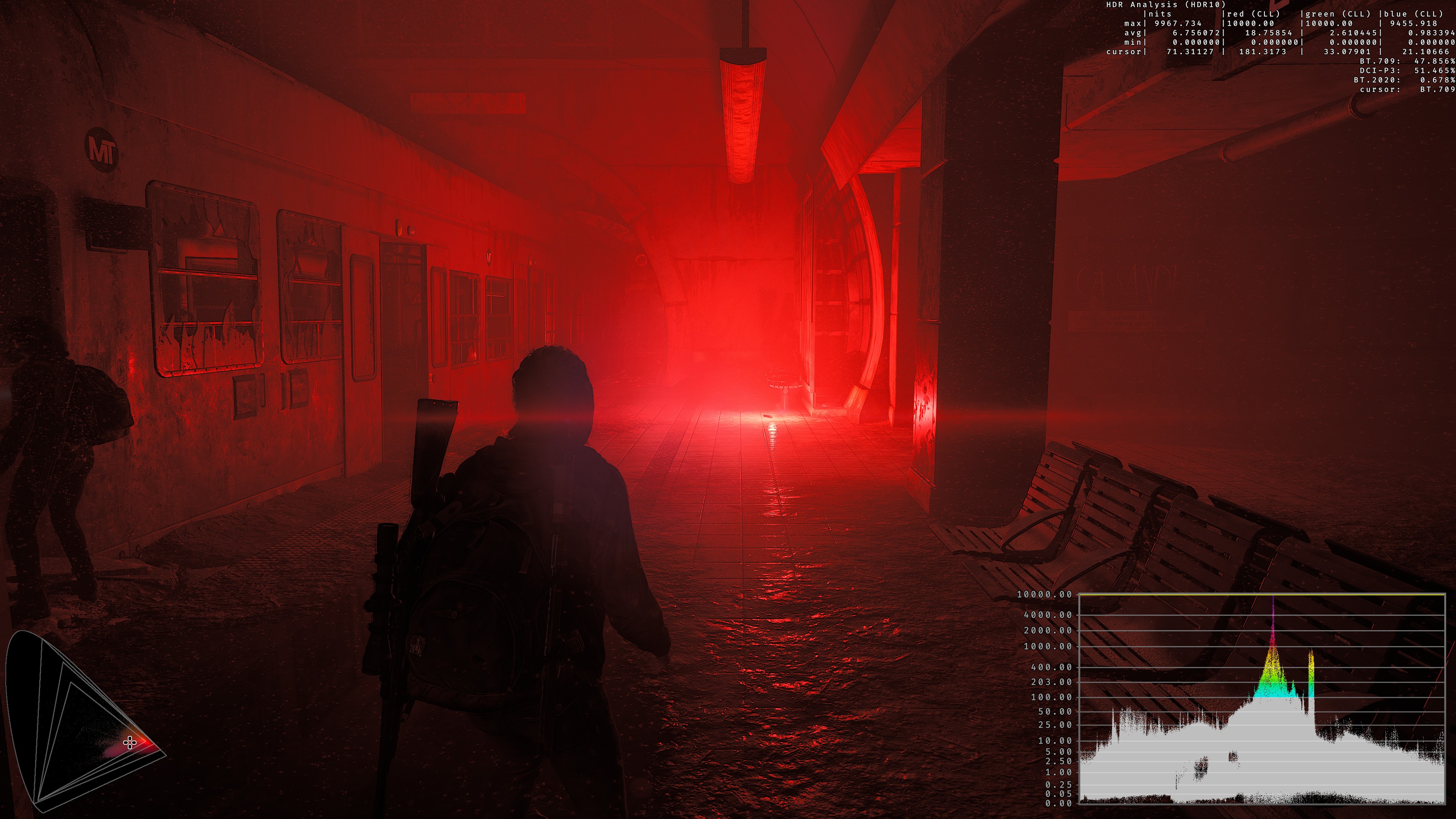

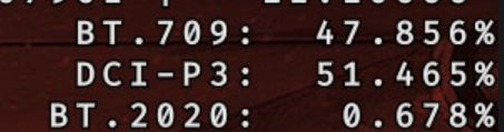

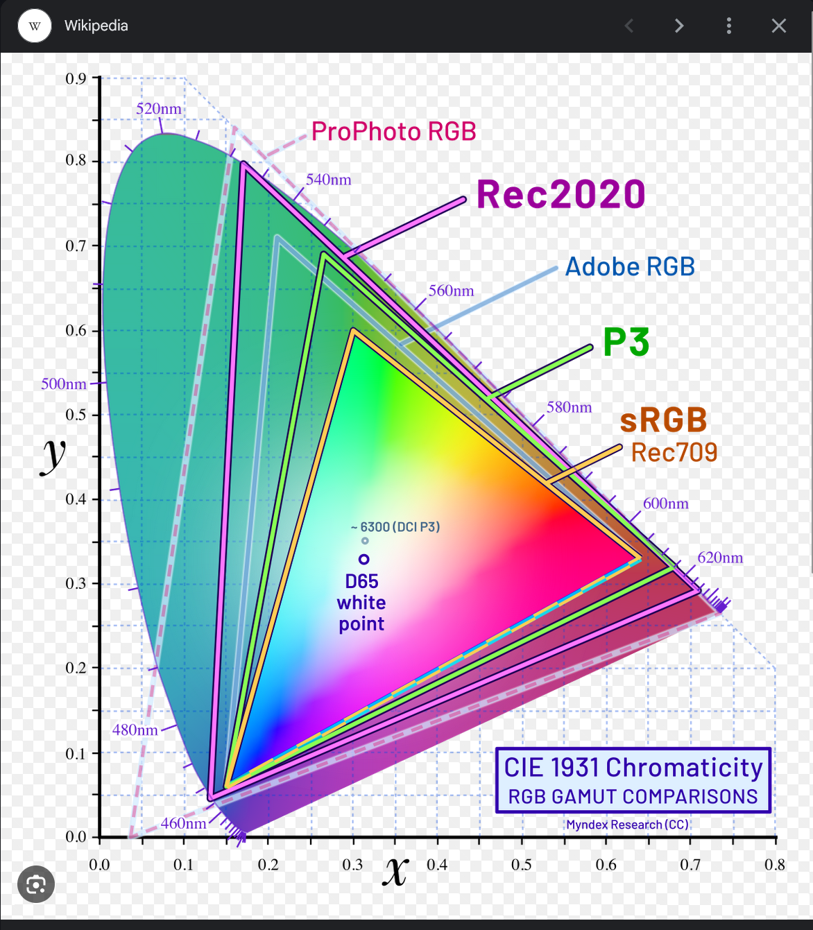

Und da auch mal den Farbbereich dieser einen U-Bahn Fackel Scene :
BT709 is ziemlich exakt zu sRGB = 8 Bit SDR Farbbereich
DCI und BT / REC 2020 = 10 Bit HDR Farbbereich
Und je nach Scene und Farben in der Scene ändern sich die jeweiligen Prozente der Farbbereiche
Auch gibt es HDR Games die zu 99,99 % im sRGB 8 Bit SDR Farbbereich bleiben wie zb Star Wars Outlaws
Andere nutzen den 10 Bit HDR DCI und BT2020 Farbbereich sehr gut aus wie zb Doom Eternal
SDR Mode des 2025er LG G5 OLED TV mit 4 Stack Tandem Gen 4 Panel :
( der is in SDR heller als die QD-OLED Monitore in HDR :D )
Andrej.S. schrieb:
Ich ahne da schon ein wenig Marketing für die neuen Gens.
Hmm nunja .. wenn man mal 3 Jahre zurück blickt und nun auch mal auf alle 4 Gens blickt
is da nix mit Marketing für Helligkeit der neue Gens weil watt will man da marketieren ?
Müsste dann ja son Marketing sein wie :
"Hey unser QD-OLED Monitor is nun genauso wie schon seit der 2022er Gen 1 kauft unser Gerät"
" Stillstand ist für uns Fortschritt"
"kauft unsern alten Wein in neuen Schläuchen für das gleiche Geld"
Nunja also von Marketing kann da keine Rede sein dafür haben sie ja nix neues was nun die HDR Helligkeit
angeht also kann man da auch nix marketieren.
Da steht eher die Text Clarity und Panel Haltbarkeit und Stromverbrauch und VRR Flicker Features im Vordergrund da geht dann das Marketing hin aber nich in die HDR Helligkeit die ja weiterhin auf dem Stand der 2022er Gen 1 is das wäre ja dann eher Peinlich wenn das Markting nun sagen würde :
"Unsere Geräte sind nun heller"
Und am ende beim Review kommt die 0 Nummer weil weiterhin wie auf dem Stand der 2022er Gen 1
Dat wär doch Mega Peinlich
Aber zumindest kommen ja nun wie schon gezeigt 4 Geräte raus mit True Black 500 .. also
da holen sie die ganz große Kelle raus und schenken den Geräten richtig krasse 100 Nits mehr
man dat is doch toll oder ? :D
Wärend die QD-OLED TVs mit ihren 2.200 Nits bei 2 - 10 % Window Kreise um
die 1.000 nit bzw 400 bzw 500 Nit QD-OLED Monitore drehen
Ne du .. ich weiss schon warum ich aus dem Monitor Bereich raus bin und hin zu den TVs

@Stagefire
Da du dich damit richtig gut auskennst, hast du vielleicht zufällig eine allgemeine Quelle für Tipps zur Kalibrierung? Also wo Kontrast / Helligkeit / Gamma gut abgestimmt werden?
Habe jetzt gestern Nacht noch die Kontrast und Gamma Einstellungen im Service Menü entdeckt.
Habe jetzt SDR fast in etwa auf die Helligkeit und Kontrast der vorherigen Werkeinstellung für HDR eingestellt.
Bei HDR knalle ich jetzt bewusst ins Clipping mit hartem Kontrast rein.
Das fetzt in HDR so dermaßen jetzt. Selbst bei Tageslicht wie jetzt. Ist als ob man ein komplett anderes Gerät hätte. Man meint sogar einen 3D Effekt zu erkennen.
Reaktionen: Stagefire

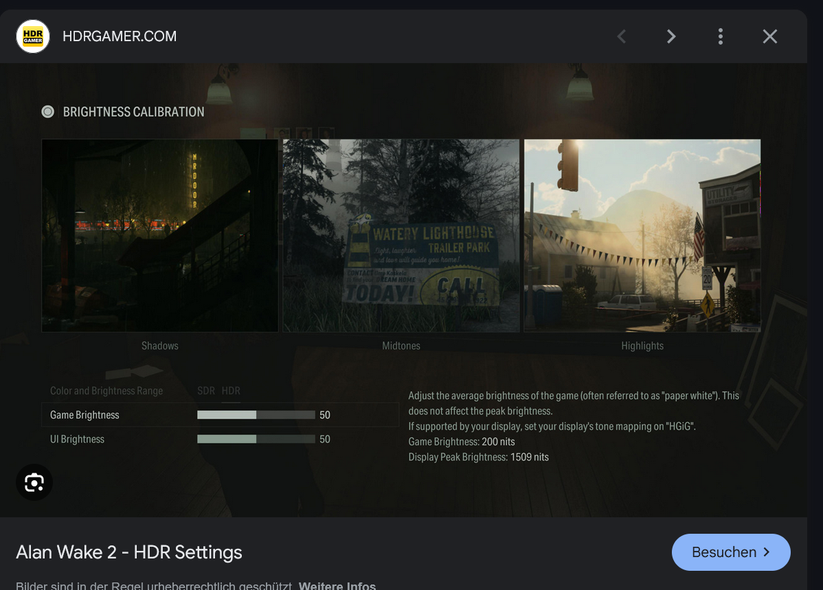

Er macht gute HDR Game Reviews wo er auch HDR Kalibrierungs Tipps für die Games gibt
Ansonsten halt wie immer das Nit Cap im Game Menu richtig setzen und die UI Helligkeit runter
wenn es ein Black Point Slider gibt stell ihn so ein das du keine Raised Blacks mehr siehst usw
Joa wenn das Bild dadurch so wird wie du möchtest isses ok .. jedem halt so das seine

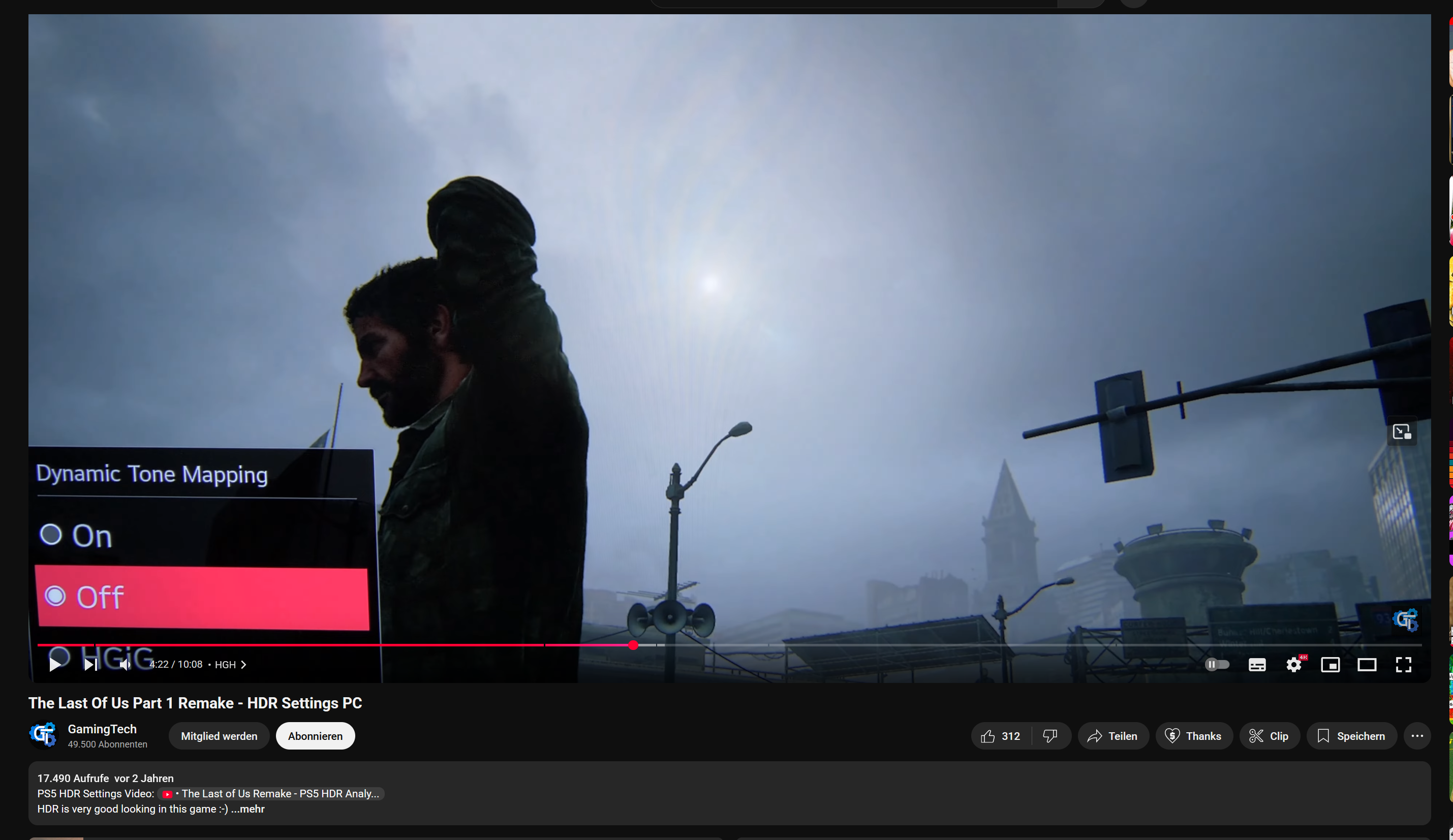

Ich nutze zb auch Dynamic Tone Mapping statt HGIG obwohl das DTM zu etwas Clipping führt
aber mit DTM On hab ich halt ne für mich bessere Gesamthelligkeit
