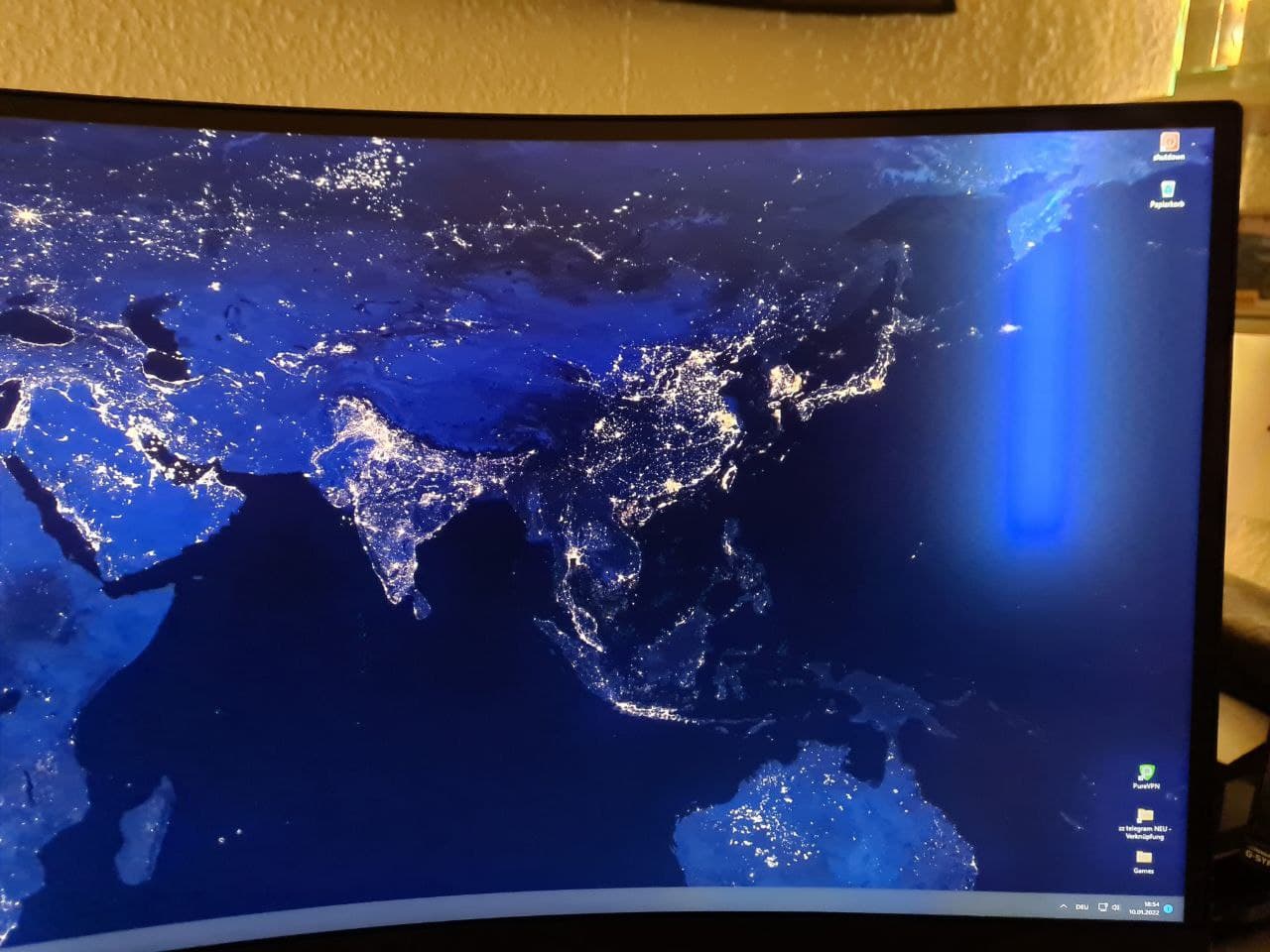

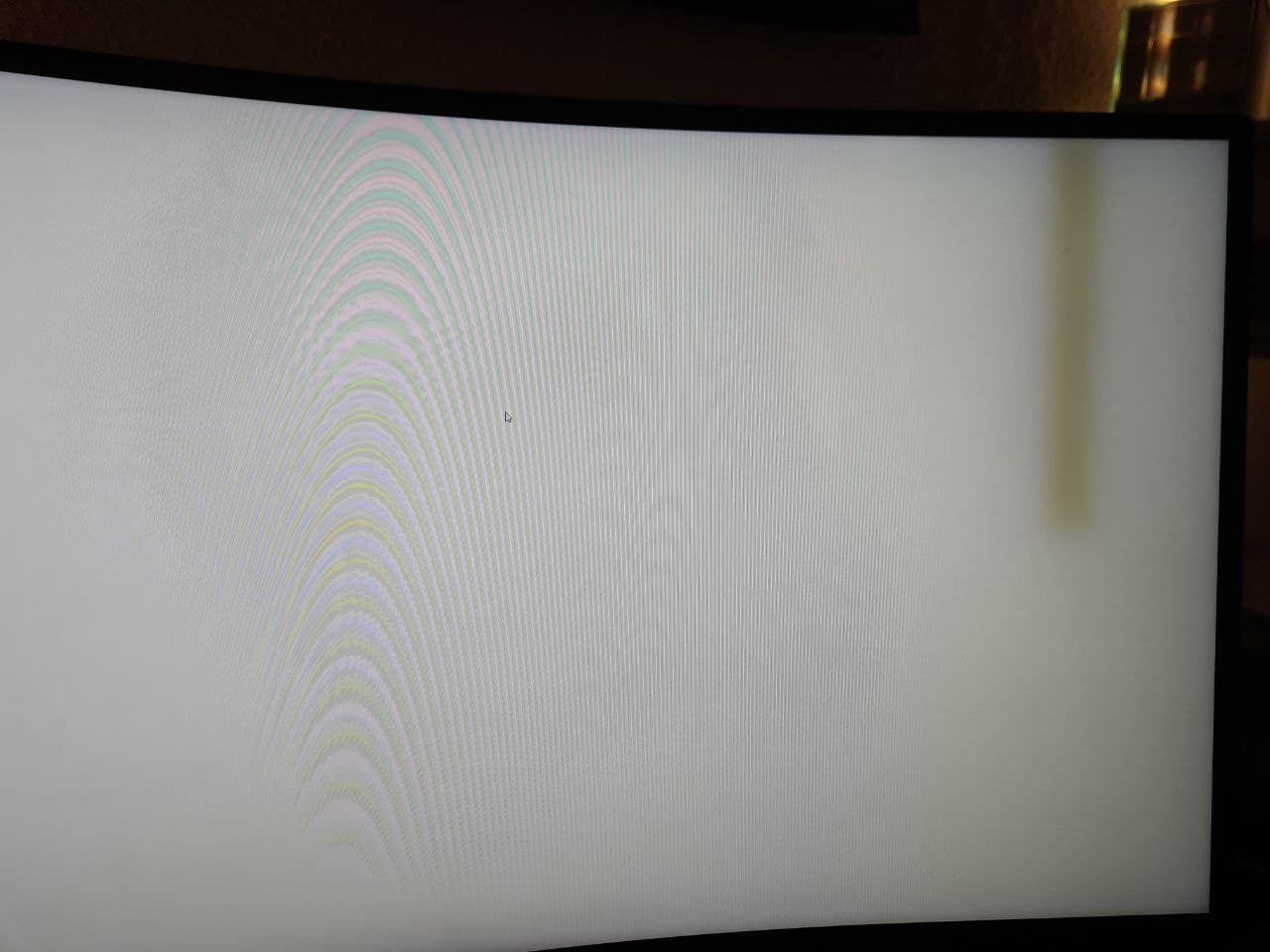

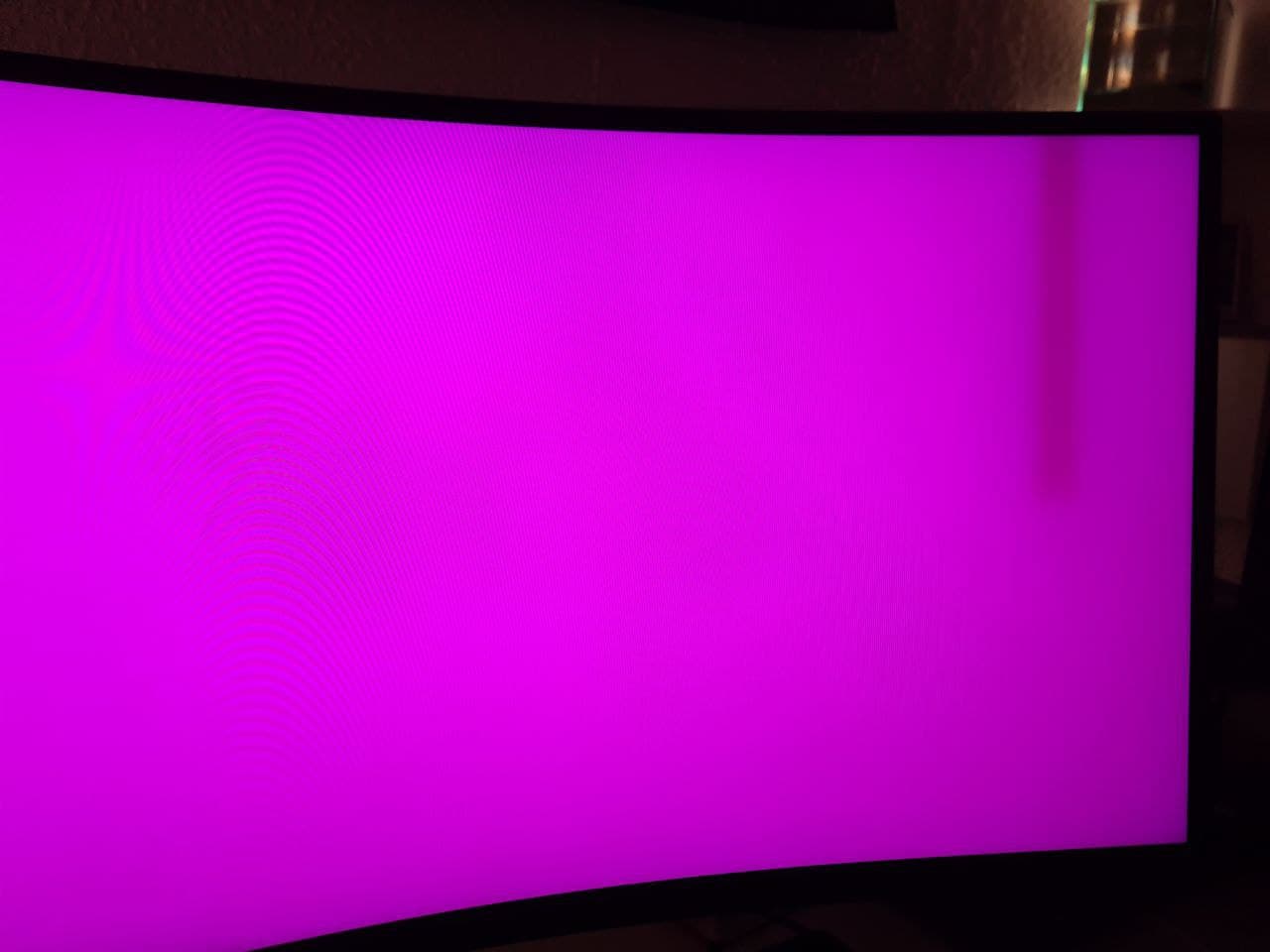

Tja meiner hat dann doch noch einen Defekt bekommen
Samsung wollte Reparieren, hat aber keine Ersatzteile :(
Gibt dann wohl die 1700€ zurück ^^
Am Monitor Arm hänge ich dann noch den alten 21:9 Predator ^^

Ein paar LEDs bzw. deren Ansteuerung kaputt. Mich erschrickt wie schnell die Samsung Monitore kaputt sind. Wundern tuts mich ehrlich gesagt nicht. Die Qualität vom Gehäuse alleine wirkt ultra billig. Und oben drauf die ganzen Bugs. Trotz Glasfaserkabel hat gestern zumindestens bei 4:4:4 als Farbformat der Wakeupbug aus dem Standby 1 x zugeschlagen. Zumindestens nach dem Starten knackt und knistert es ein paar Mal deutlich. Eigentlich auch kein Zustand für 2000 Euro.
Ich muss mir auch überlegen ob ich den nicht zurücksende. Leider gibt es ansonsten in Bezug auf HDR aktuell ansonsten nur Schmand. Wieder zurück auf Edge Led. Keine Lust drauf. Neue Modelle vielleicht ab April eher Sommer/Herbst 2022.
Und der Übergangsmonitor verbrennt wieder einige hundert Euro an Geld. Wenn man den verkaufst. Du hast zum Glück den Predator und musst nichts anderes kaufen.
also vom Gehäuse her kann ich nicht meckern, was du da beschreibst mit den knacken habe ich nicht?!
Eigentlich war ich fast 1,5 Wochen Glücklich, bis auf einmal das mit der Hintergrundbeleuchtung aufgetreten ist.
Leider hat sich Samsung bzw "LetMeRepair" noch nicht wieder gemeldet, wann der jetzt abgeholt wird ...
Aber der ist so breit, da fällt das eigentlich kaum auf, wenn man sich nur auf Mitte links bezieht.
Passt mir eh besser, wenn der nächste Woche abgeholt wird. :D
