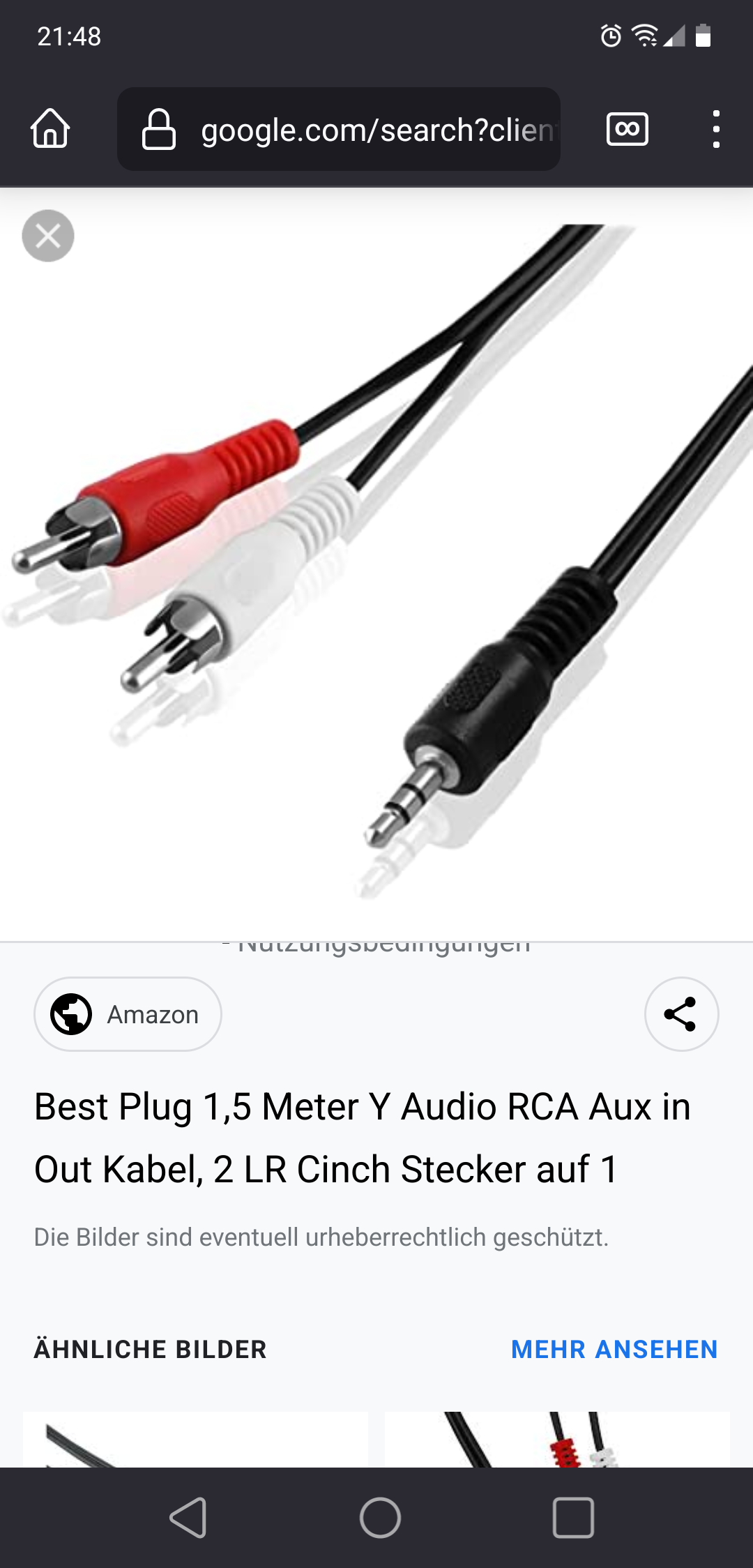

Ich müsste aber den schwarzen AUX in den Verteiler stecken 😬🙆🤷‍♂️ hat's da gar kein so Anschluss?

A.Dynamite schrieb:
Das wäre nur der Verteiler?
Dann brauche ich nur noch das Optische Toslink Kabel?
Das ist kein Verteiler, das ist ein aktiver DA-Wandler. Beim verlinkten Angebot wäre angeblich ein Toslink-Kabel und ein USB-Kabel (für die Stromversorgung) dabei.
Das drehst du um und steckst Cinch in den DAC und die Miniklinke in das Logitech-System.
