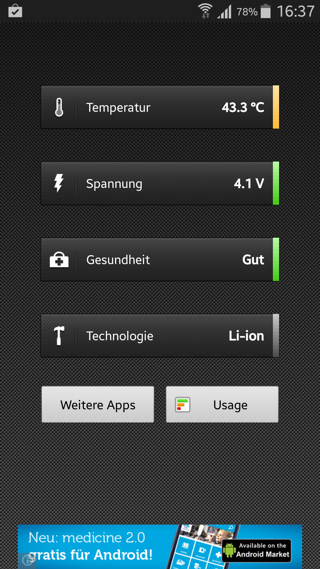

Wenn ich das Teil 15min drauf lege wird das Handy fast 44C heiss. Man kann es kaum noch in der Hand halten. Ist das normal? Will nicht dass mir das Teil in der Bude abfackelt während ich schlafe.
Hier von einer App Temperatur gemessen:
44 Grad? Kaum noch in der Hand halten?
Es wird induktiv geladen. Da entsteht Hitze. 44 Grad erachte ich nicht als heiß.
44 Grad ist ja nun nicht "heiß". Mein 920 wird auch recht warm beim kabellosen Laden, ist normal
Aber es war 15min am laden. Wenn ich es über die Nacht laden lasse wird es bestimmt noch heisser. Soll ich es riskieren? Was sind den die max. Temp?
wenn du schiss hast machs halt mal halbleer und beobachte es beim Laden. Die Temperatur wird nicht höher gehen
Dann lade es doch länger und schaue, was passiert. Wenn es Feuer fängt, dann war es zu warm. Aber das wird es nicht. Und es wird auch nicht wirklich wärmer, wenn es länger lädt. Eine CPU wird ja auch nach wenigen Sekunden Volllast maximal warm.

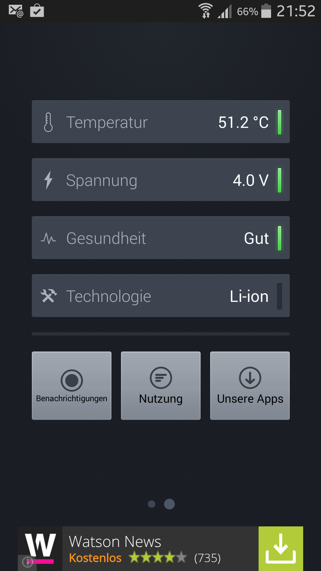

Ich muss den Thread nochmals herausholen... die Temps sind jetzt auf 51.2C beim Laden gestiegen. Ich wollte per Zufall wieder mal die Temps messen, nach einem Ladegang von 10% Akku bis 80%. Könnt ihr mir immer noch sagen dass das normal ist? Irgendwie hab ich Angst :)
Es ist schon so heiss, dass es in der Hand brennt. Wie gesagt, das Ladegerät ist original von Samsung, aber den Empfänger hab ich auf ebay bestellt, war auch nicht gerade billig. Ladet dafür mit 1000mA statt den 700mA beim original Samsung Empfänger. Ich weiss nicht ob das fürs Handy gut ist, vlt sollte ich doch noch den Samsung Empfänger kaufen.
Was meint ihr?

Auf android-hilfe.de wurde folgendes bezgl. Samsung Akkus vom 30.07.2012 gechrieben:
Allgemein - Li-Ionen Akkus:
- in einem Temperaturbereich zwischen 0 und 45 °C geladen
- in einem Temperaturbereich zwischen -20 und +60/70 °C (je nach dem) eingesetzt und
- in einem Temperaturbereich zwischen 0 und 20 °C
gelagert werden.
Meins wird eben über 50C beim Laden warm. Das ist ja nicht mehr im Normalbereich :(
Wenn ich es zwischendurch wegnehme zum abkühlen und dann weiterladen lasse geht das noch, aber ich kann nicht jedes Mal darauf achten wie warm es ist um es zu kühlen etc.
