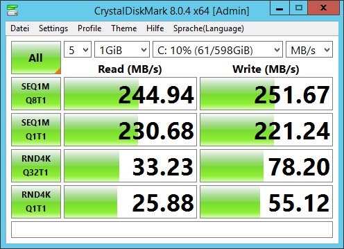

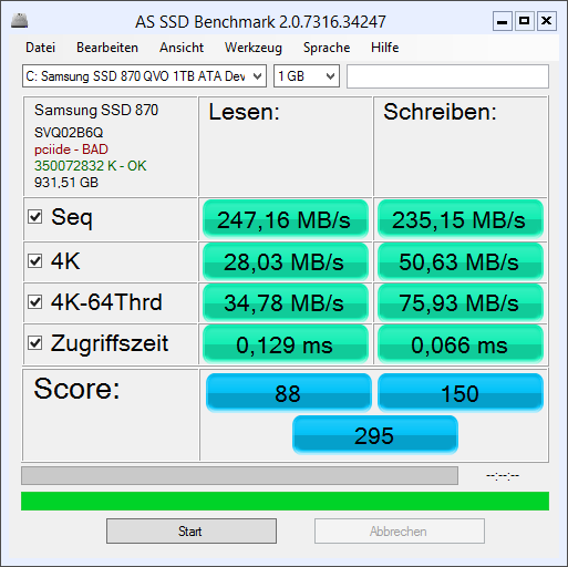

Samsung QVO Werte gut/schlecht?
An welchem Anschluß ist die SSD angeschlossen?
Viel schneller wirst Du nicht werden mit der steinalten Hardware.

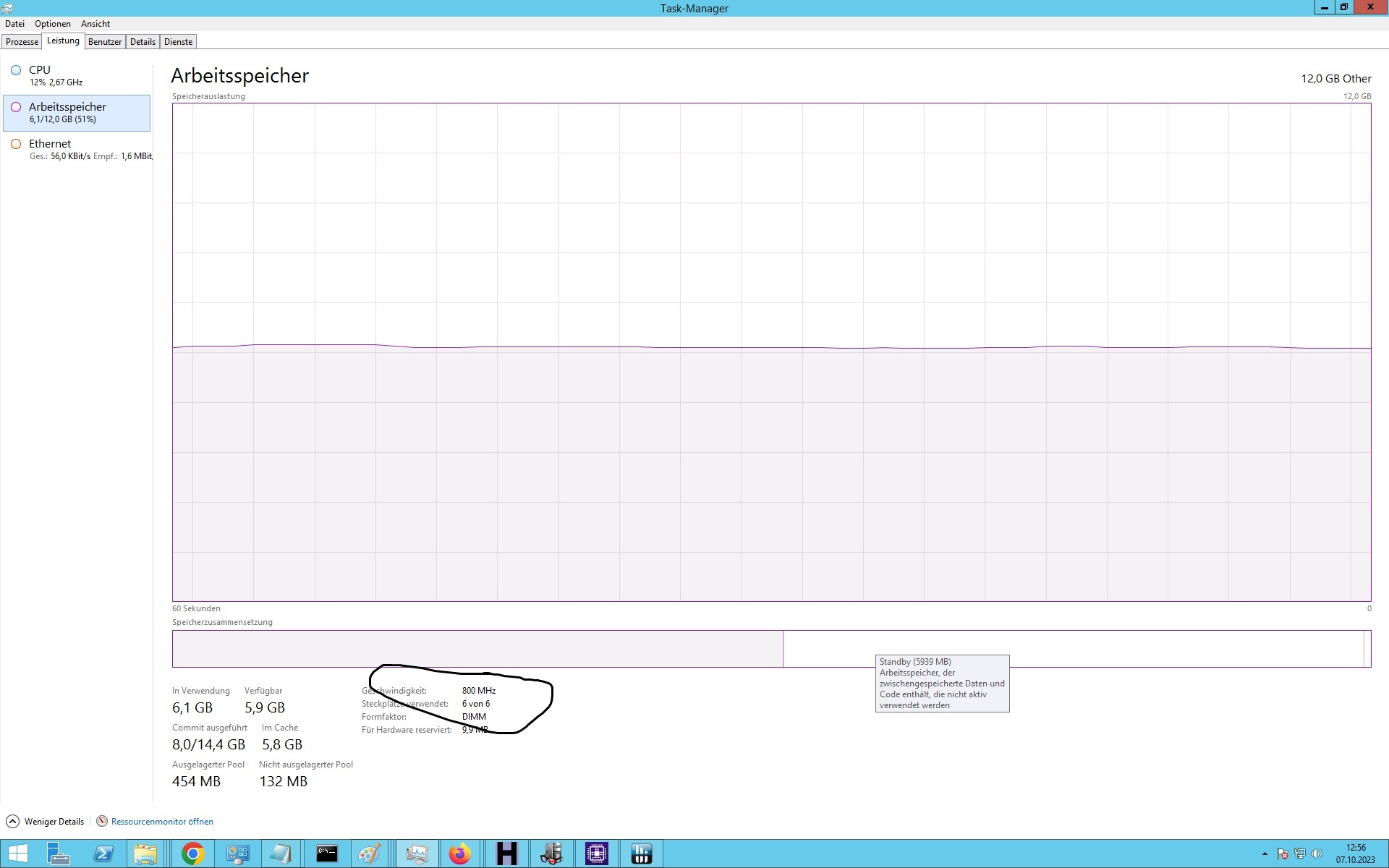

Meine RAM Timings sind komisch
ich hatte im BIOS auf 800MhZ umgestellt
Im Taskmanager wird das auch so angezeigt

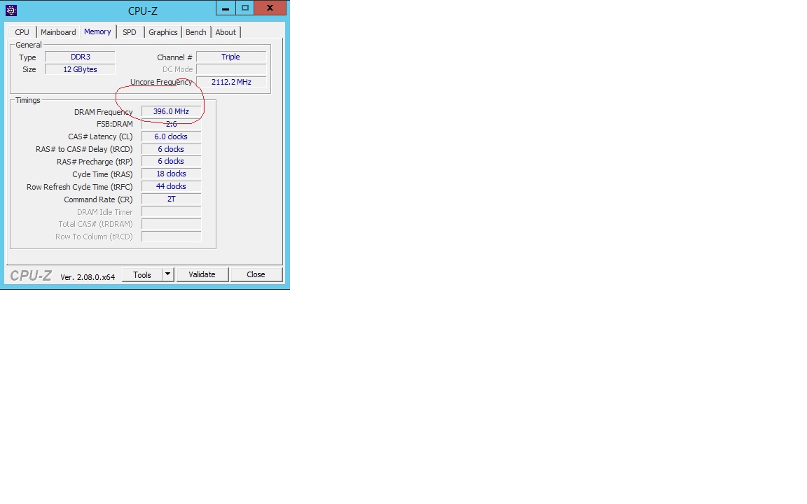

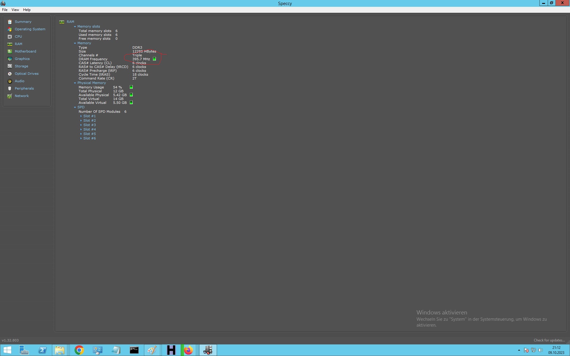

Speccy zeigt mir nur 400Mhz an?!
CPU-Z ebenfalls

400 Mhz Takt, Effektiv 800 Mhz DDR.
Die SSD wird an einem SATA 2 Port hängen. Ist aber auch wurscht. Ob da 250 oder 500 MB stehen. Hat in der Praxis keine Relevanz. Es sei denn, Du kopierst den ganzen Tag nur.
Man sollte auch das XMP Profil beim RAM aktivieren. Lässt sich auch aus dem CPUZ Reiter auslesen. Die XMS 3 können sogar 1600 sein. Gut, selbst die derzeitigen 800 zu 1066 machen den Kohl nicht fett. Das macht der Tripple Channel RAM Controller.
Mit einer guten SSD sollte man bei dem 4K Lesewerten bessere Werte beim langsamen SATA 3Gb beim P6T im Alltag haben. Sonst limitiert eher der i7-920 bei dem geringen Takt. Wenn man es sich zutraut, sollten 3,2GHz über BLCK Übertaktung für die CPU drin sein und das ohne die Spannungen anzuheben. Das gibt merkbaren Schub.
