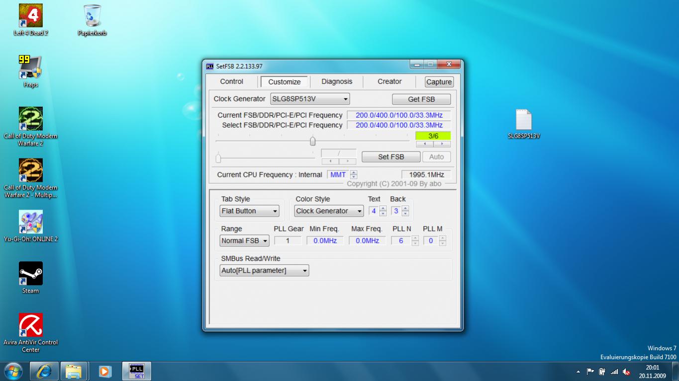

Da ich in Aion sowie in L4D2 merke, dass die CPU doch ein wenig zu schwach ist, versuchte ich mich ans Übertakten der CPU! Nach Stundenlangen suchen einer Funktionierenden PLL bin ich nun auf diese hier gestoßen: SLG8SP513V
Das Problem dabei ist, das es mit dieser PLL nur 6 Taktschritte gibt! (100,133,200,266,333,400) der PCI sowie PCI-e Takt ist bei sämtlichen schritten der gleiche was schonmal gut ist! Nun wäre das Problem, wenn ich denn auf 266 MHZ stelle mein Ram auf 1066Mhz laufen würde, was mein 800er natürlich nicht mitmacht!

Leider nein! Wie du meinen Bildern entnehmen kannst, setzt Set FSB bei FSB 266 meinen Ram auf 533 was effektiv 1066 MHZ sind!

Ne gibt kein anderes Tool! Habe schon Clockgen probiert und dort funktioniert keine einzige PLL.

die lezten 3 pll gehen bei mir , habe die anderen noch nicht getestet .
Nur stürzt ´der laptop danach ab wen ich ein program öffnen möchte .
Er reagiert danach einfach nicht mehr .
