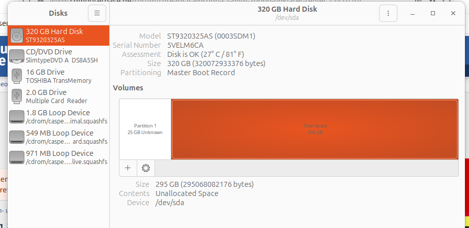

Hmm, brauche leider doch noch Hilfe. Nach dem Durchlauf mit ddrescue sieht /dev/sda (Ziellaufwerk für den Klon) wie auf den Screeshots aus. Irgendwas müsste ich ja noch machen, um den unallocasted space überhaupt mounten zu können. Aber da hab ich jetzt natürlich bammel, dass ich grundlegend was falsch machen könnte und bei null beginnen müsste.
Das hilft jetzt nicht. Man müsste dazu wissen, wie die Partitionsstruktur auf dem Quelldatenträger aussieht.
Nein. Wenn du ddrescue korrekt benutzt, sieht der Zieldatenträger hinterher exakt aus wie der Quelldatenträger. Du hättest nur unzugeordneten Speicherplatz am Ende des Datenträgers.
