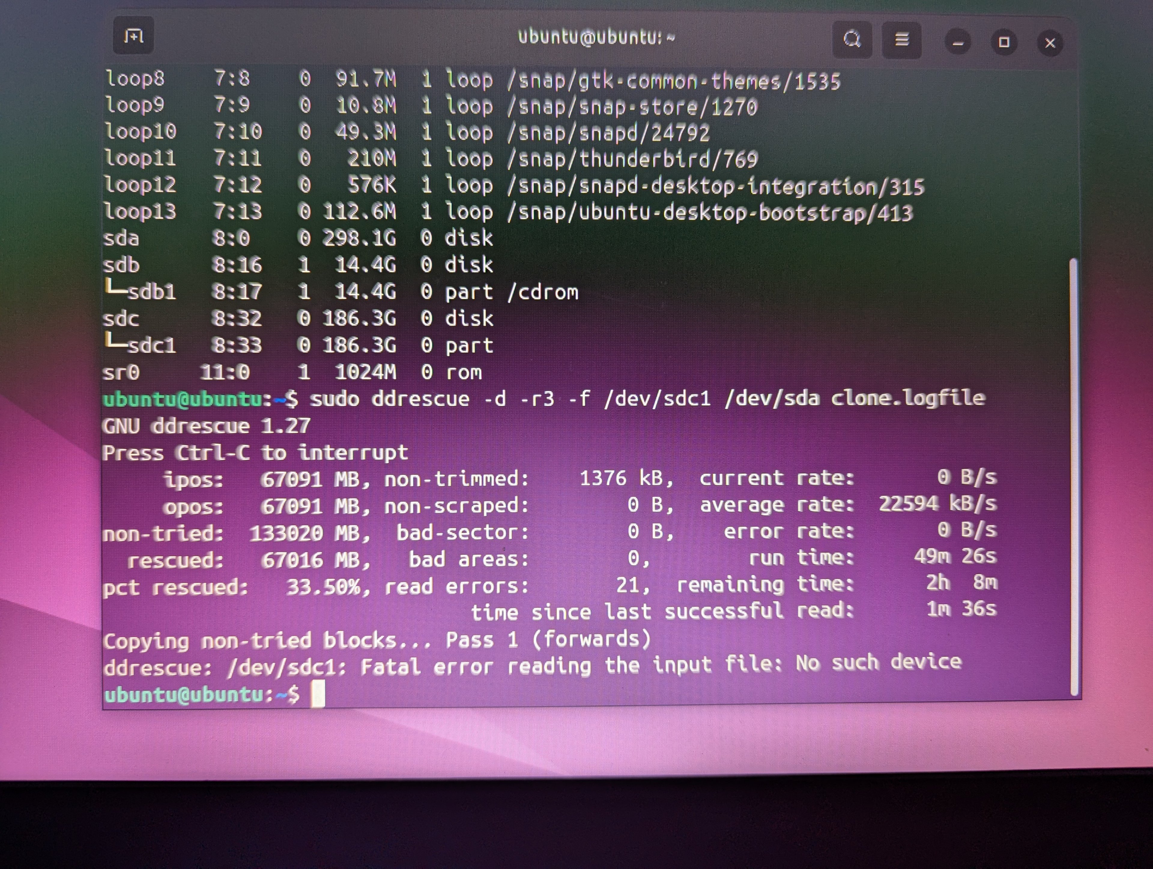

Hmm, war anfangs noch recht zuversichtlich, aber dann hat er doch bei 33,5%, wie am Screenshot, abgebrochen.
Noch Ideen oder kann ich es fix abschreiben?
Du hast ddrescue falsch benutzt. Du willst den kompletten Datenträger /dev/sdc, nicht die Partition /dev/sdc1, klonen. Wenn du nur die Partition klonst, fehlt dir auf dem Zieldatenträger die Partitionstabelle und deswegen wird dort nichts angezeigt.
Du musst von Datenträger auf Datenträger klonen, ansonsten ist das Ergebnis unbrauchbar. Der Zieldatenträger muss dazu genauso groß oder größer als der Quelldatenträger sein, das scheint bei dir aber der Fall zu sein.
Ein korrekter Befehl sähe so aus:
sudo ddrescue -d -f -n /dev/sdc /dev/sda clone.logfile
-n sorgt dafür, dass die letzte Phase, das zeitraubende Zusammenkratzen (Scraping) der letzten nicht gesicherten Sektoren, überspringen wird. -r3 kannst du weglassen, das sorgt dafür, dass alle nicht lesbaren Sektoren dreimal probiert werden. Das dauert ewig.
Deine Fehlermeldung am Ende deutet übrigens darauf hin, dass dein Quelldatenträger plötzlich nicht mehr verfügbar war. Simple Lösung: Den Quelldatenträger vom Strom trennen und neu verbinden. ddrescue dann mit obigen Befehl weiterlaufen lassen, bis alles gesichert ist. Bei Bedarf mehrfach wiederholen.

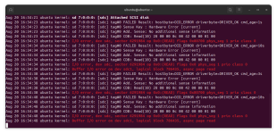

Hat mal die Infos im Anhang ausgeworfen.
Ich mach dann im Laufe des Abends den Klonversuch mit deiner Syntax.

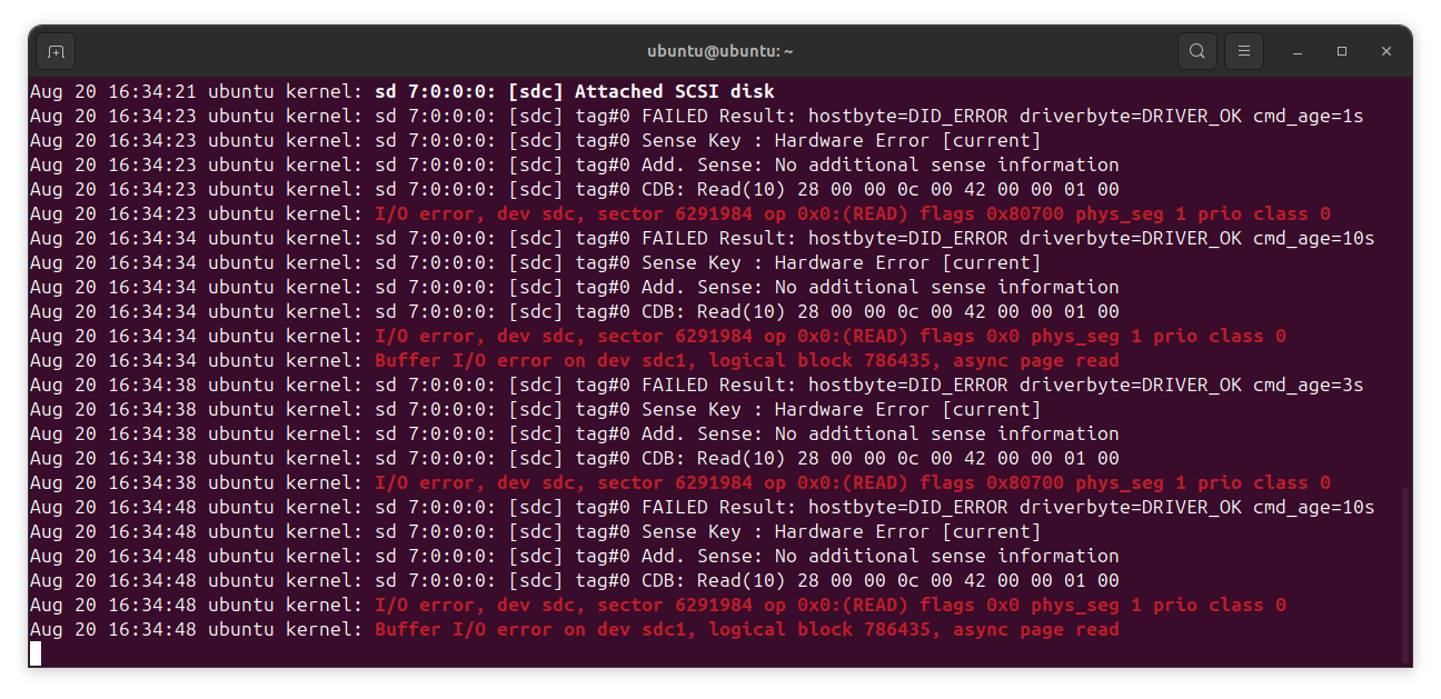

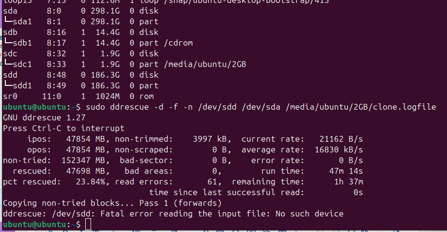

Ok, also diesmal war nach 47 min. der spontane disconnect:
und
sudo journalctl -kf
hat dann das ausgeworfen, egal ob abhängen oder anschließen der Platte. Werde es jetzt mit Neustart des Ubuntu und Fortsetzen an der Stelle des Abbruchs versuchen.
Ok, Ubuntu Neustart bringt's und die Platte wurde in der Tat wieder erkannt!

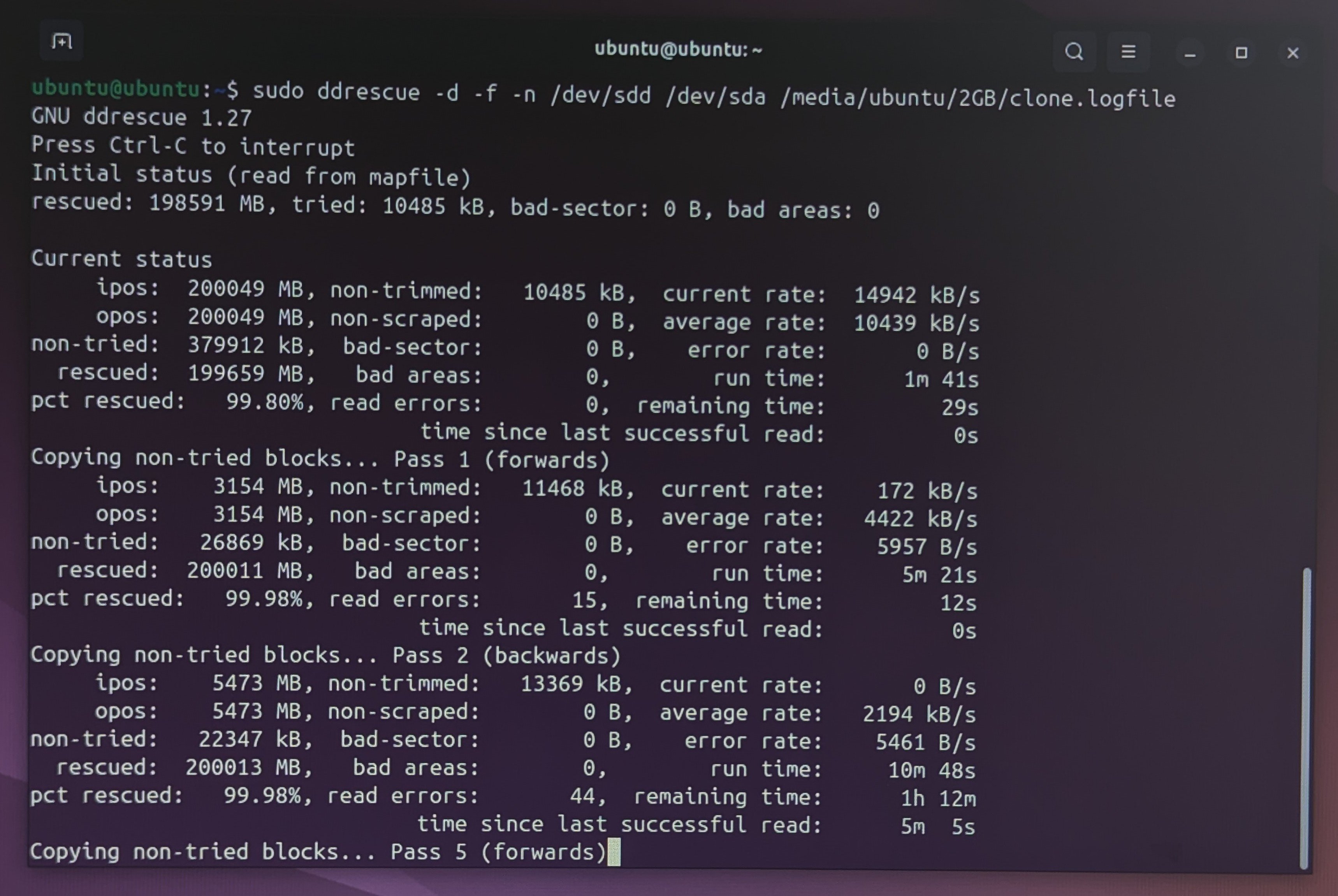

Ok, zu meiner Überraschung hat es mit einigen Neustarts doch noch ganz gut funktioniert.
Bin bei 99,98% aber gegen Ende tut sich jetzt irgendwie nix mehr.
Muss ich die 100% überhaupt "schaffen" oder ist das Klonen quasi sozusagen "inkrementell" und dann fehlen mir halt 0,02%, aber eventuell sind die restlichen Daten erfolgreich geklont oder bringt das ganze Prozedere nix, wenn man nicht 100% schafft?
Es hat wegen der Persistenz so gut funktioniert.
Ob du die letzten Prozente brauchst, können wir hier nicht sagen. Vielleicht liegen da Daten drin oder auch nicht. Was passiert denn wenn du die Daten rauskopierst? Gibt es da Fehler bei den Löchern bzw. fehlerhafte Daten?
Wenn du dich an die letzten Prozente machen willst, dann beobachte die smart Werte. Es kann sein das die stark steigen, dann. Das wäre dann der Fall wo man, wenn die Daten wichtig wären, das einem professionellem Datenretter übergibt.
