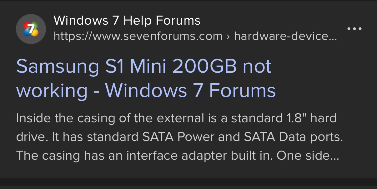

Das Ding hat wohl Standard SATA fĂŒr Daten und Strom.
In Theorie kann man das Teil auseinander nehmen und die Platte direkt an SATA anstecken wenn nötig.

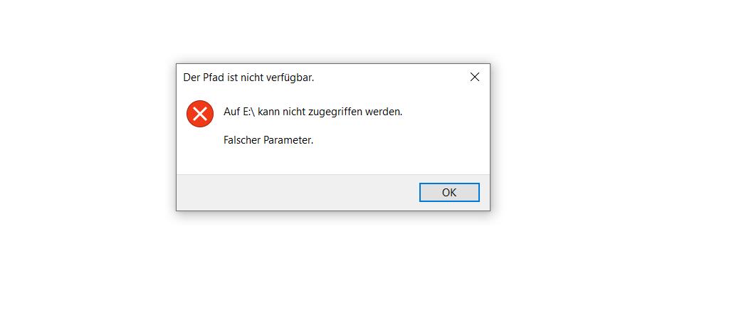

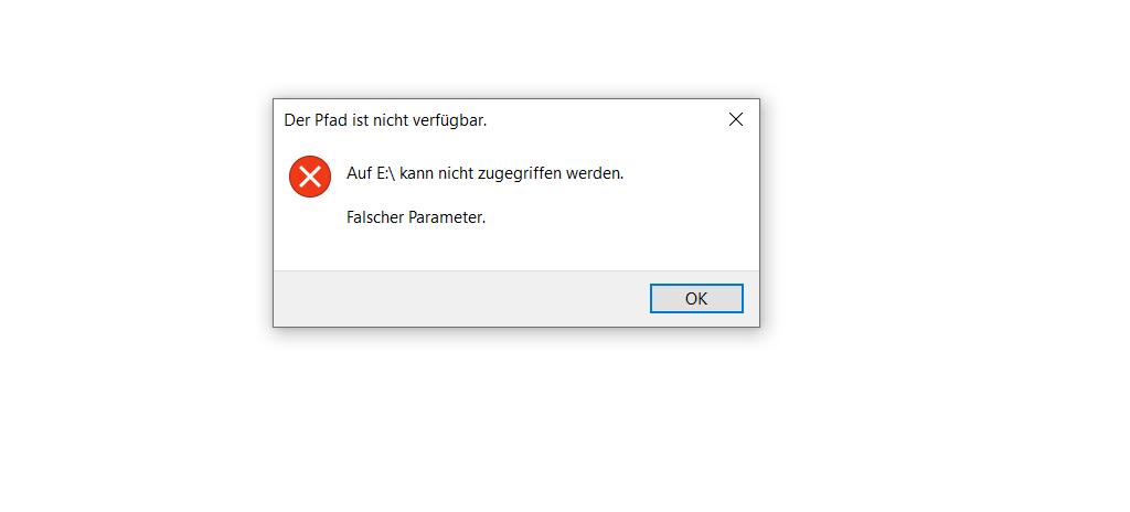

Es ist echt komisch. Ich schließe die Platte an an und Windows erkennt sie ganz normal, öffnet den Explorer und ich kann ansich durch die Ordnerstruktur durch und plötzlich verschwindet sie und Windows gibt die Fehlermeldung aus, dass er das letzte GerĂ€t aufgrund einer Fehlers nicht wiedererkennen kann.
Könnte auch am Controller liegen, oder?
ErgÀnzung ()

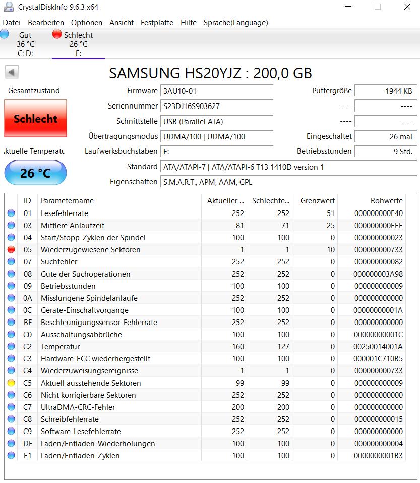

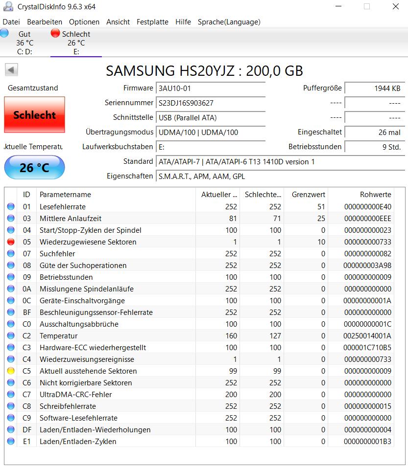

Ah, hab nicht damit gerechnet, aber er konnte doch noch was auslesen. BrÀuchte nur Hilfe bei der Interpretation.
Ist die Disk jetzt wirklich hin oder wĂŒrde ein ausbauen und direkt anschließen ggfs. noch was retten?#
flipsns schrieb:
Ist die Disk jetzt wirklich hin [...]
Kann sein, muß aber nicht unbedingt. đŸ€·â€â™‚ïž
Die hat halt bereits 1843 Wiederzugewiesene Sektoren (05) und noch einige Ausstehende (C5). Inwieweit da jetzt bei 'nem DatentrĂ€ger mit dieser KapazitĂ€t ĂŒberhaupt noch Reservesektoren vorhanden sind, weiß ich nicht, bin da aber eher pessimistisch. Vllt. weiß @Inzersdorfer dazu mehr.
Interessant ist daneben auch, warum da mehr AusschaltungsabbrĂŒche (28) als EinschaltvorgĂ€nge (26) gezĂ€hlt wurden - was war da los?​
flipsns schrieb:
[...] wĂŒrde ein ausbauen und direkt anschließen ggfs. noch was retten?#
Da der DatentrĂ€ger ja so noch problemlos ansprechbar zu sein scheint, sollte ein Ausbauen aus dem ExterngehĂ€use und ein direktes Anschließen nicht nötig sein.
Mglw. könnte eine vollstĂ€ndige Formatierung etwas bewirken - mĂŒĂŸte man anschließend die SMART-Werte nochmal vergleichen.​

@User007 : keine weiteren Reservesektoren mehr verfĂŒgbar...
