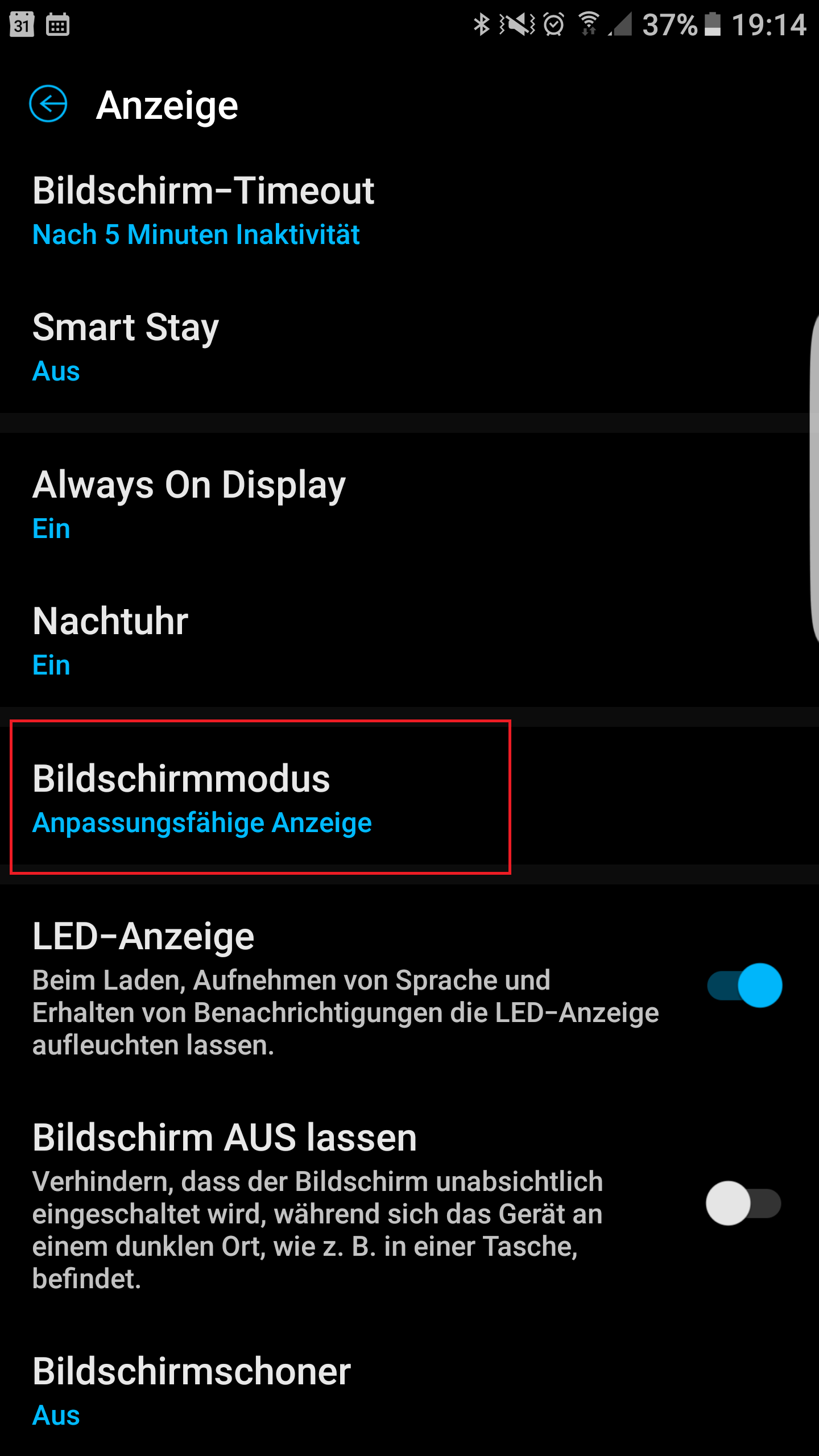

Welchen Display modus hast du denn aktiviert?
Anpassungsfähige anzeige ist deutlich übersättigt, und hat nen zu blauen Weißpunkt.
"Basic" wäre der sRGB modus, wo die farben ziemlich akkurat sein dürften.
