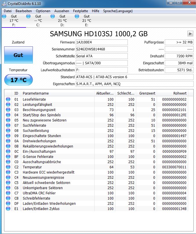

Nenne bitte die genaue Modellbezeichnung des Mainboards, der Festplatte und des Netzteils. Lade dir bitte auch CrystalDiskInfo herunter und erstelle ein Screenshot (Bitte nur vom Programmfenster; benutze das Snipping-Tool, gehört ab Vista zum Standard-Zubehör von Windows) von dem, was das Programm zu der "Problem"-Platte anzeigt. Achte darauf, dass alle Zeilen und Spalten zu sehen sind. Wie sieht es mit dem Stromanschluss aus? Hast du irgendwelche Adapter oder Y-Kabel dazwischen hängen?

Screenshot mache ich gleich

Ok. Das habe ich mir schon gedacht. Deine Samsung Festplatte hat einen Firmware-Bug, der das verursacht. Du brauchst einfach nur an einem System mit SATA-3Gb/s-Controller den Firmware-Patch aufzuspielen und schon ist es behoben. Warte damit aber nicht zu lange, da die Festplatte durch den Fehler auch zerstört werden kann.
Das selbe Problem hatte ich auch mal mit einer Samsung Platte und einem Intel P35 Chipsatz. Eine Lösung habe ich dafür nie gefunden, aber die Platte funktionierte an neueren Mainboards dann immer gut.
Hier wird es an dem bereits angesprochenen Firmware-Bug liegen, da das Mainboard nur noch SATA-6Gb/s-Ports hat und die Firmware-Version der Platte betroffen ist.
