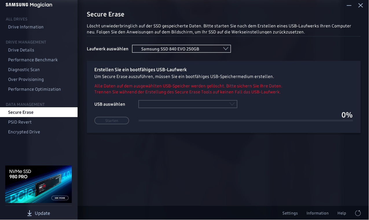

Samsung Secure Erase

nochmal mit einen anderen USB Stick versuchen, ggf kann es sein, das der USB Stick, den du verwendet hast, nicht bootfähig war.
Ansonsten ggf musst du am start noch einen auswahl Treffen, damit das system auch merkt, das du das wirklich willst und nicht wieder ins windows bootet.
oder aber auch mal währen des bootens F12 für das Boot menü drücken, um den Stick manuell auszuwählen
Ist das deine System SSD? wenn ja, hast das gemacht, was da steht?
Halt ein bootfähigen Stick erstell, von dem du dann booten musst?
und dann halt beim PC start im Bootmanager den stick gewählt?
USB Stick ist bootfähig, von dem habe ich gerade Windows neuinstalliert. F12 beim Booten bringt nix...
edit: ich kriege jetzt immer eine fehlermeldung von Windows beim Start von Windows, dass der USB Stick nicht erkannt wurde. Vielleicht muss ich das wirklich mit einem anderen USB Stick, probieren. Den muss ich mir allerdings erst kaufen...
Mit einem anderen USB Stickt funktioniert es auch nicht.
Könnte es sei, dass das ein so kleines Progrämmchen ist, dass man dessen ausführung gar nicht bemerkt?
hmm, war jetzt mal im BIOS. Habe ein MSI Z97 Gaming 7. Secure Boot war wohl deaktiviert. da habe ich dann noch fast boot und Windows 8/8.1 funktionen deaktiviert. dann zeigte er auch an, dass das Boot menü mit f11 aufgerufen wird. hat aber alles nix genützt. da wird kein Samsung Secure Erase ausgeführt...

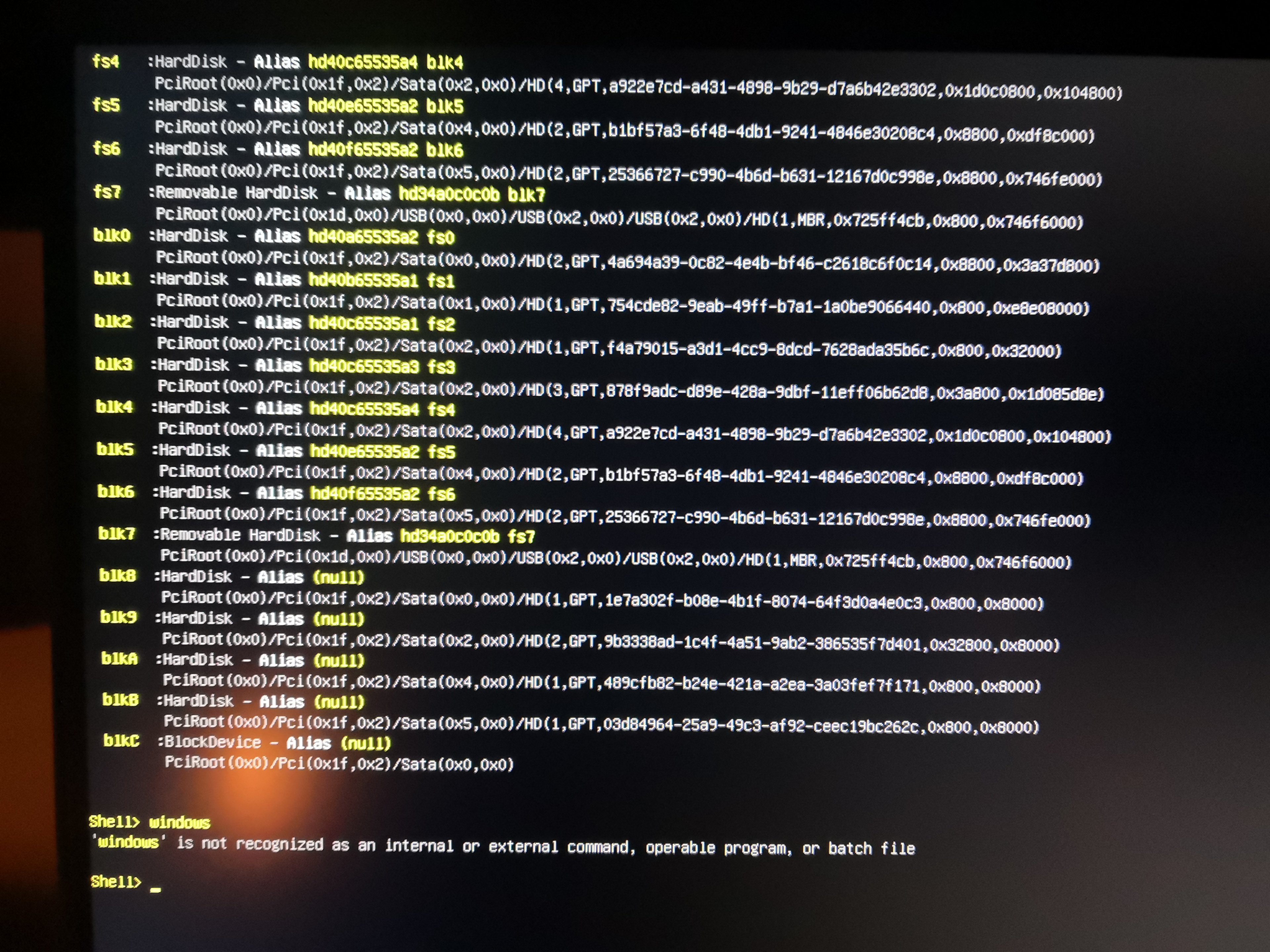

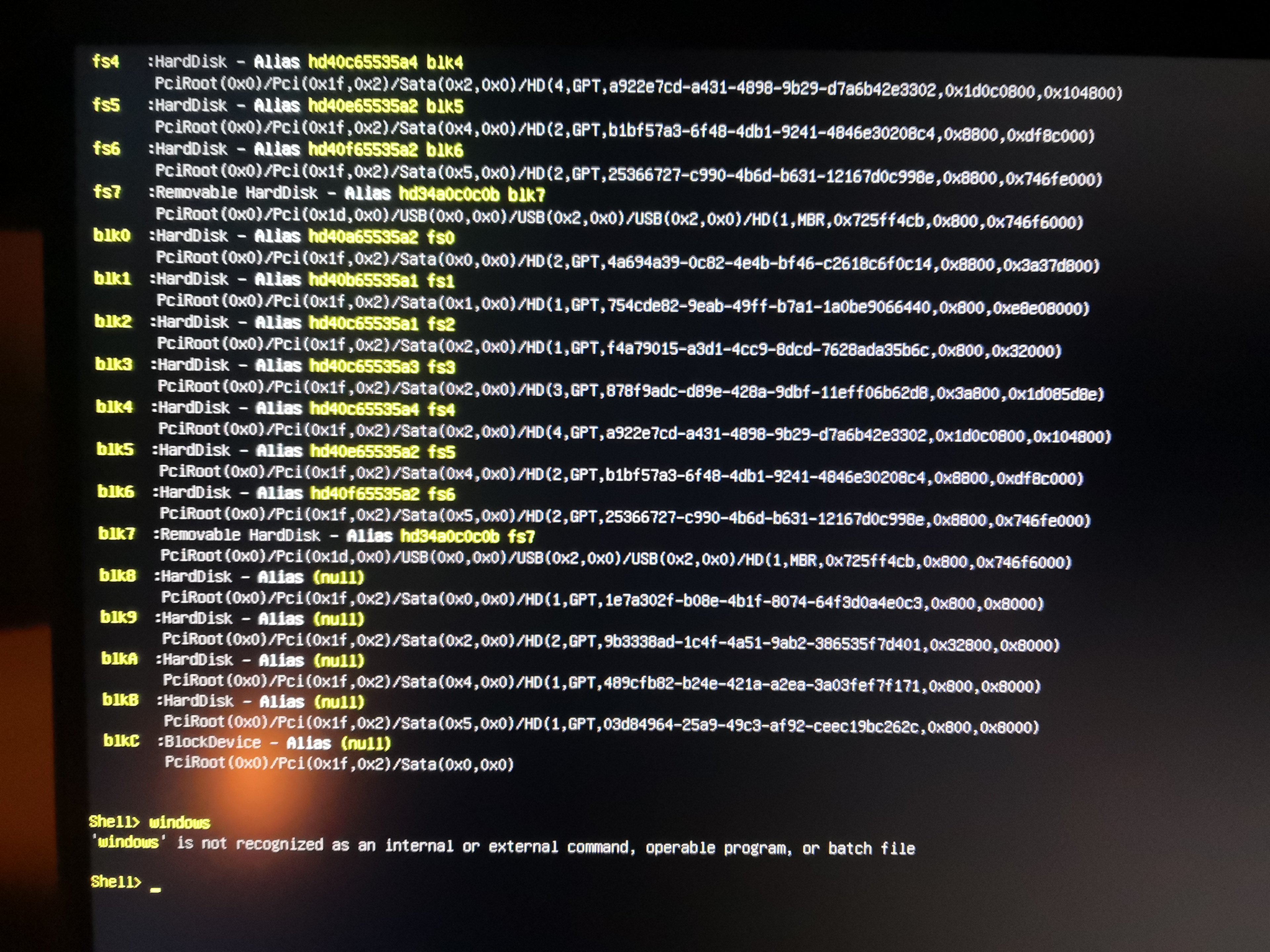

heute morgen starte ich den pc, immer noch den USB Stick eingesteckt und es kommt das: (siehe Anhang).
Ist das die Ultimate Boot CD? Jedenfalls ging das nicht mehr weg. Ich habe Windows mehrmals neuinstalliert und immer das! war ich stinkig. Jetzt läuft Windows wieder aber ich muss nach und nach alles wieder einrichten und installieren.
edit: Auch mit Bootmenü war kein Windows zu starten. kein Computerreparatur hat funktioniert. nix.

Das sieht nicht nach der Ultimate Boot CD aus, sondern nach deinem UEFI. Das UEFI springt beim Einschalten des Computer sofort erstes an und ist dafür verantwortlich, das Betriebssystem zu starten. Es scheint hier nichts gefunden zu haben, was es starten konnte.
Ich weiß nicht genau, was du zuvor alles gemacht hast und auf welchem Stand du jetzt genau bist. Da ist Hilfe schwer.
Hast du meine Anleitung mit Finnix mal probiert? Wie weit kommst du damit?
