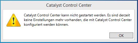

Also SW Update funktionierte, Windows 8.1 Installation auch soweit mir bekannt (Bildschirm wurde mal schwarz, aber dann ging es weiter), Helligkeit vom Display kann ich doch nicht regeln und mein AMD Treiber ist weg oO
Wenn ich auf dem Desktop rechts klicke, werden mir die beiden Menüs noch angezeigt, allerdings kommt eine Fehlermeldung (siehe Anhang).
CSS läuft nach kurzem Test trotzdem noch. Mal sehen was das für Auswirkungen hat. Ich probiere noch etwas herum.

Edit2: Habe nun mein Windows 8 zerschossen :rolleyes:
Da der Catalyst-Treiber nicht angesteuert werden konnte, aber noch drauf war, habe ich mir das uninstall utility von AMD geladen und ausgeführt. Und erst als Windows nicht mehr startete bzw. "zuckte" (nur Wlan- und Tastaturlayout-Symbol blinkten willkürlich auf. Rest war schwarz) fand ich auf Computerbase die News, dass das Tool genau für Windows 8 nicht geeignet ist :freak:
Jetzt muss ich erstmal zu einer neuen Windows 8 Version kommen.
Und erst wenn die Helligkeitseinstellung gefixt ist, werde ich updaten.
