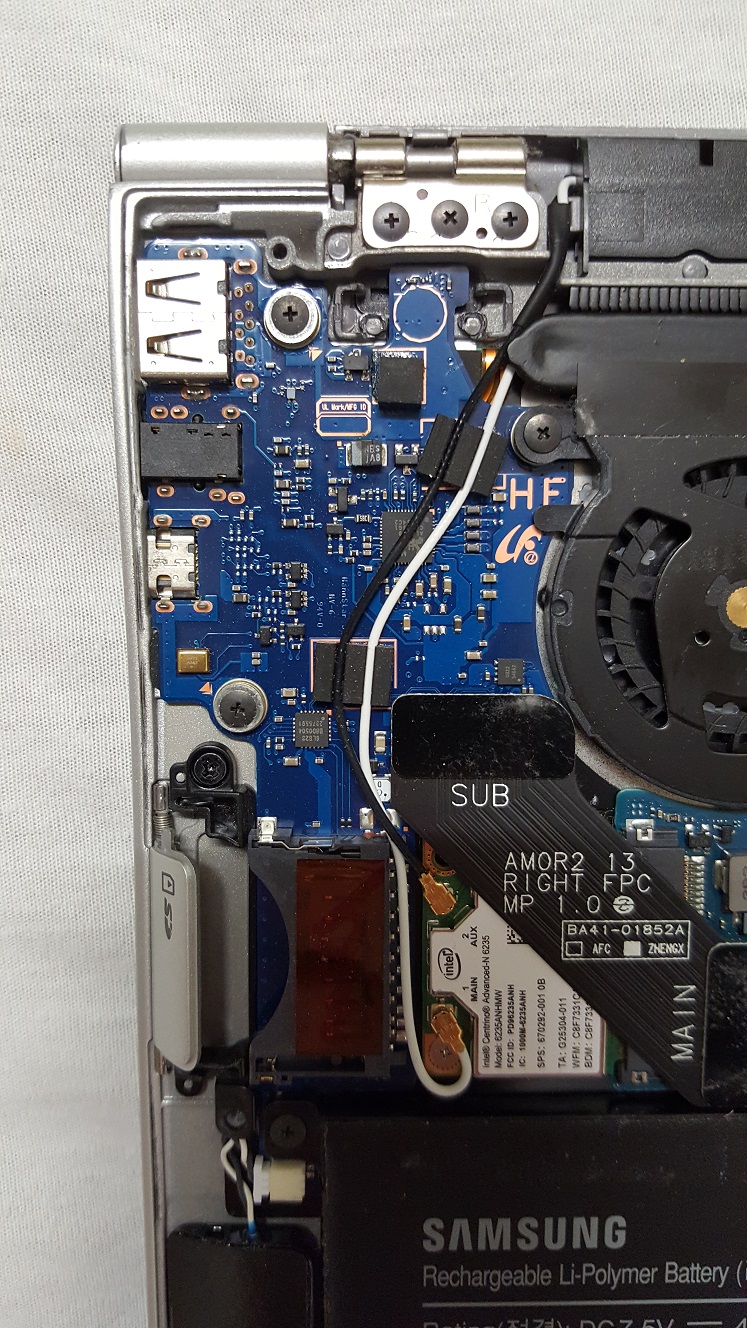

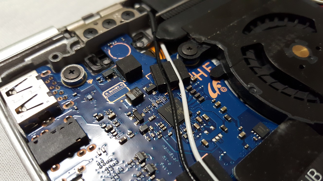

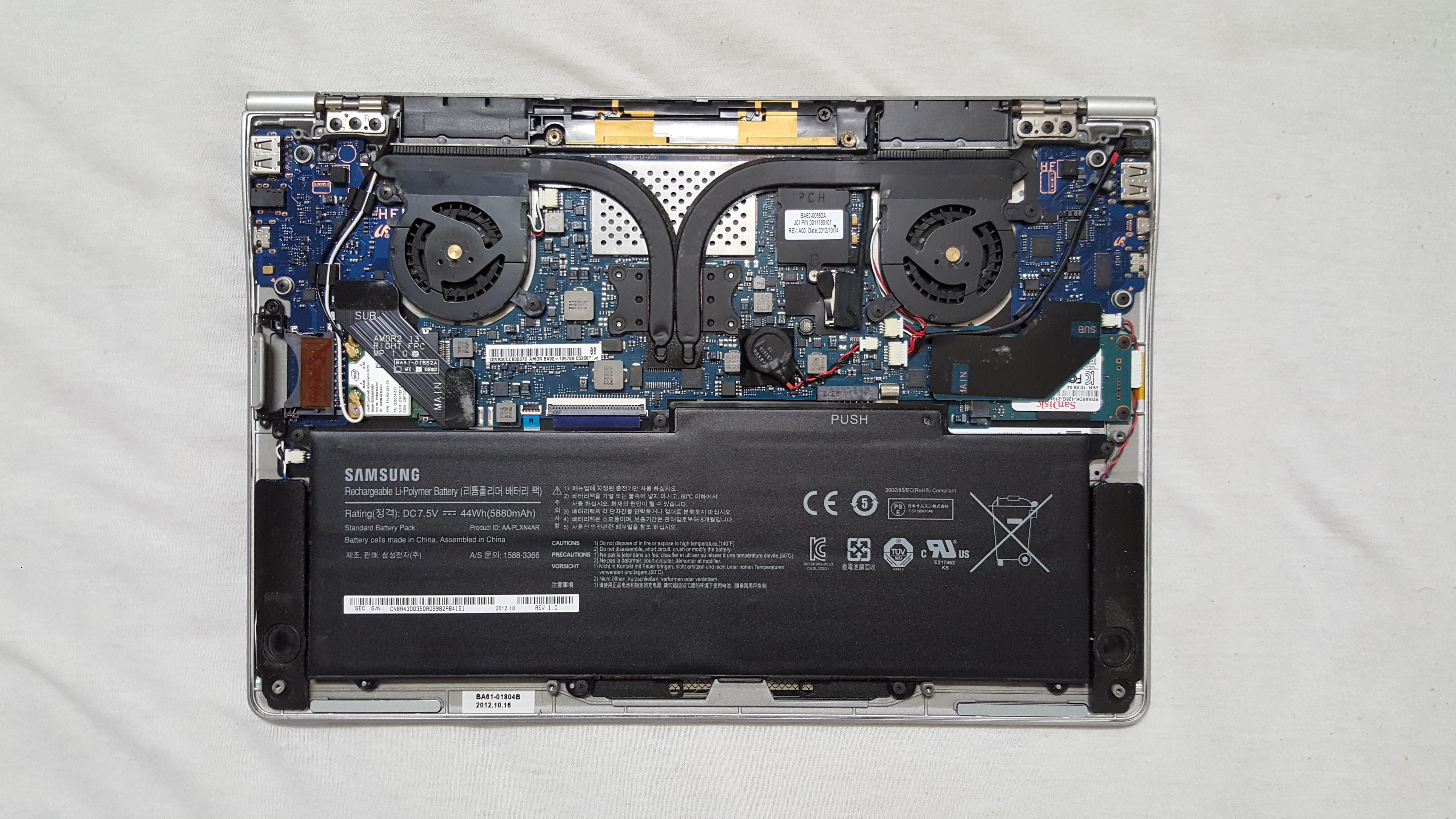

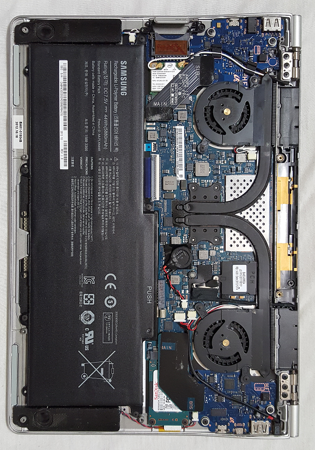

Bilder vom Innenleben:
Der Stinkteil:
Hier in der Mitte die angeschwärzte Diode. Hab den Typ nicht über Google gefunden.

Schon aufgefallen? Das Teil wo drauf NES JA(4?)8 steht ist gespalten oder gehört das so?
Stimmt ist mir erst gar nicht aufgefallen, scheint wohl doch schon zu viel Hitze abbekommen zu haben :(
Tausch einfach mal die Platine, was hast du schon großartig zu verlieren :)
