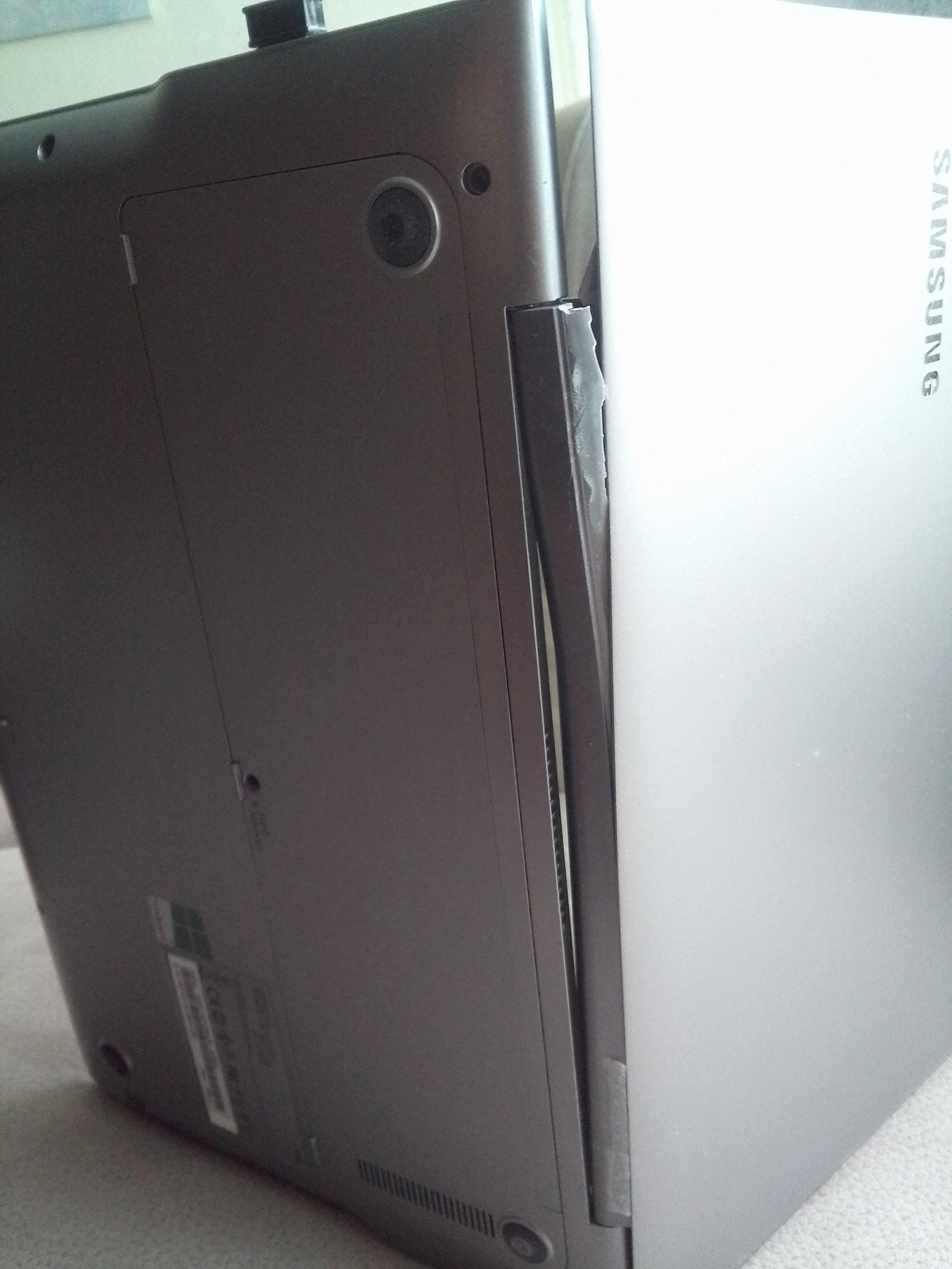

mir ist gerade an meinem Laptop beim Öffnen des Deckels das Scharnier einseitig gebrochen, es funktioniert aber noch alles.
Aber ein Schließen des Deckels wird nicht mehr möglich sein, ohne einen Totalverlust zu riskieren.
Wie gehe ich jetzt am besten vor?
Kann man das reparieren (lassen?)
Oder gleich was neues, gebrauchtes? kaufen?
Wie ginge ich dann vor mit der Datensicherung/ Datenübertragung?
Es ist eine 500 GB SSD verbaut, 12 GB ROM.
Der Laptop ist schon einige Jahre alt, funktionierte bis heute aber zuverlässig.
Man sieht auf dem Bild, wie sich das Scharnier verbogen und aus dem Panelbereich gezogen hat, es gab keine Vorwarnung, kein Geräusch, alles wie immer.
1. genauen Laptop Typ herausfinden / benennen. Steht garantiert auf der Bodenplatte auf den Aufklebbern, bzw. eingraviert.
2. Wenn man ganz viel Glück hat gibts Gehäuseteile als Ersatzteile, dann könnte man das tauschen. Entweder selbst machen, oder Reparaturdienstleister bemühen. z.b.
https://www.ipc-computer.de/samsung/notebook/
Bei Samsung und erst recht wenn er schon älter ist - unwahrscheinlich, dass es da noch Ersatzteile gibt.
3. Wenn eine Reparatur mangels verfügbarer Ersatzteile nicht möglich ist, könnte man, das nötige Fingerspitzengeführ vorrrausgesetzt, versuchen es selbst notdürftig zu reparieren, Heißkleber, etc.
Mehr als kaputt gehen kann ja nicht passieren. Und das ist es ja schon.
4. Deine Daten sind von einem gebrochenenen Gehäuse ja erstmal unberührt. Die Elektronik funktioniert ja noch. Ein Backup der wichtigen Daten sollte man sowieso haben. Wenn nicht wirds Zeit. ;)
Im allerschlimmsten Fall braucht man nur die SSD ausbauen und an einen anderen Rechner anschließen. Wenn sie nicht verschlüsselt ist, ist da keine weitere Hürde dabei.
5. Falls es ein neues Gerät wird... nunja, Daten vom alten auf den neuen kopieren. ;) z.b. könnte man die SSD aus dem Samsung ausbauen und in ein USB Gehäuse einsetzen und dann sowieso als USB Datenträger weiter verwenden. Die daten wären dann ja weiterhin dort drauf und können einfach aufs neue System kopiert werden. falls eine Bitlocker Verschlüsselung Aktiv ist -> vorher am alten Laptop die Verschlüsselung für den Datenträger deaktivieren.

Wenn bis auf das Scharnier alles noch funktioniert, würde ich den Laptop nicht sofort abschreiben. Gerade wenn du mit dem Gerät ansonsten zufrieden bist, kann sich eine Reparatur durchaus lohnen.
Ich würde den Deckel jetzt möglichst nicht mehr bewegen und erst einmal eine Datensicherung machen. Wenn die SSD noch problemlos läuft, kannst du die wichtigen Daten einfach auf eine externe SSD kopieren.
Danach würde ich ein Foto bzw. das genaue Modell des Laptops posten. Bei manchen Geräten ist nur das Scharnier bzw. die Befestigung im Gehäuse gebrochen, bei anderen ist leider das Displaygehäuse selbst beschädigt. Das macht bei den Reparaturkosten einen ziemlich großen Unterschied.

Das obige Foto zeigt die Stelle, an der das Scharnier oder ein zugehöriges Teil aus dem Displaydeckel ragt.
Das hellgraue Teil ist der Displaydeckel, das dunklere die Tastatur.
Modell ist NP530U3C-AOBDE
