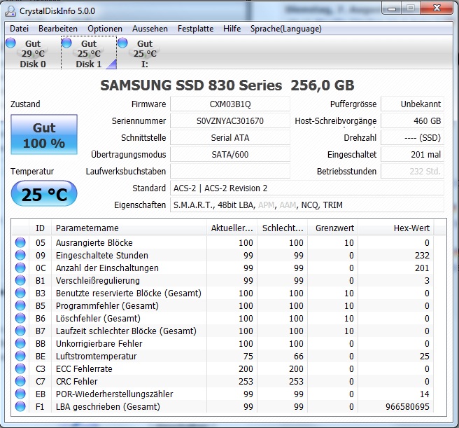

Das kann ich mir kaum vorstelle, aber poste doch bitte mal den Screen von CrystalDiskInfo, aber bitte so, dass alle Attribute und auch die Hex-Werte vollständig sichtbar sind. Wenn Deine Vermutung stimmt, dann wären da Hinweise darauf zu sehen.

Hier ist die Abfrage.
Also die Werte sind in Ordnung, da sind keine Ausrangieren Blöcke, Lösch- oder Programmierfehler. Die SSD verliert von alleine keine Daten. Du solltest mal den Hinweis von Winterday nachgehen und prüfen, ob irgendwelche Quick-Boot Optionen vorhanden und aktive sind, da gibt es ja Instant-Boot, Fast und was weiß ich noch für Sachen, die dann nur mal so kurz zum Surfen oder email checken ein alternatives, schlankes OS booten.
