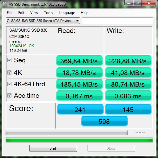

Bin den Thread hier mal ein wenig durchgegangen und würde nun auch mal meinen Senf hinzugeben .. Was mich irgendwie wundert sind die niedrigen Schreibwerte meine Samsung 830 128GB ... Hier mal ein Screen
Ich hab bei mir im System mal ein wenig geforscht und habe dies hier gefunden ...

Die Wert passen auf jeden Fall, auch wenn die SSD an einem AMD System hängt und Du ein Intel in der Signatur hast. Die beworbenen 320MB/s seq. schreibend erreichen die 830er in 128GB praktisch mit AS-SSD auf keinem Rechner, so um 300MB/s ist also normal. Samsungs Angeben, auch bei den IOPS, sind halt recht optimistisch und beruhen sicher nicht auf AS-SSD.

Die SSD ist sehr schnell, übertrifft all meine Erwartungen, aber die max. Agaben laut Samsung (Lesen: 520 Mb/s Schreiben: 320 Mb/s -> 128 GByte) oder wenigstens die näheren Werte werden bei mir nie erreicht...
Laut Link kann ich nur bestätigen, dass die volle Geschw. der SSD erst ab Sandy-Bridge-Architektur möglich ist.

PCH SATA Mode und GSATA Ctr. unter AHCI mit und ohne SATA3 Turbo und nur 1 Laufwerk (diese SSD HDD) die maximalen Werte, die mein System erreicht sind folgende...
Alles in Allem erreicht der Chip nicht die maximalen Werte, da die Technik zu der Zeit (2009) noch nicht ausgereift war...Nicht, das sich jemand wundert, wieso er bei einem 1156er MoBo keine volle Geschw. bekommt :D
