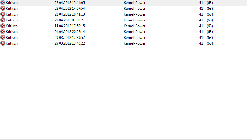

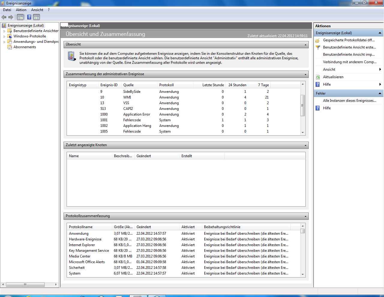

Mit Start - ausführen - eventvwr kannst du das Eventlog von windows anschauen. Nach dem nächsten Bluescreen schau es mal durch, vielleicht steht irgendwas verdächtiges drinnen.

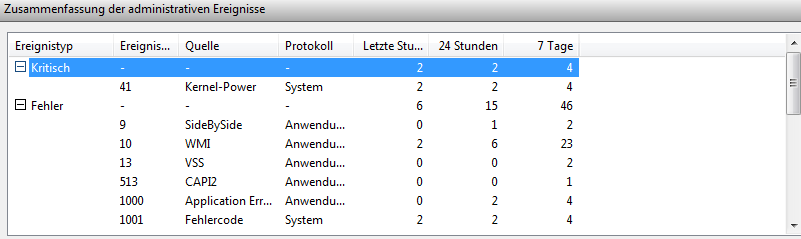

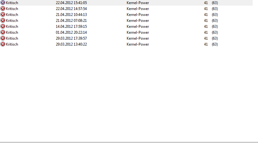

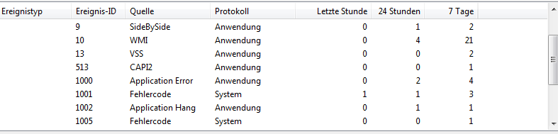

Gerade hatte ich wieder ein BS.:( Gerade als ich ASS-SSD Benchmark aufmachte um die Firmware anzuschauen. Ich versuche mal ein Screenshot einzustellen.
Schei.......:grr: schon wieder. War nur einfach im Internet und habe nichts gemacht. Was ist da nur loß? Kann jemand helfen??

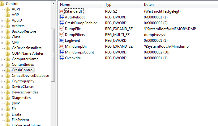

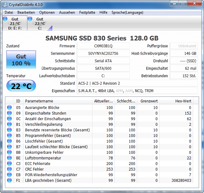

Poste bitte mal den Screen von CrystalDiskInfo, aber bitte so, dass alle Attribute und auch die Hex-Werte vollständig sichtbar sind, denn wenn Ultra-DMA CRC Fehler vorhanden sind, zeigt CDI trotzdem GUT an. Dann wurde der Tipp mit dem RAM Test ja schon gegeben, also mit Memtest86 mal das RAM testen, dazu von CD oder USB-Stick booten, min. 6 PASS abwarten und es darf dabei kein Fehler auftreten (also am Besten über Nacht laufen lassen). RAM-Fehler können die unmöglichsten Bluescreens erzeugen, man sollte also immer erstmal sein RAM testen, wenn man Bluescreens bekommt und eigentlich sowieso bei jedem neuen System und nach jeder Änderung die das RAM betrifft.

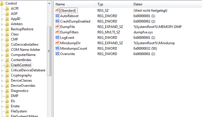

Dann prüfe mal oder der Schlüssel CrashDumpEnabled in [HKEY_LOCAL_MACHINE\SYSTEM\CurrentControlSet\Control\CrashControl] auf 3 steht und wenn ja, schau mal mit Blue Screen View ob Minidumps vorhanden sind und wenn welche da sind, was die Ursache war, poste ruhig mall die Codes. An einem Absturz bei dem einer erstellt worden ist, kann eigentlich nie die Systemplatte selbst schuld sein, denn wäre sie dafür verantwortlich, so hätte der Minidump ja nicht auf ihr geschrieben werden können! Anders sieht es aus, wenn man Systemdateien auf eine andere Platte ausgelagert hat, dann kann diese den BSOD verursachen und der Minidump wird trotzdem geschrieben.

@Holt
so, da bin ich wieder. Habe heute extra früher Feierabend gemacht um weiter zu suchen.
Also, eine 3 habe ich bei Hkey nicht gefunden. Siehe Bild. Weiterhin der gewünschte Auszug aus ChrystalDisc Info. Den comoter habe ich nun auf Pass 6 gebracht. Kein Fehler.

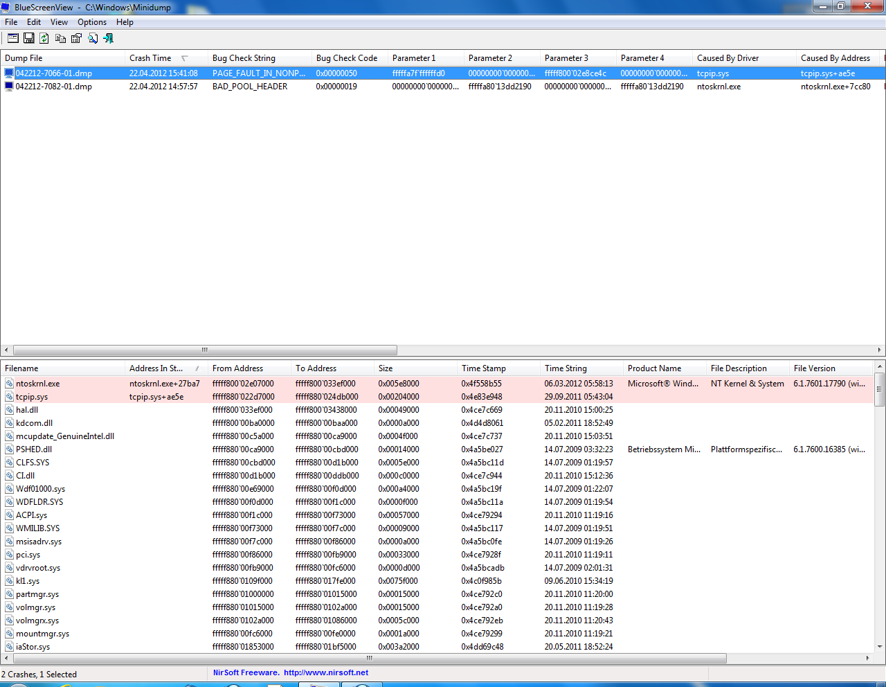

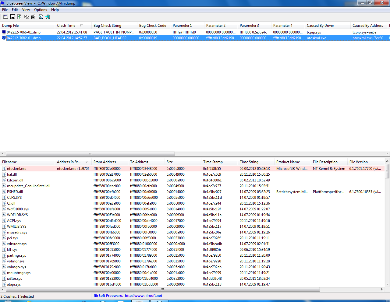

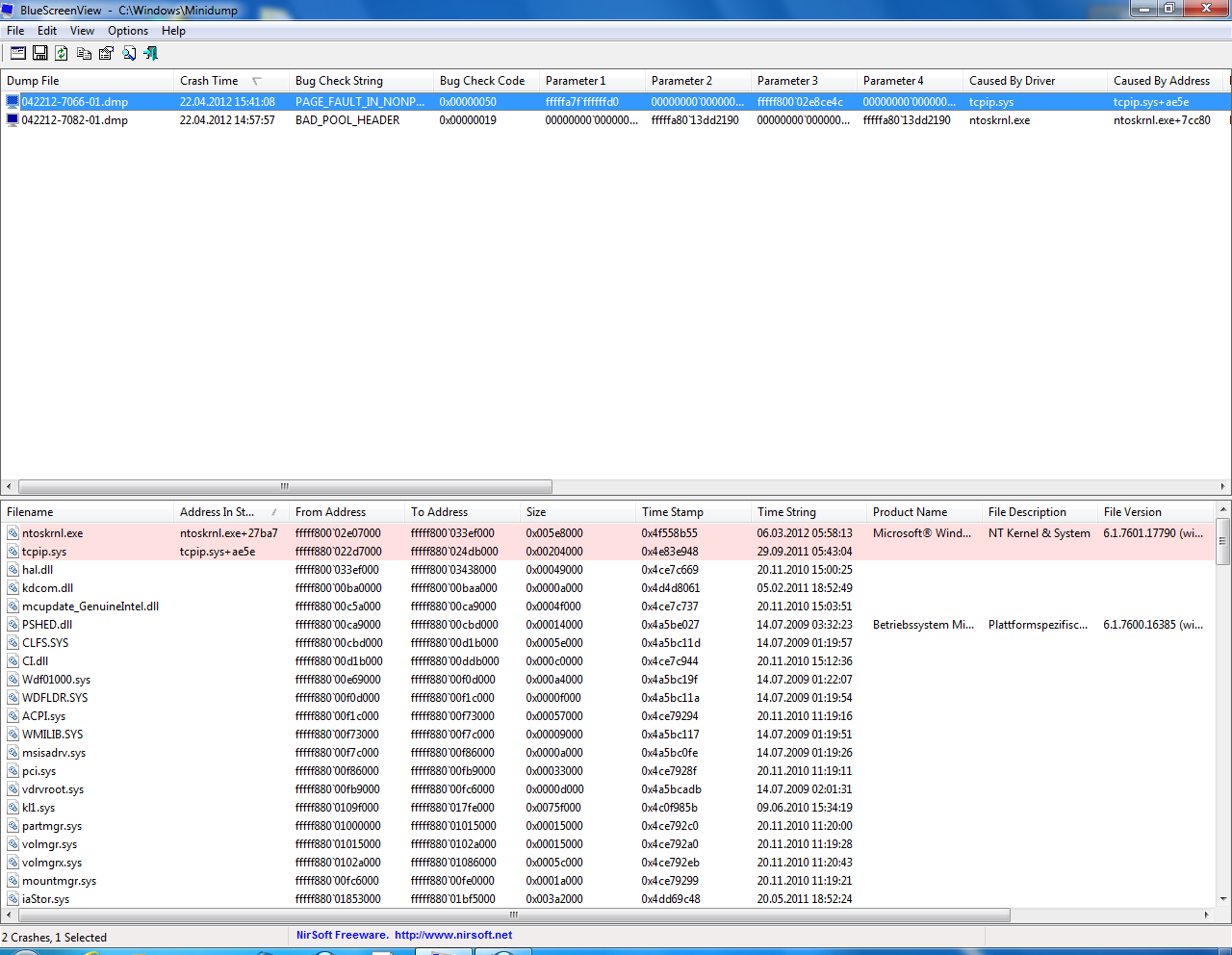

Ich habe nun mal BlueScreenView laufen lassen. Was sagt mir das? Ich verstehe nur Bahnhof angesichts der Zahlenkolonen. Was genau davon wir benötigt??
CrashDumpEnabled REG_DWORD steht bei Dir auf 0x02, was einem Kernelspeicherabbild bei BSOD entspricht. Ob Blue Screen View das auswerten kann, weiß ich jetzt nicht. Bei 03 wird ein "Kleines Speicherabbild (64KB)" geschrieben und das erkennt der BSW auf jeden Fall.
Du kannst alternativ auch den automatischen Restart nach einem BSOD deaktivieren, dann siehst Du den Error Code und auch ob der Dump geschrieben werden konnte.
die S.M.A.R.T: Werte sehen gut aus und das RAM scheint dann auch aus dem Schneider zu sein. Das ist schon einmal gut, aber die Suche ist damit eben jetzt noch nicht zu Ende.

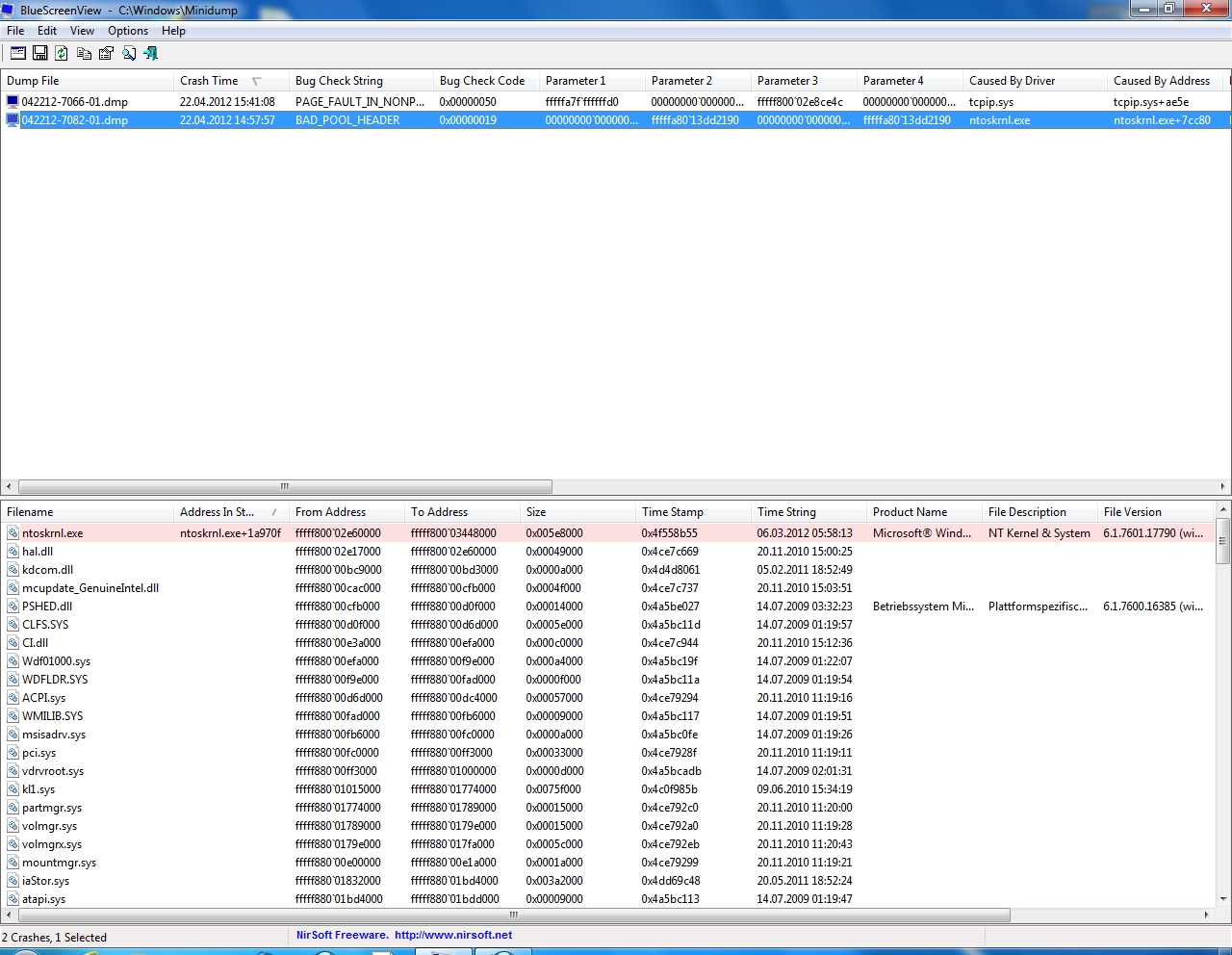

Ähm, und was brauchst Du nun von BSV? Soll ich mal ein Ausschnitt posten? 2 Zeilen sind rot hinterlegt. sagt mir aber nichts.
AW: Samsung SSD 830 Series / 64GB, 128GB, 256GB, 512GB
Instessant ist der BugCheckCode und der bei den Absturz oben in der Liste mit 0x50:
0x50 = RAM timings/Frequency or uncore multi unstable, increase RAM voltage or adjust QPI/VTT
Das geht also doch in den RAM Bereich. Läuft bei Dir unter Windows vielleicht ein Tool, welche dynamisch Übertakten oder Undervolten kann? Wenn da ein Programm unter Windows die Einstellungen ändert, welches natürlich bei Memtest nicht läuft, dann sagt der ganze RAM Test nicht mehr so viel aus.
