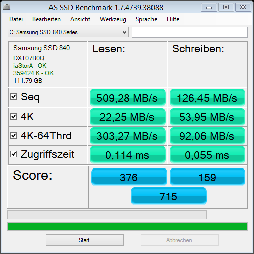

Seit ich den neuen RST Treiber drauf habe, haben sich meine Werte ein kleines Stück verbessert.

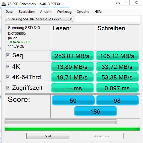

ich habe seit gestern die Samsung 840er SSD mit 120GB. Nun habe ich den AS SSD Benchmark laufen lassen und die Werte erscheinen mir katastrophal. :O Weiß jemand, woran das liegen könnte? Das Mainboard ist ein Gigabyte GA-990XA-UD3, der Prozessor ein FX8120 und ich habe 16GB DDR3 RAM der auf 1600MHz taktet.SSD Bench.JPG
Die läuft im IDE Modus und vermutlich nur im SATA 3Gb/s Modus. An welchem Port hast Du die angeschlossen? Die sollte an einem SATA 6Gb/s Port des Chipsatzes hängen und nicht an einem der Ports des Marvell 88SE9172.
Bevor Du jetzt aber den SATA Modus im BIOS auf AHCI umstellst, mußt Du aber vorher dafür sorgen, dass ein passender Treiber zum Bootzeitpunkt gestartet wird. Sonst bootet Windows hinterher nicht mehr und Du bekommst einen BSOD. Man kann dazu z.B. eine cmd.exe als Administrator starten und
sc Config msahci Start = Boot
eingeben oder in der Registry HKEY_LOCAL_MACHINE\SYSTEM\CurrentControlSet\Services\msahci den Wert Start auf 0 stellen oder
http://support.microsoft.com/kb/922976/de

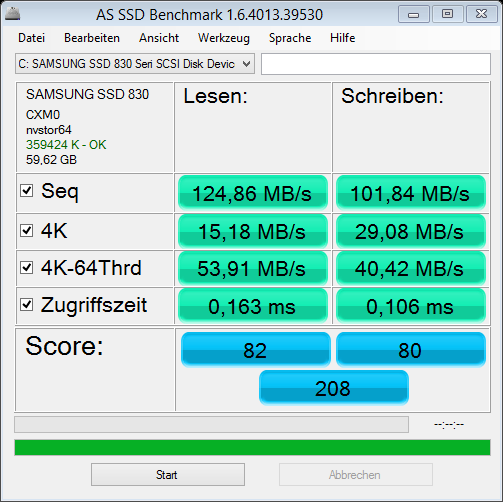

Unten ein Screenshot, als die SSD noch an den internen SATA-Ports angeschlossen war.
Die ASRock-Karte hängt am PCIex16 Slot, deshalb bin ich auf die Onboard-Grafik angewiesen und die spinnt seit ich W8 installiert habe.

Das Ergebnis habe ich erwartet, denn die 830er läuft eben meist nur im 1.5Gb/s Modus an den NVidia Chipsätzen.

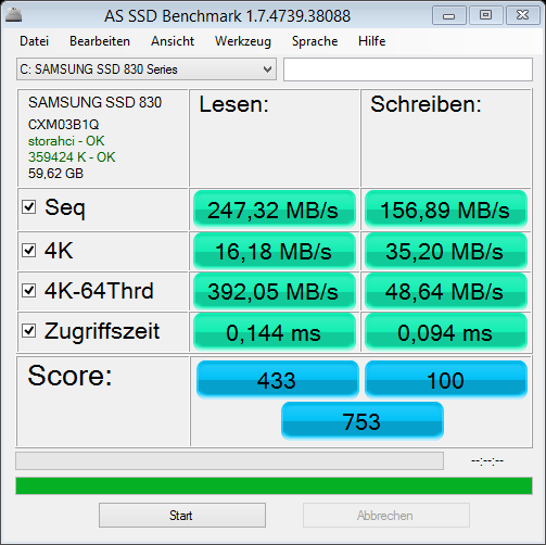

Leider ist damit meine Windows 8 Upgrade Lizenz futsch, aber die Werte scheinen ok zu sein:
Im Anbetracht des Controllers (SB700) ja. Der storahci cacht aber gewaltig, wie man an den 392MB/s bei 4k_64 lesend sieht. Die Hälfte wäre da realisicht, denn mehr geht nicht über SATA 3Gb/s, da ja neben den Daten auch noch die ganzen Befehlen übertragen werden müssen und pro Befehl dann nur 4k gelesen werden.
