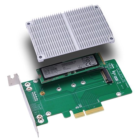

Wird wohl nicht lange dauern, bis spezielle extraflache M.2 SSD Kühlkörper(chen) auf dem Markt kommen (wenn es sie nicht schon gibt).
für normale PCs gibt es schon eine Lösung, leider noch nicht in Deutschland:
Bplus M2P4A : PCIe 3.0 X4 to M.2 (NGFF) PCIe SSD Adapter with SSD heat sink
http://www.bplus.com.tw/PDF/M2P4A_brief.pdf
Hmmm...mit n bisl Thermalkleber und nem Kühlersatz für GPUs oder so (Alu Kühlkörper bekommt man auf Amazon hinterher-geschmissen, bis man "Stopp!" sagt), lässt sich doch bestimmt eine Kühllösung zusammenzimmern.
Wenn dann der Airflow im Gehäuse stimmt, könnte man bestimmt was reißen...
richtig geil!! genauso sowas suche ich!! aber am besten noch für den m.2 slot aufn Board, wäre ja schwachsinn wenn man extra auf Skylake gewechselt iust wegen den m.2 slot und dann sich doch die Adapterkarte einbaut, nur der Kühlung wegen :D
