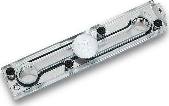

Ich warte ja auf den ersten WasserMod mittels VRM-Kühler oder sowas in der Richtung, könnte von der Länge her passen.
