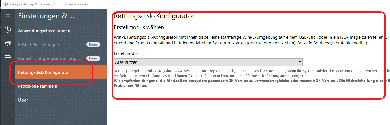

PARAGON Backup & Recovery (kostet nix) installieren und eine komplett Sicherung erstellen.
Mit den Rettungsdisk-Konfigurator nach Anleitung einen USB Stick erstellen:
SSD umbauen.
Mit den erstellten USB Stick starten und das Backup auf die neue SSD schreiben. Fertig.
Neustarten und ggf. Treiber installieren.

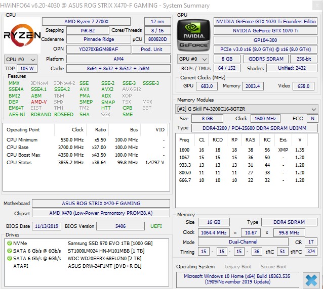

Falls ihr nicht dagegen habt, klinke ich mich mal mit ein. Ich sitze mittlerweile schon 10 Stunden an meinem Rechner und versuche krampfhaft Win10 auf eine 970 EVO 1TB zu installieren. Im Gegensatz zu meinem Leidensgenossen habe ich keine Systempartition geklont, sondern versucht das ganze clear über einen USB Stick zu installieren. Nach stundenlanger suche im Internet und gefühlten dreidutzend mal Pc neustarten, im bios an den Uefi einstelungen herumspielen, habe ich heraus wie ich Win10 Installieren kann, aber es bootet einfach nicht. ich bekomme noch die Krise(Natürlich habe ich zwischendurch auch schon öfters das Bios zurückgesetzt). Es kann doch nicht sein, dass diese 970er NvMe Karten einfach nicht booten.
"Leider muss aber die SSD direkt an die Mainboard (ohne Adapter) angeschlossen werden, um den NVMe-Treiber zu installieren.
Bitte ersetzen Sie beide SSDs durch Plätze. Verbinden Sie die 970 EVO Plus SSD direkt mit dem Motherboard.
Installieren Sie dann den NVMe-Treiber. Nach der Installation des Treibers können Sie überprüfen, ob das Klonen funktioniert."
Das ist übrigens Unsinn. Die meinen wahrscheinlich die Firmware, die neu installiert bzw aktualisiert werden muss. Dafür musst du ein Linux basierendes Programm herunterladen was du vom USB-Stick aus bootest und dann kannst du die Firmware Aktualisieren. Ich denke, das ist das einzige, was ich noch nicht ausprobiert habe. Ich werde, wenn sonst keiner mehr eine Idee hat, das mit der Firmware heute oder morgen mal ausprobieren. Ansonsten ist mir das langsam zu aufwendig.

Danke erstmal für deine Antwort.
Holt schrieb:
Außerdem: In welchem Slot steckt die SSD und was ist sonst noch verbaut?
Meine NVMe steckt im Slot M.2_1. zusätzlich zu dem was oben ersichtlich ist, habe ich eigentlich nur noch eine CPU Wasserkühlung und 3 Rgb Lüfter.
Holt schrieb:
In welchem Modus ist denn das UEFI? Im UEFI Modus oder im CSM/Legacy Mode? Meistens haben die UEFI nur im UEFI Modus ein NVMe Modul, stelle also mal den UEFI Modus ein und klemme vor der Installation von Windows alle anderen HDDs und SSDs ab.
Ich hatte bei meinen Versuchen immer die beiden anderen Festplatten abgesteckt.
Also, ich habe in meinem Bios die Möglichkeit CSM zu Aktivieren zu Deaktivieren und auf Auto zu stellen. Wenn ich es Deaktiviert habe und auf Auto stehen habe, lässt sich Windows nicht installieren, da bei der Festplattenauswahl keine Partition erstellt werden kann(Selbst wenn ich mit Diskpart auf GPT oder MBR konvertiere). Wenn ich CSM aktiviert habe ich 3 Auswahlmöglichkeiten. Ich kann USB Geräte,Netzwerkgeräte und PCIe geräte auf UEFI oder Legacy einstellen . Nur wenn ich USB und PCIe auf UEFI stelle, kann ich Windows installieren(Nachdem ich mit Diskpart die NVMe auf GPT gesetzt habe). Wenn dann allerdings der Rechner nach der Installation automatisch neustartet, erkennt er im UEFI Modus die NVMe nicht mehr und bootet direkt wieder vom USB Stick. Wenn ich den USB Sick nach der installation heraus nehme bootet er direkt ins Bios(NVMe wird nicht im Bios angezeigt). Wenn ich dann auf den Legacy Modus umschalte und neustarte, bootet er zwar nicht ins Bios aber zeigt dann eine Fehlermeldung(weiße Schrift auf Schwarzem Hintergrund), dass ich ein bootfähiges Gerät anschließen soll und dan eine beliebige Taste drücken soll(Aber, die Festplatte wird wieder im Bios erkannt und steht ober in der Bootpriority). Wenn ich im UEFI nach der Installation wieder ins Setup boote, zeigt er mir auch an, dass mehrere Patritionen erstellt wurden und Windows installiert wurde. Irgendwas passt da nicht.
Wieso versuchen die Leute immer die Laufwerke vor der Installation zu partitionieren? Wenn es die falsche Art der Partitionierung hat, dann kann man dort Windows nicht installieren, überlasse dies doch einfach dem Windows Installer. Boote Dein Windowsinstallationsmedium und drücke dabei mehrfach die Tastenkombination Shift+F10 um eine Eingabeaufforderung zu öffnen, dort gib dann folgende Befehle ein:
  • diskpart
  • list disk
  • select disk x (x steht für die Nummer des Laufwerks aus list disk, die richtige Platte sollte an der Kapazität zu erkennen sein, sonst andere Platten besser vorher abklemmen um Datenverlust zu vermeiden, vor einer Windowsinstallation sowieso, damit der Bootloader nicht dort landet)
  • detail disk (nur um sicher zu gehen die richtige Platte ausgewählt zu haben)
  • clean (clean löscht alle Partitionierungsinformationen, clean all überschreibt alles mit 00 und dauert entsprechend länger, man kann danach auch nichts mehr wiederherstellen)
  • exit
Danach ist ggf. ein Reboot nötig und dann installieren Windows 10 nochmal neu und nimm keine alte Version von Win 10, sondern 1909 oder maximal 1903.
